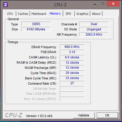

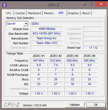

@emeraldmine:
Screen SPD; MEM; BORD:

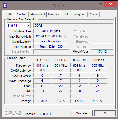

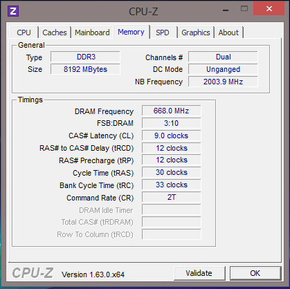

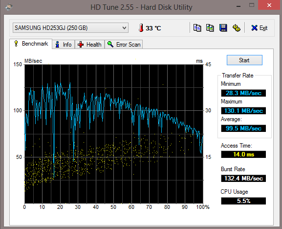

so die Bilder sind on + everest.
Habe gerade HDD test gemacht . keine Fehler gefunden .
Benchmark ergab
Transfer Rate:
Minimum 30mb/S
Maxiumum 130mb/s
Durchschnitt: 100mb/s
Zugriffszeit 14ms
Wobei man erkennen kann das die Transferrate mit zunehmender Zeit laut Diagramm schlechter werden.
HD Test ergabe:
mit zunehmender zeit werden die werte schlechter.. :p .. denke das kann es sein .. werd jetzt die neue HDD einbauen und dort testen..
Würde einfach mal "nein" sagen. Bis auf die Einbrüche auf 25 MB, 50 MB und 60 MB scheint es zu passen. Und diese Einbrüche können es nicht sein. Jetzt bin ich gespannt was es am Ende sein wird.
