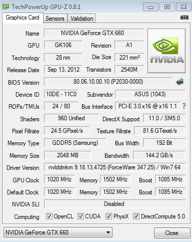

Könnte es sein das mein System irgendwie die Intel HD graphics nimmt anstatt meiner Nvidia GTX 660 ? der Pc ist 2 Jahre alt.

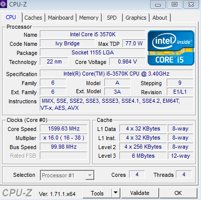

mach mal bitte cpuz den reiter "mainboard" ob die grafikkarte noch auf 16x läuft
hatte das gleiche problem mal nach einen cpu wechsel dabei hat sich die grafikkarte leicht aus den slot bewegt und wa dann nur noch mit 8x angebunden und alles hat geruckelt und wurde dann auch nur zufällig festgestellt
Ja Link Width ist auf x16 :)

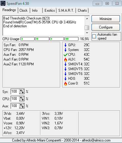

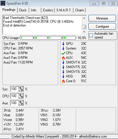

Hier nochmal die Werte von SpeedFan dabei laufen : steam ,skype,chrome,battle.net

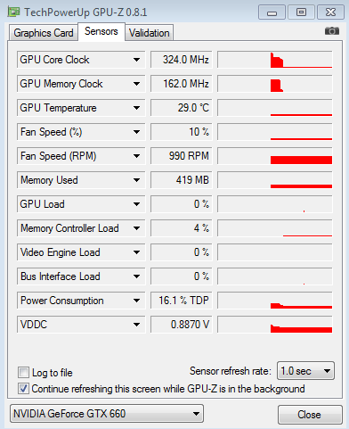

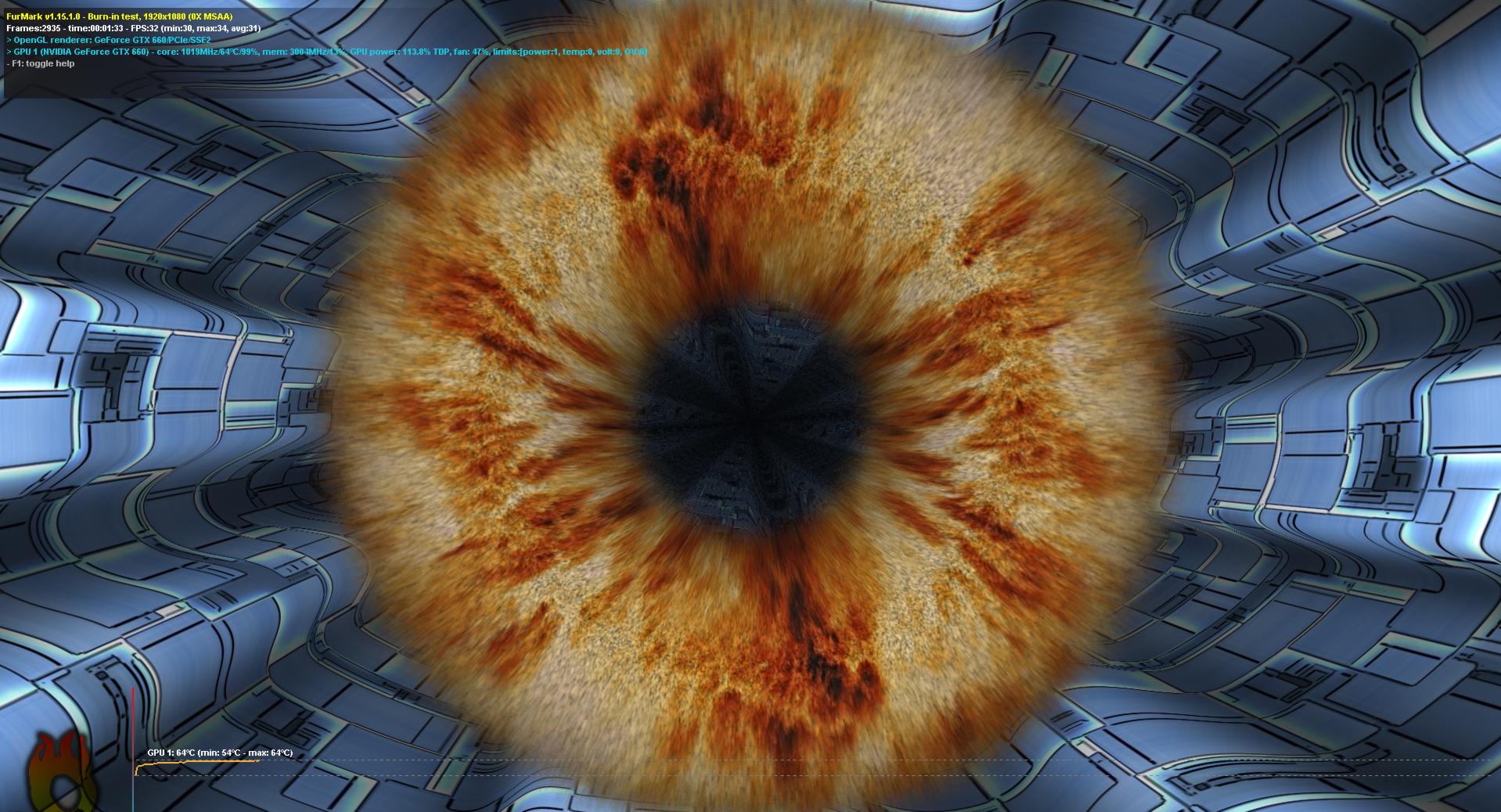

Lass mal den Furmark laufen und schau ob die Temperatur der GraKa hoch geht, wenn nicht taktet sie u.U. nicht richtig hoch. Hatte ich auch mal, war aber leider nur durch eine Windows neu Installation zu lösen (770er). Zunächst solltest du, dann aber erst mal versuchen den Anzeige-Treiber zu deinstallieren und dann die neuste Version aufzuspielen.
Denke nicht dass es die CPU ist die schaut mit 43° gut aus
Gut und die Furmark lasse ich solange durchgehen bis sie sich selber schließt oder wie geh ich dort vor ?
Du könntest auch Beobachten (siehe Signatur) und dann wenn die FPS droppen einen Screenshot liefern, auf dem alle wichtigen Daten zu sehen sind (Graka-Temp-Takt-Vram, CPU-Temp-Takt-Auslastung)
Hatte eine Temperatur von 60° und durchschnittlich 31 FPS
Diesmal haben sie nicht gedroppt sodern waren sofort nur auf 30-32
Und welchen Takt hat dabei die CPU? Und welchen Takt hat dabei die Graka, und wie voll ist dabei Dein RAM, und wie voll ist dabei das VRAM?

Bei furmark ist alles OK. Sowohl die FPS, als auch Temperatur und Takt. Denke, dass es ein reines Treiberproblem ist. Starte mal ein Spiel Im Fenstermodus, spiele es bis es lagt und mach dann mal nen Screenshot mit den Temperaturen und Taktraten der CPU GPU mit CPU/GPU-Z.
Dann starte mal zusätzlich zum Spiel Furmark, und schau wie sich die fps und Taktraten im Spiel verändert.
Mit meiner Methode würde man das auch ohne Fenstermodus hinbekommen, der klaut Leistung :-)
