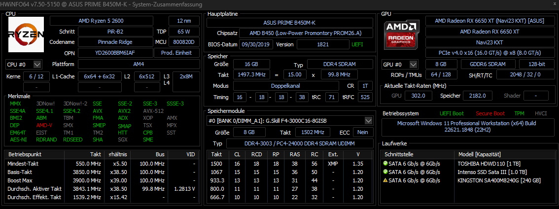

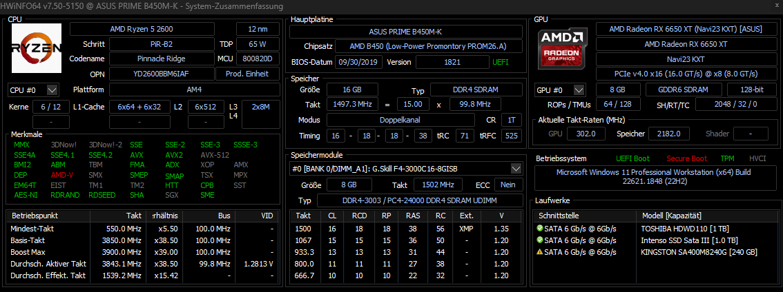

Hey danke erstmal für die schnelle antwort. HWinfo übersicht habe ich angehängt. und ich achte normaler weise nicht auf die gpu auslastung aber letztens beim League spielen schon und da war diese nicht ansatzweise bei 95% ich starte jetzt mal eben sons of the forrest das sollte meinen pc ordentlich auslasten und achte dann mal auf die gpu auslastung und schreibe sie hier als antwort drauf.

@calledlvca Mit deiner Kingston SSD stimmt etwas nicht. RAM ist ok und läuft mit 3000MHz im Dual-Chanel.
Denke deine Karte im im PCIe 3.0 Slot eingebremst wie es schon @xxMuahdibxx erwähnt hat.

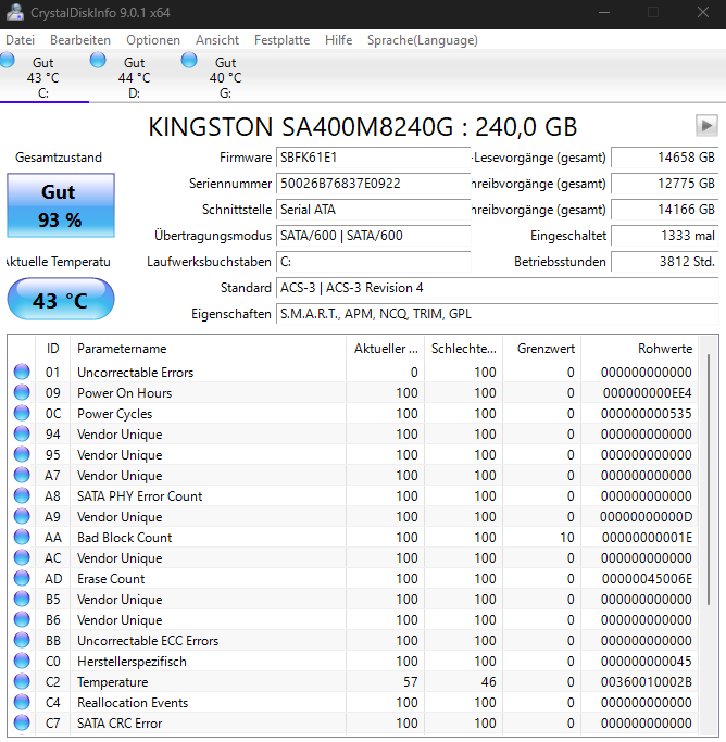

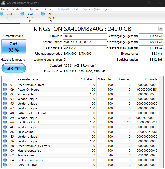

hier die infos vom programm zur ssd
Dein Mainboard braucht mal ein aktuelles Bios Update.
Und deine Kingston SSD hat wohl ein Problem.

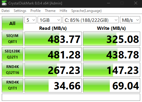

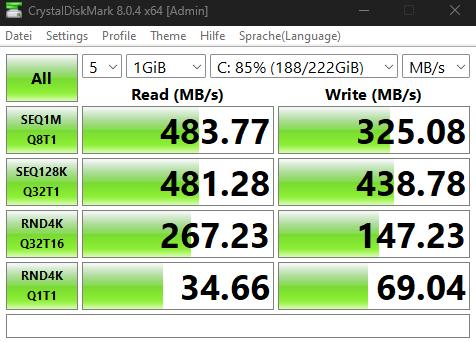

sorry grad gemerkt dass es ein anderes program war hier das was du meintest
