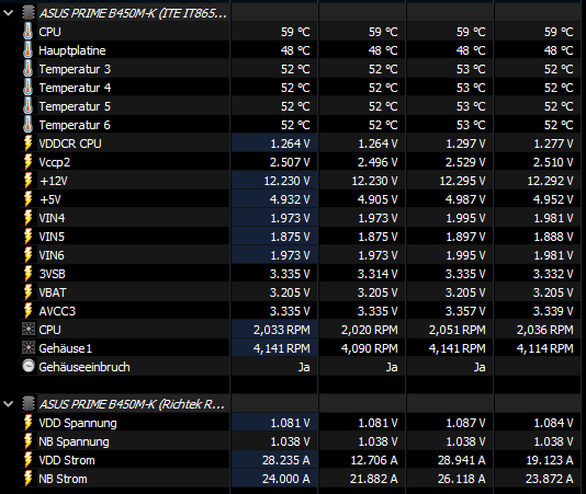

Verwendest du das AMD Treiber overlay um dir die Auslastung anzuzeigen? Was kannst du dir da für Parameter zur CPU einblenden lassen? Takt, Verbrauch Temperatur wäre eventuell interessant um zu schauen ob die CPU eingebremst wird. Schau auch in HWinfo bei den Sensoren ob dir zum Mainboard eine VRM Temperatur ausgelesen wird.

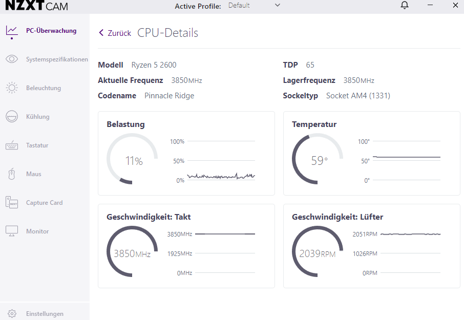

habe eben nzxt cam benutzt hänge ein bild mit allen informationen die man sieht an und bei hwinfo finde ich zum mainboard nur temp 1-4 hab ein bild trotzdem mal mit angehängt

Ist die CPU übertaktet bzw auf einen Takt fixiert oder wieso ist die Lagerfrequenz :freaky: mit 3850 angegeben?
Sofern NZXT Cam da verlässliche Werte ausspuckt passt das aber. Dann klingt das nach einem einfachen CPU-Limit.
11 Prozent Last ... Soll das Leerlauf sein?
hab an meiner cpu nie herumgespielt weder overclocked noch einen takt festgelegt ich hänge dir nochmak infos zum takt von hwinfo an falls da was auffällig is
ne hab da irgendwas gemacht leerlauf ist 0-1%

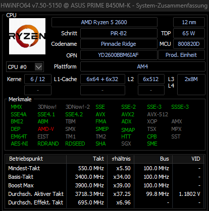

deswegen .. Taktraten ohne Last sind auch nix wert.
Deswegen wäre das Verhalten von Takt und natürlich Temperatur interresant wenn der PC arbeitet aka Spiele laufen oder Prime95 oder Cinebench.
