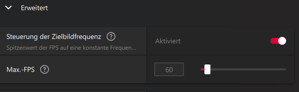

Doch, das kann man, es greift aber nicht. Weder Direkt noch über RadeonChill.
Aduasen schrieb:
Kann man im AMD Treiber kein Limit setzen?
Doch kann man. In den globalen Monitoreinstellungen. Das Problem ist eher das dann wieder deaktiviert zu bekommen (mein Treiber merkt sich das leider nicht....).
Schon mal mit FRTC versucht?
Ich mache das bei mir im Treiber der nVidia Karte.

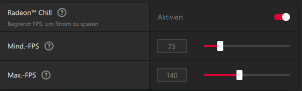

AMD Nutzer können ein globales FPS Limit setzen. Zusätzlich kann man mit iChill nochmal globale und spielspezifische Limits setzen (min/max FPS). Beide Limits funktionieren parallel.
@MAYvonBlei
Achte bitte darauf das Limit bei der richtigen GPU zu setzen. Du hast bei der PC-Ausstattung zwei GPUs verbaut, die beide in der AMD Software angezeigt werden. Du kannst jederzeit die iGPU im BIOS oder im Windows Gerätemanager deaktivieren (was dir lieber ist). Und darauf achten, dass deine Monitore an der GPU angeschlossen sind, (und nicht am Mainboard).
Bei 2 AMD GPUs sind das 10 Schieberegler die du zur Verfügung hast. (pro GPU: FPS Begrenzer, iChill gobal min, iCHill global max, iChill spezifisch min, iChill spezifisch max).
Desweiten funktioniert AMD Anti-Lag nicht mit dem globalen FPS Begrenzer und iChill.
