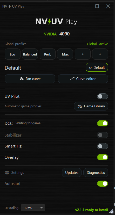

Frame Generation Fan hier!
Spiele aber auch reinweg Singleplayerspiele. Muss eh "nur" 120Hz befeuern am TV und erreiche auch ohne schon sehr annehmbare FPS. Nutze aber wo es geht 4K mit DLSS performance und 2x Frame Generation. Einfach aus dem Grund, weil dann mit Frame Cap die 5080 gemütlich bei 60-80% Auslastung max 200watt zieht und schön kühl uns leise bleibt (SFF Build).
Einmal global eingestellt im der Nvidia App:
Frame Generation Preset B
Super Resolution Preset L
Ray Reconstruction Preset F
Low Latency Mode Ultra
Vsync ON
zusammen mit Gsync setzt er in jedem Spiel so automatisch ein CAP bei 116-117 FPS. bin mit der Umsetzung sehr zufrieden.
Mehr FPS durch FG bauche ich eigentlich nicht. Aber besser die Option zu haben und nicht zu brauchen als umgekehrt. Aktuell bin ich Fan von allem, was meine aktuelle Hardware länger nutzbar machen lässt.
Genauso mach ich es auch in Singleplayer Games, wo mir 120FPS reichen und wo ich nicht mit Headphones spiele. Da ist es für mich sehr gut, dass durch die Begrenzung die 4090 auf halbe Kraft läuft und dadurch nicht nur die Watt deutlich sinken, sondern auch durch die geringere Temp. die GPU nicht hörbar ist. Noch einen Tipp für dich. Probiere doch mal zusätzlich dieses Tool hier https://github.com/christianp403-spec/NV-UV-Play/releases Das wurde auch schon bei PCGH vorgestellt. Das Ding macht noch mehr, aber wenn man nur mit der DCC on Option arbeitet, dann wird die Taktrate der GPU so weit nach unten möglich angepasst, um die capped FPS zu bekommen. Man muss nichts für ein Game speziell einstellen, das ein Game läuft wird autom. erkannt und das Tool arbeitet dann. Das ist in vielen Fällen, gerade so bei 4090 oder 5080/90 sehr deutlich. Die Taktrate wird stabil autom. vom Tool im Game nach unten gesetzt und damit reduziert sich die Leistungsaufnahme teilweise noch einmal deutlich. In Games wo man bei 117 FPS schon auf Anschlag fährt passiert nicht mehr ganz so, aber in den meisten Games ist der Vorteil aber signifikant. Man hat also kein Risiko das sich was an FPS verschlechtert, nur den Vorteil dass bei vielen Games man viel effizienter unterwegs ist. mit dem Tool kann man aber noch mehr machen, wie im Desktop effizienter sein etc und dann ganz spezielles Undervolting. Ich arbeite aber nur im DCC Modus, was kein Undervolting ist sondern "nur" Reduzierung der GPU Taktraten auf ein effizientes/effektives Maß, wo man nichts machen muss, was ich mag ;-)
PS: Das Tool wurde von einem Mitglied des PCGH Forums entwickelt, der eher eng an der PCGH Redaktion ist. Ist also jetzt nicht aus halbseidenen Github Untiefen und wird von ihm mit Feedback aus dem Forum ständig weiterentwickelt ;-)

@mac0815 Interessant, schaue ich mir mal an. Aber das hat man dann zusätzlich laufen zu einem Undervolt mit dem MSI Afterburner?
edit. ah grade gelesen, das nimmt man dann anstatt dem AB.
Das ist völlig unabhängig von dem DCC Modus, weil der ja nur die Taktraten anpasst. Wenn man aber im Tool auch Undervolting aktiviert, dann beißt sich das natürlich mit dem Undervolting von MSI. Da muss man sich wohl entscheiden welches man nimmt. Ich hatte vorher auch Undervolting im MSI, aber da dieses Tool es viel einfacher und sicherer macht, weil zu starkes Undervolting je nach Game auch mal das Game crashen könnte, oder man zu seichtes Undervolting macht um sicher zu sein, aber Effizienz liegen lääst, bin ich auf DCC gewechselt. Nach meinen Test und anderen, ist die Regelung über den Takt viel stabiler und sicherer bzw. muss sich nicht um spezielle Games Sorgen machen und führt fast zu den gleichen Ergebnissen. Natürlich gibt es Edge Cases wo Undervolting noch besser ist, wenn man aber die richtige und stabile Einstellung gefunden hat
Ich finde den Ansatz recht spannend und bin echt positiv überrascht wie gut und stabil der funktioniert. Bei Undervolting will ja das Game eine Taktrate für eine bestimmte FPS und man sagt mit Undervolting, dafür bekommst du nur soviel Spannung. Kann gut gehen, aber auch nicht. Bei diesem DCC Modus, es gibt auch einen alternativen Modus von NVidia selbst, ist die Kette anderes. Bei der gesetzten Ziel FPS, entweder manuell oder autom. durch GSync/VSync, liebes Game du brauchst von der GPU diesen Takt, ich als Tool test on-the-fly welchen geringeren Takt brauchst du wirklich um diese FPS zu generieren. Das ist oft deutlich geringer. Z.B. bei mir und Division 2 auf 120 FPS rennt normal der Takt eher an die 2700MHz. Klaro mit Undervolting reduziert man die Spannung für diese MHz und man hat weniger Leistungsaufnahme. Aber man muss da den richtigen Wert finden. Mit DCC wird einfach bei mir der Takt auf ca. 1600 MHz gesenkt, was für die 120 FPS ausreicht. Damit hat man ohne Undervolting einfach durch den geringeren Takt, logo damit geringere Spannung eine geringere Leistungsaufnahme und damit Temp. und Lautstärke. 2 Wege, vergleichbares Ergebniss, nur dass bei DCC es für jedes Game autom. gemacht wird und es nie das Problem gibt, dass ein zu aggressives Setting zu einem Crash führt. Es kann nicht passieren, das ein zu geringer Takt eingestellt wird und das Game crasht, was bei zu wenig Volt passieren kann, weil da nix automatisch wieder angepasst wird. Bei Undervolting hat man ja eine vordefinierte Spannungskurve, bei DCC ist der Algorithmus ja dynamisch. Finde ich stark :-)
Reaktionen: Flipfuchs

mac0815 schrieb:
Ich finde den Ansatz recht spannend und bin echt positiv überrascht wie gut und stabil der funktioniert. Bei Undervolting will ja das Game eine Taktrate für eine bestimmte FPS und man sagt mit Undervolting, dafür bekommst du nur soviel Spannung. Kann gut gehen, aber auch nicht. Bei diesem DCC Modus, es gibt auch einen alternativen Modus von NVidia selbst, ist die Kette anderes. Bei der gesetzten Ziel FPS, entweder manuell oder autom. durch GSync/VSync, liebes Game du brauchst von der GPU diesen Takt, ich als Tool test on-the-fly welchen geringeren Takt brauchst du wirklich um diese FPS zu generieren. Das ist oft deutlich geringer. Z.B. bei mir und Division 2 auf 120 FPS rennt normal der Takt eher an die 2700MHz. Klaro mit Undervolting reduziert man die Spannung für diese MHz und man hat weniger Leistungsaufnahme. Aber man muss da den richtigen Wert finden. Mit DCC wird einfach bei mir der Takt auf ca. 1600 MHz gesenkt, was für die 120 FPS ausreicht. Damit hat man ohne Undervolting einfach durch den geringeren Takt einer geringere Leistungsaufnahme und damit Temp. und Lautstärke. 2 Wege, vergleichbares Ergebniss, nur dass bei DCC es für jedes Game autom. gemacht wird und es nie das Problem gibt, dass ein zu aggressives Setting zu einem Crash führt. Es kann nicht passieren, das ein zu geringer Takt eingestellt wird und das Game crasht, was bei zu wenig Volt passieren kann, weil da nix automatisch wieder angepasst wird. Bei Undervolting hat man ja eine vordefinierte Spannungskurve, bei DCC ist der Algorithmus ja dynamisch. Finde ich stark :-)
Euch ist aber hoffentlich bewusst, dass ein Leistungsüberschuss auch die latenzen begünstigt? Selbst mit nvidia Reflex hat man z.B. bei 99% GPU Last höhere Latenzen als bei 50% GPU last mit FPS Limit.
Wenn du also mit dem Tool die Taktraten soweit absenkst wie für die gewünschte Framerate notwendig ist, dann verlierst du den Performanceüberschuss deiner GPU und sorgst für eine vollauslastung der GPU bei eben geringerem Takt. Das kostet Latenz. Für möglichst geringe Latenzen würdest du idealerweise eine 5090 bei vielleicht 10% GPU Last haben wollen. :D
Man muss da wirklich abwägen was einem wichtiger ist. Es hat schon seinen Grund, warum die GPUs auch mit einem FPS limit noch weiter fröhlich relativ viel Strom saufen und hoch takten, auch wenn das scheinbar unnötig wirkt.
Andererseits steigen die Latenzen dadurch natürlich auch nicht an. Du bekommst eben mit dem reduzierten Takt dann die gleichen Latenzen wie sonst auch im GPU Limit. Nur hättest du eben mit einem FPS limit und entsprechend reduzierter GPU Last einen Latenzvorteil gewonnen, den du mit diesem Tool zugunsten eines geringeren Stromverbrauchs wieder verschenkst.
