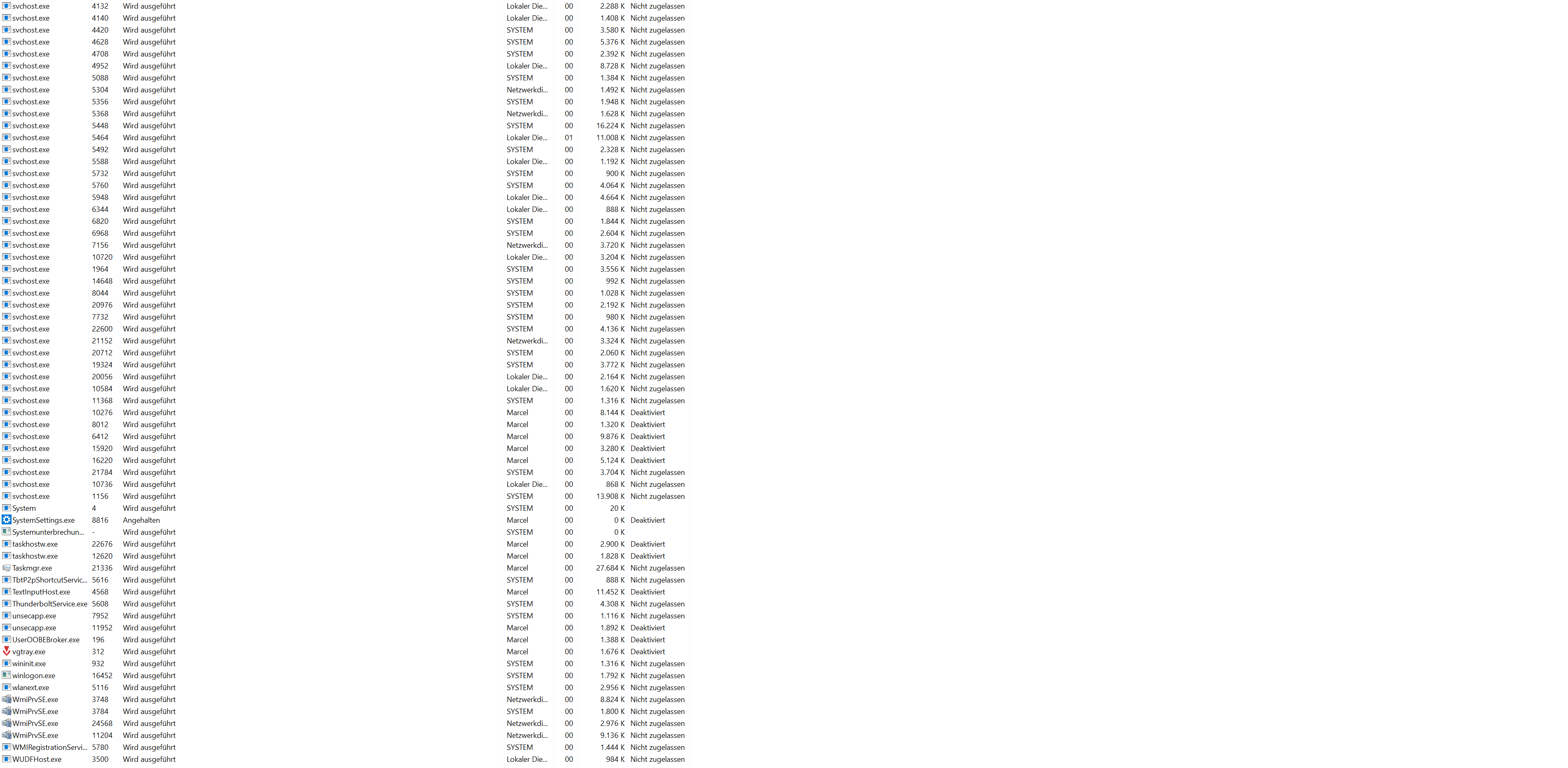

Zeige doch mal bitte Screenshots von Task-Manager -> Details

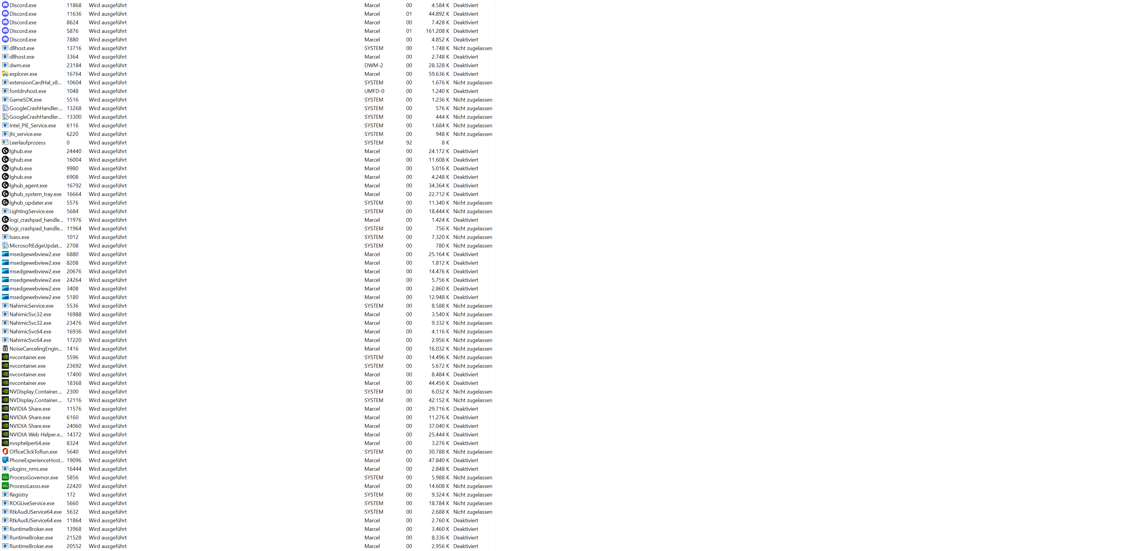

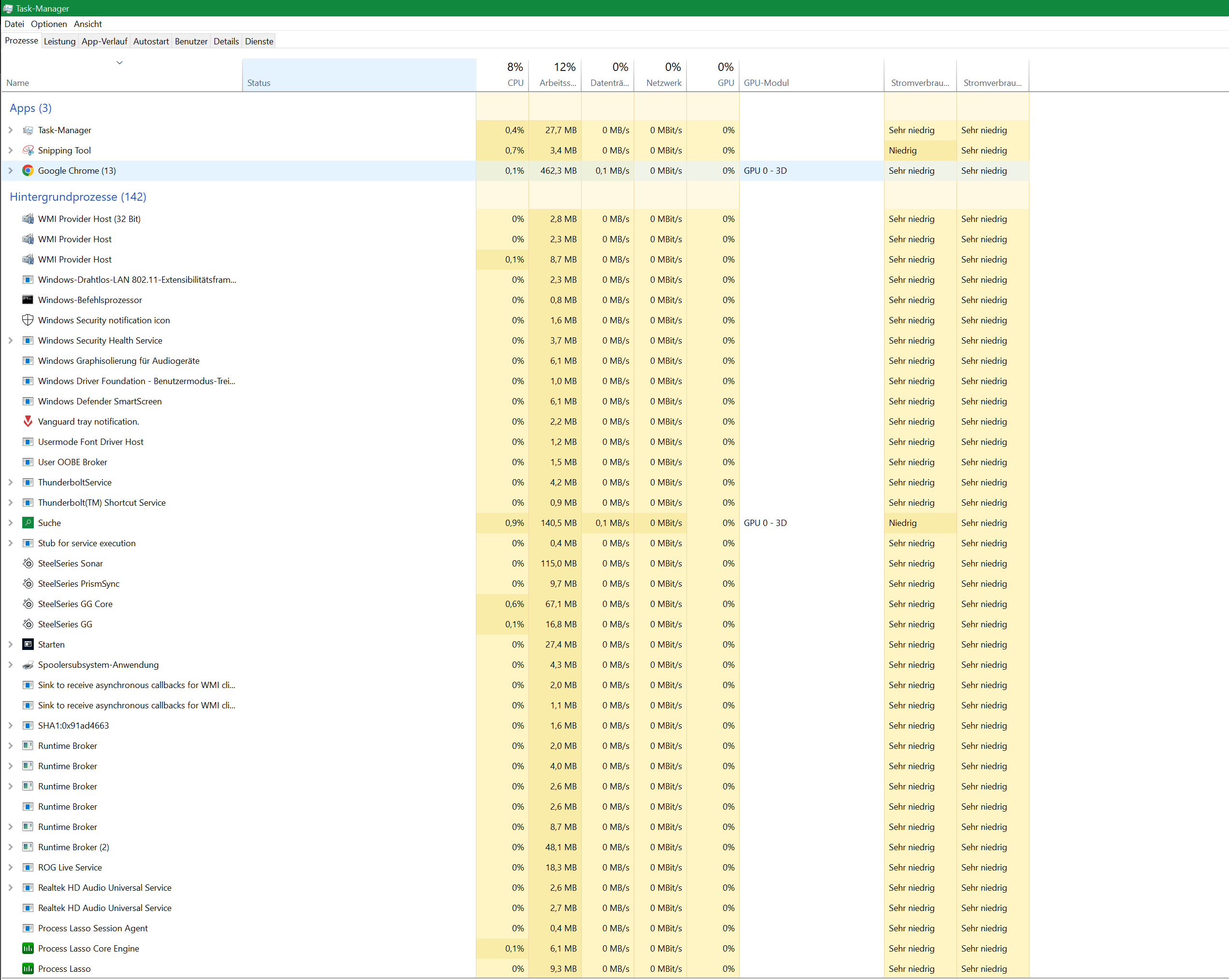

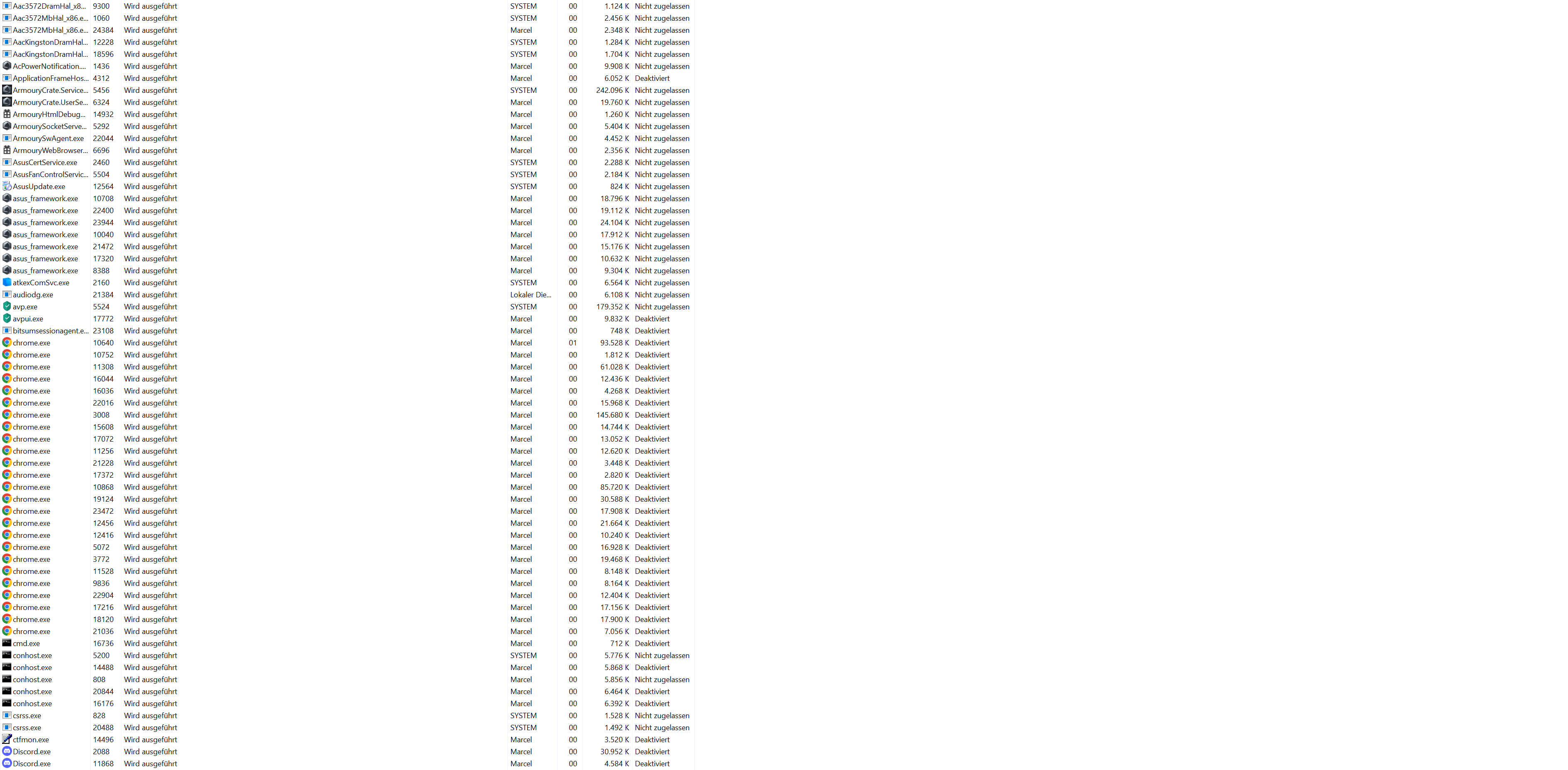

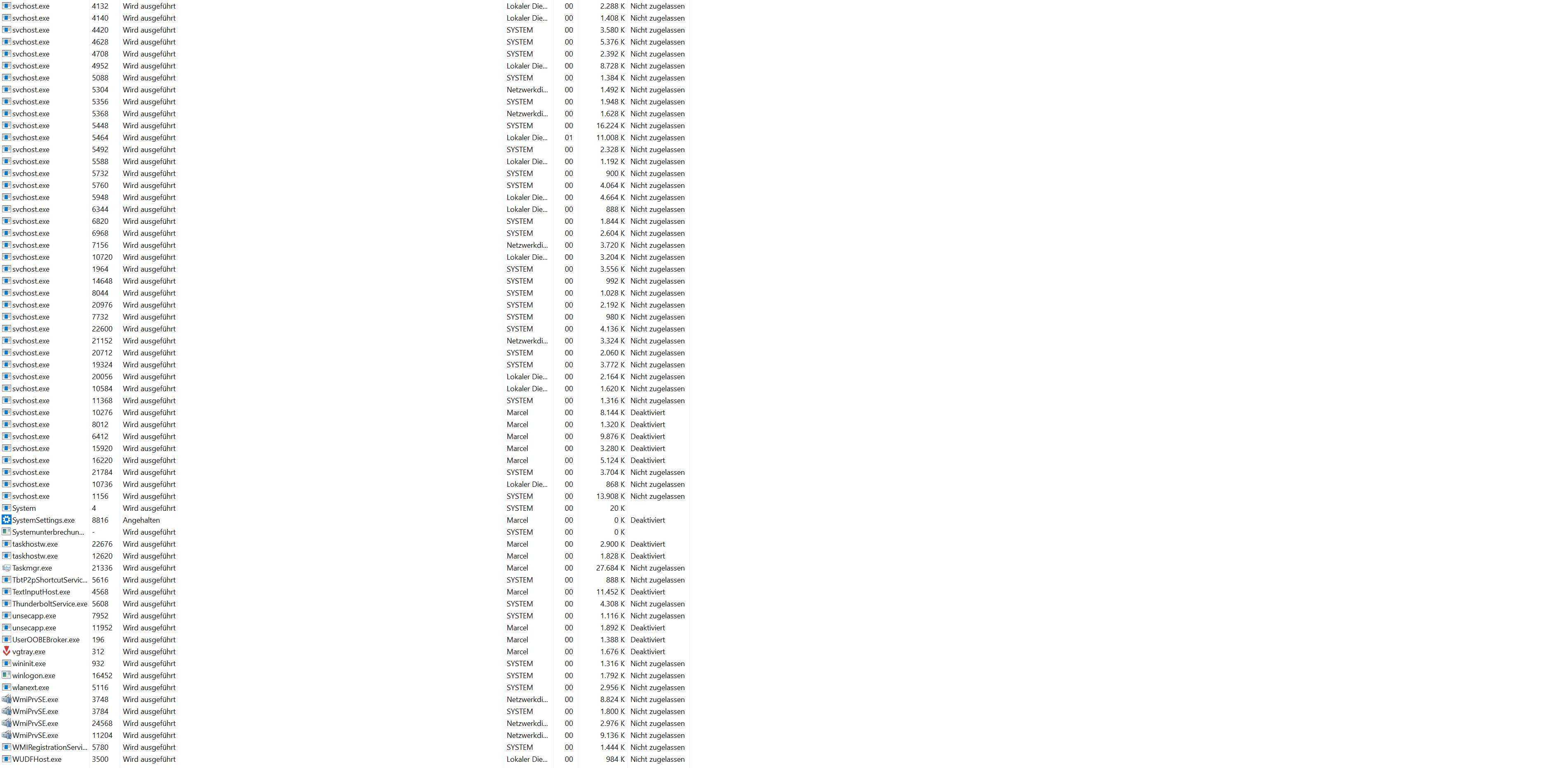

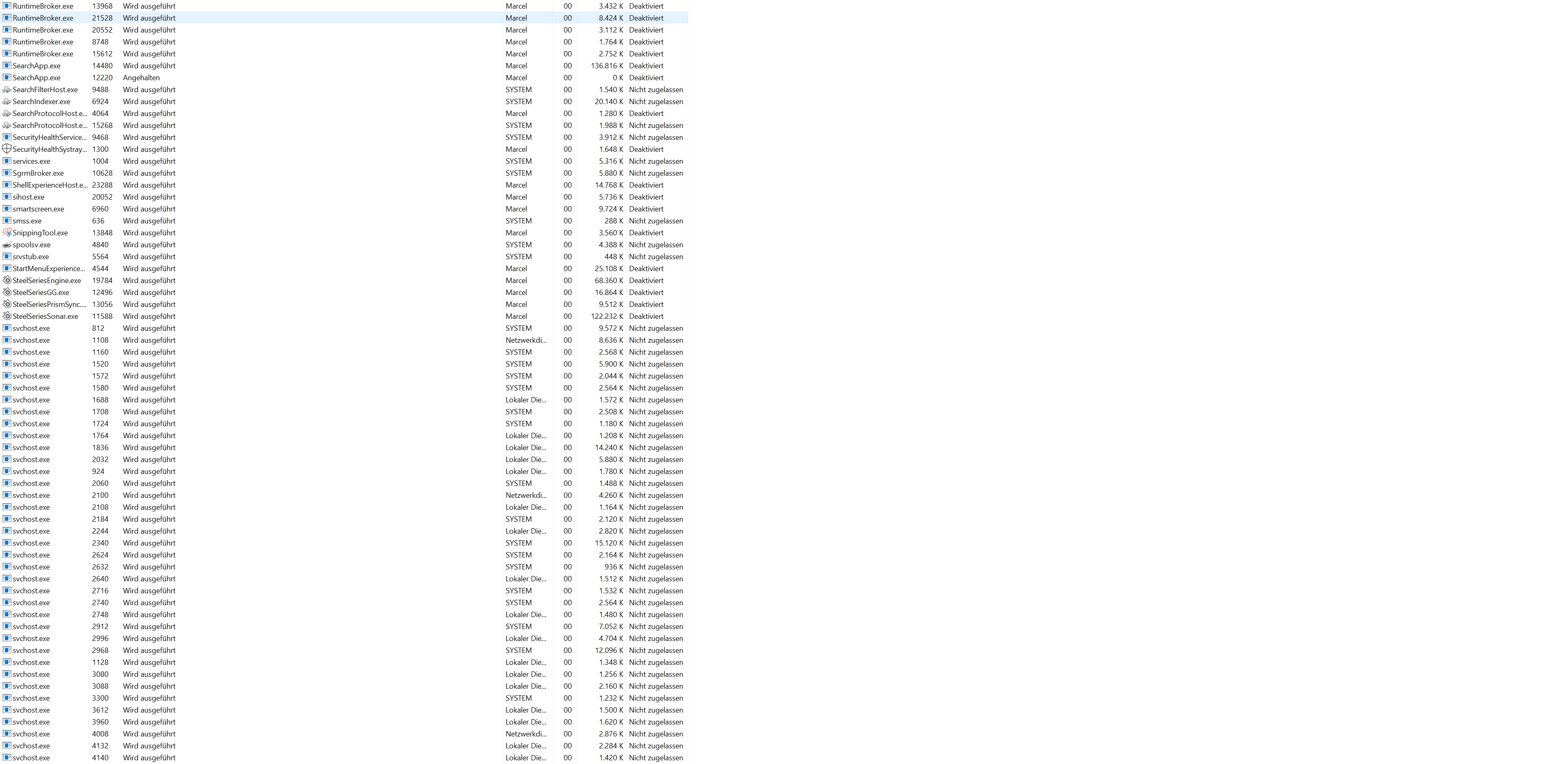

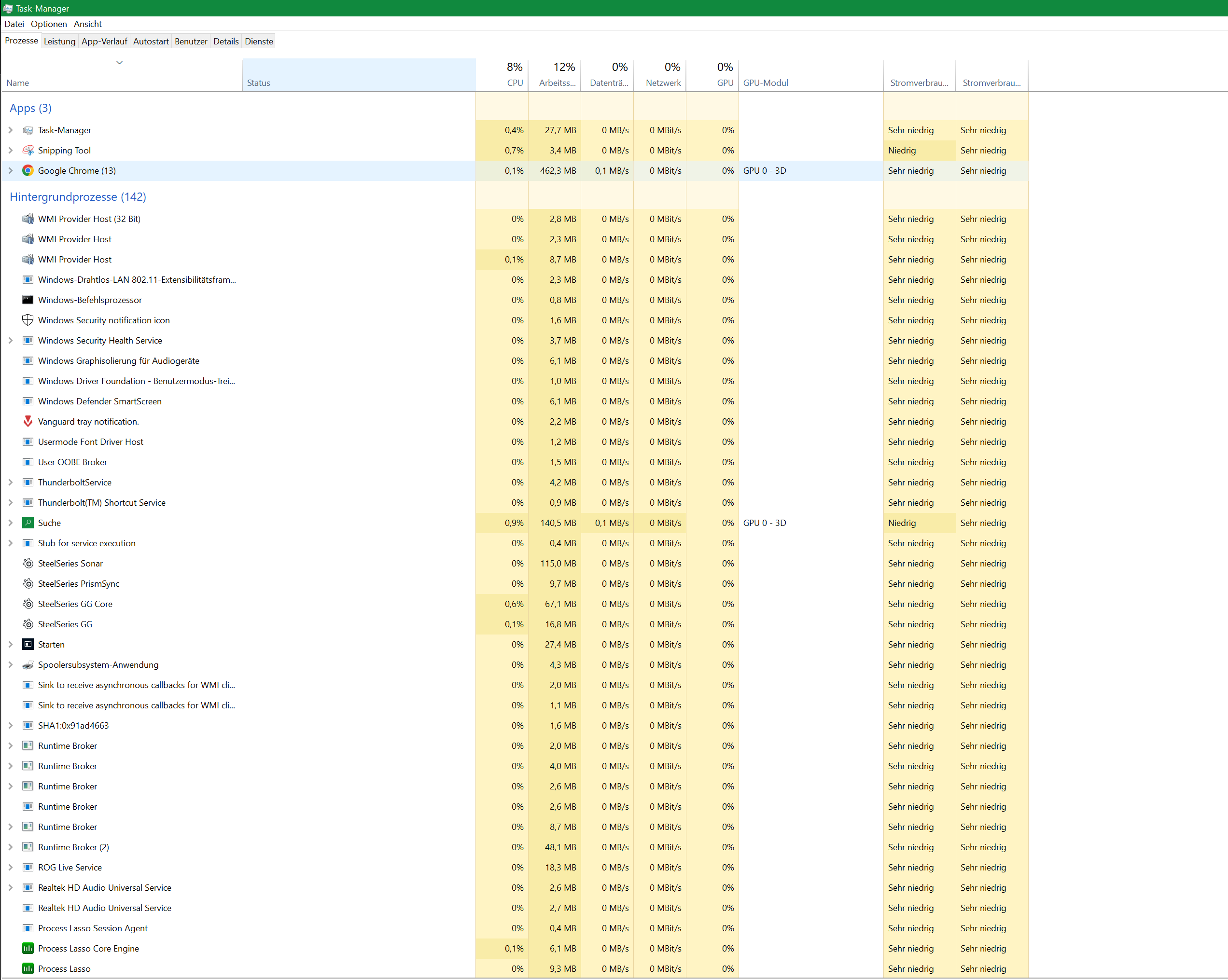

Also bevor ich an der Hardware rumbastel, würde ich mir erstmal anschauen, was denn alles so im Hintergrund läuft…
Das ist alles direkt nach dem Start an, habe noch nichts geöffnet.
Process Lasso habe ich erste vor kurzem installiert, um zu schauen ob es damit klappt.
Das sieht schon viel aus muss ich sagen. Wie viel % Auslastung bei desktop wo kein Programm geöffnet ist?
8% ist viel zu viel. In der Regel hat man maximal 3-4%

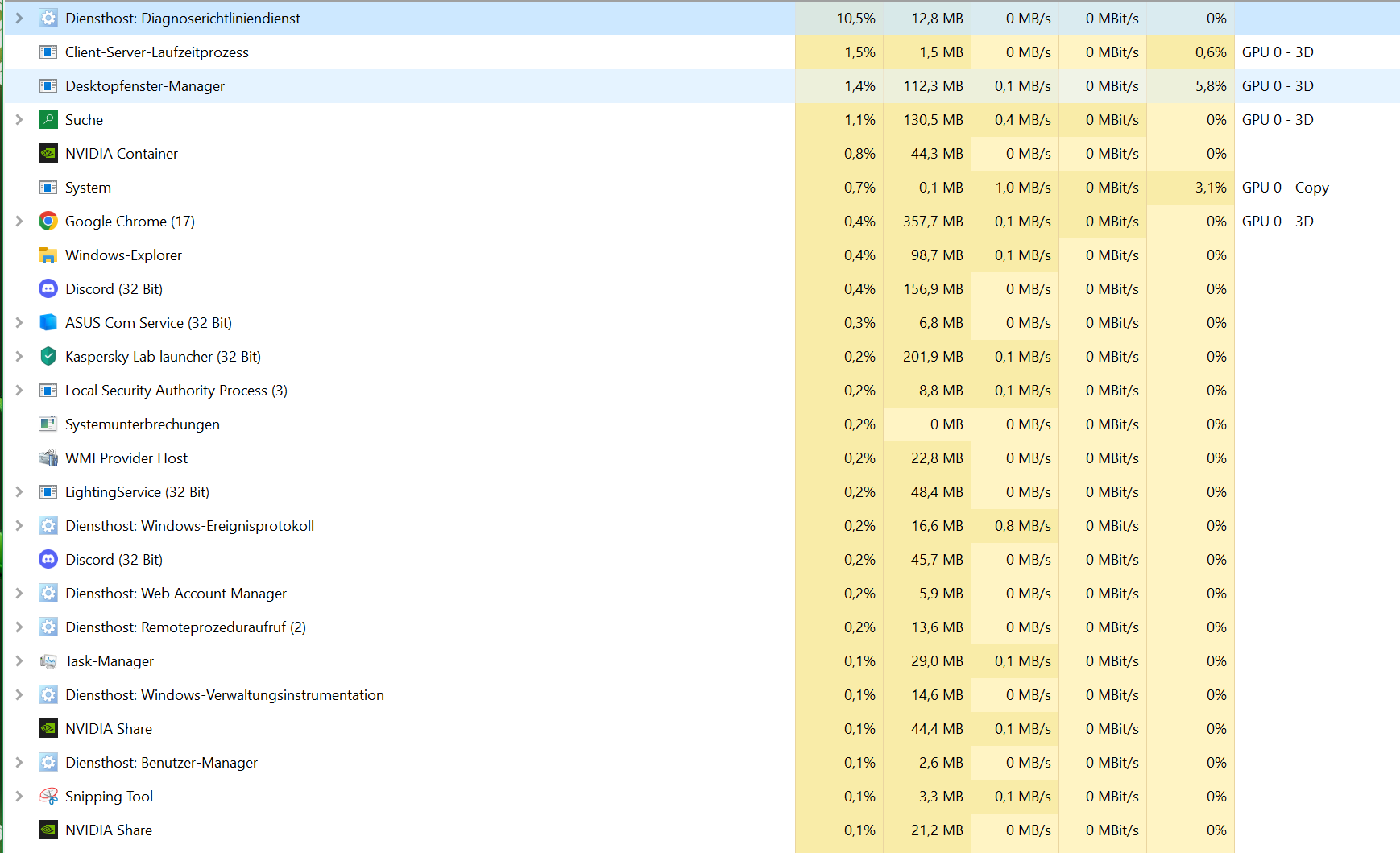

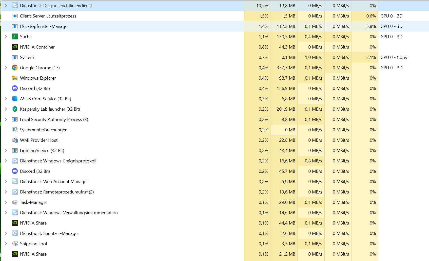

Ich glaube den Fehler gefunden zu haben, weiß aber nicht wie ich es behebe.
Jedes mal wenn ich das Problem habe, dann hat Diagnoserichtliniendienst Zuviel CPU Auslastung(siehe Bild)
immer dann habe ich die FPS einbrüche.
