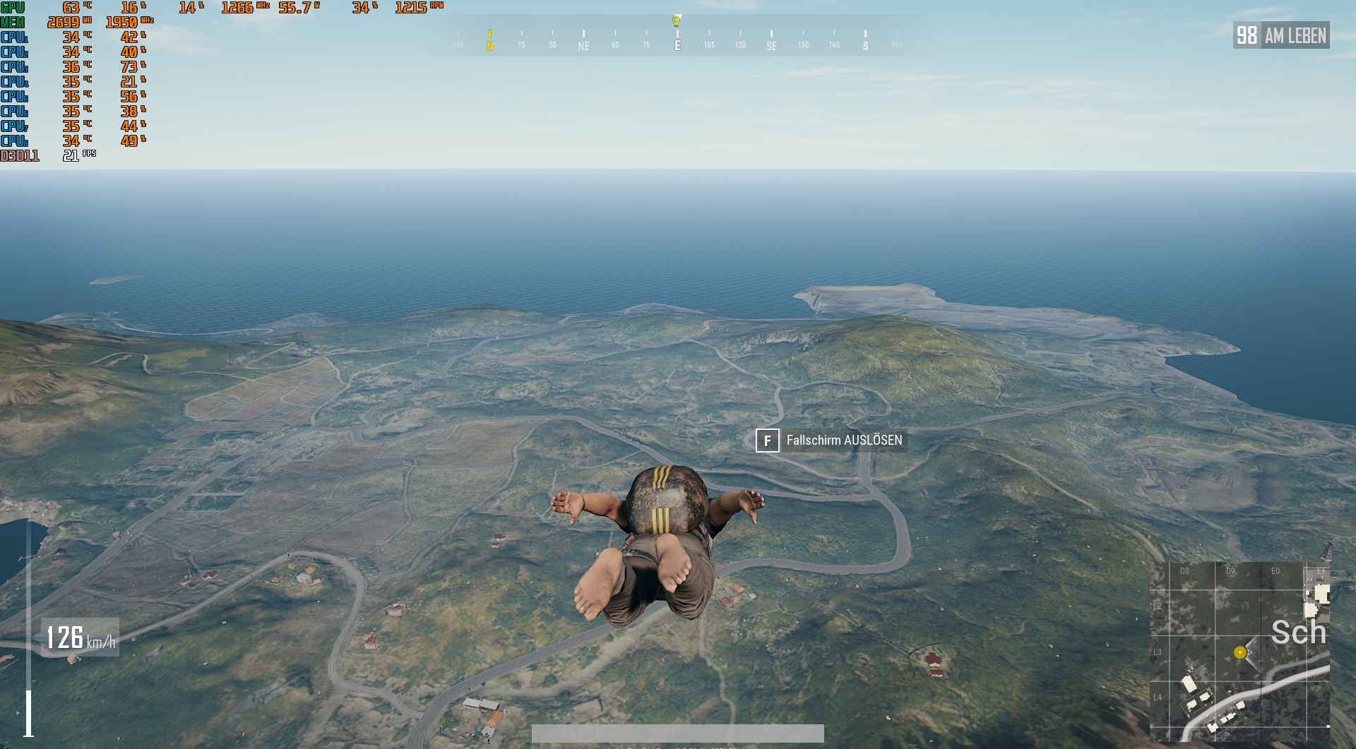

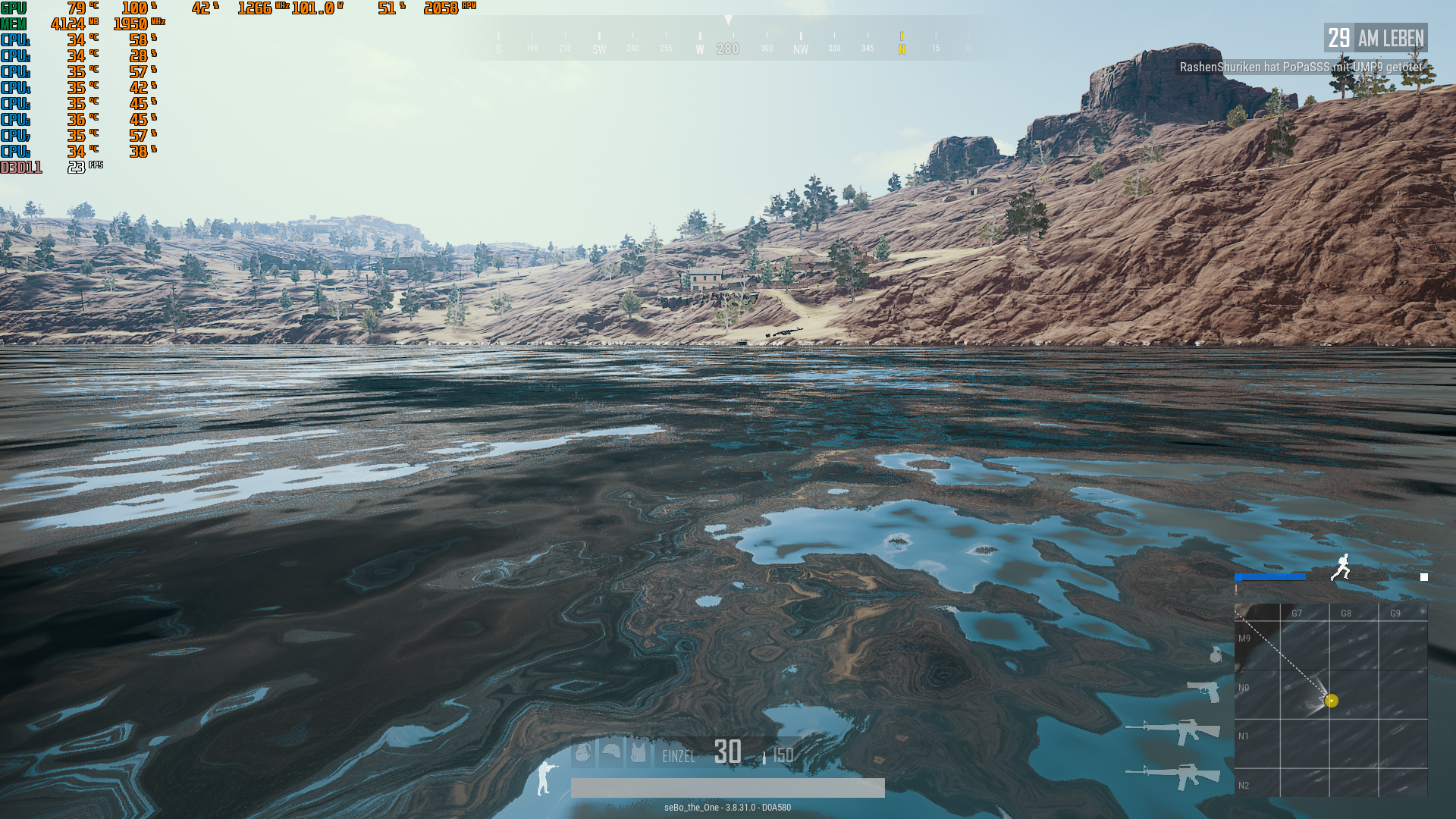

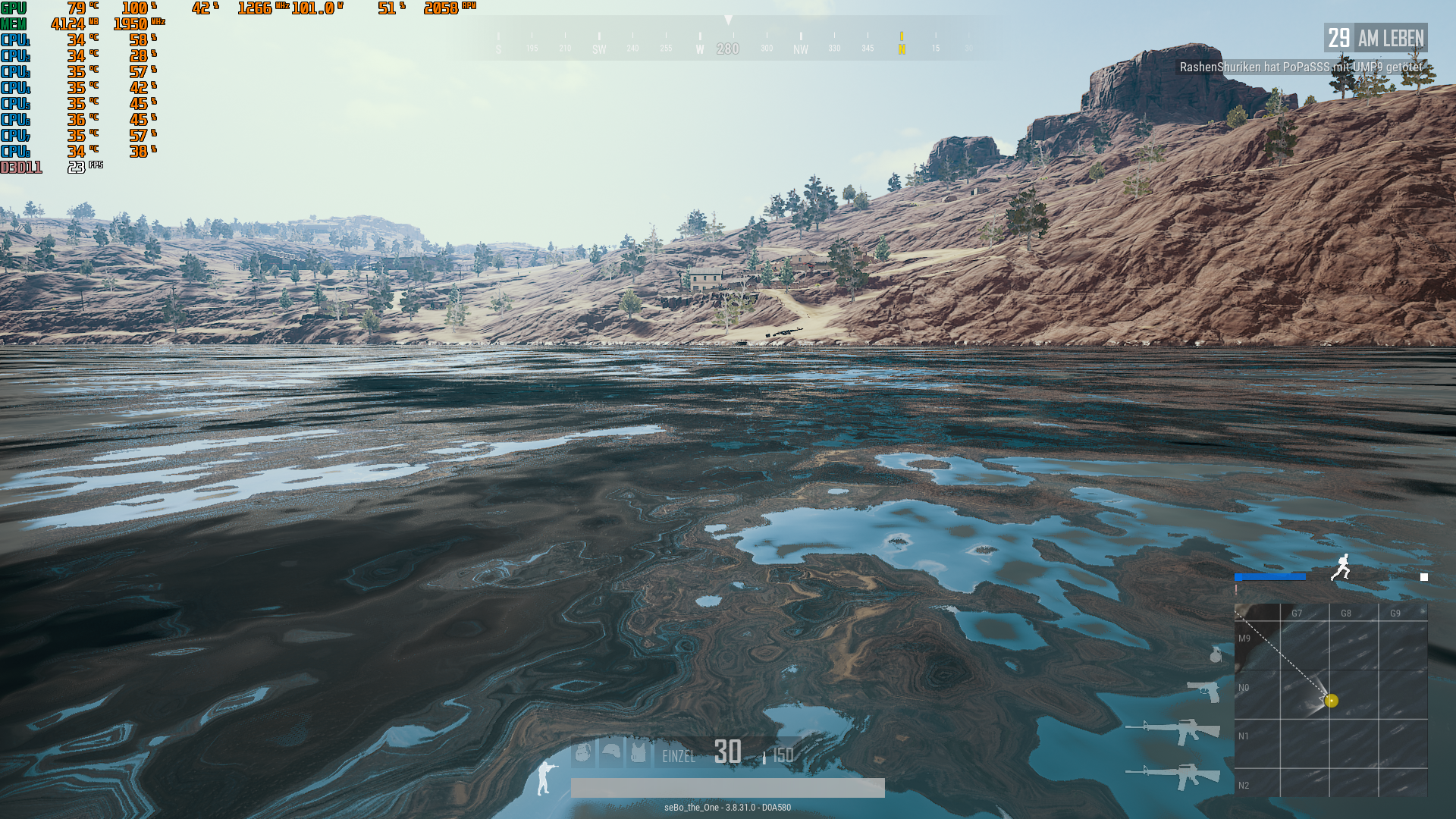

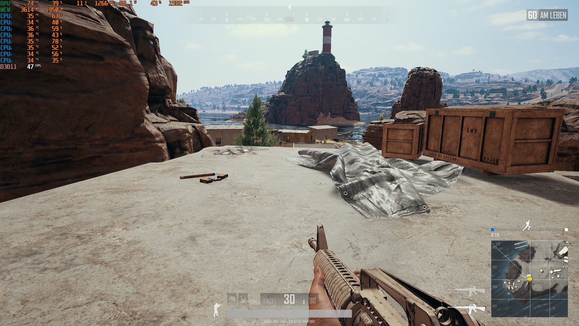

Anbei mal ein paar Bilder dazu.
Die 47fps vom Anfang hatte ich auch teilweise am Ende noch, also fps gehen nicht runter auch wenn es auf den Bildern so aussieht...
Ich hatte auch einmal auf dem letzten Bild die Einstellungen komplett runtergeschraubt damit man sieht das sich durch niedrige Grafikveränderungen auch nichts tut...

Komisch das Anfangs die Auslastung bei gpu als auch cpu weit unter 100% ist , hier aber die 47 fps rauskommen und auf dem 2ten Bild dann 100% GPU Auslastung und nur noch 23 FPS.
Ram ist ja erst halbvoll und Vram sollte bei der 580 auch nicht voll werden.
Was mich überrascht ist das PUBG ja fast perfekt alle Cores auslastet.

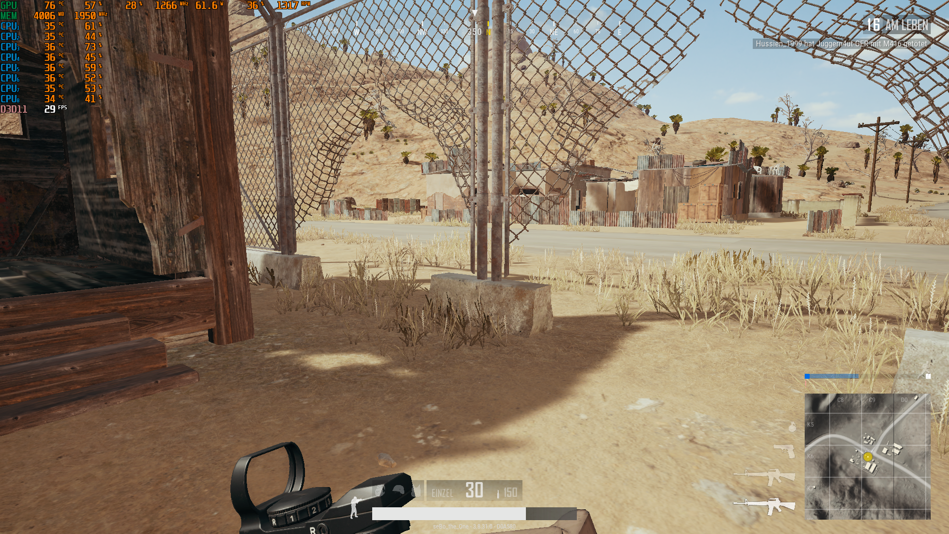

Hab jetzt nochmal einige Programme deinstalliert / deaktiviert wieder mal ohne Erfolg.
Wie gesagt, das einzige was hilft ist ein Werksreset, leider aber auch nur temporär :(

Lass im Afterburner auch mal den CPU Takt einblenden ... mit 35 Grad unter Spielelast taktet die doch sicherlich nicht ordentlich aus, was in entsprechend niedrigen FPS resultieren würde ...
