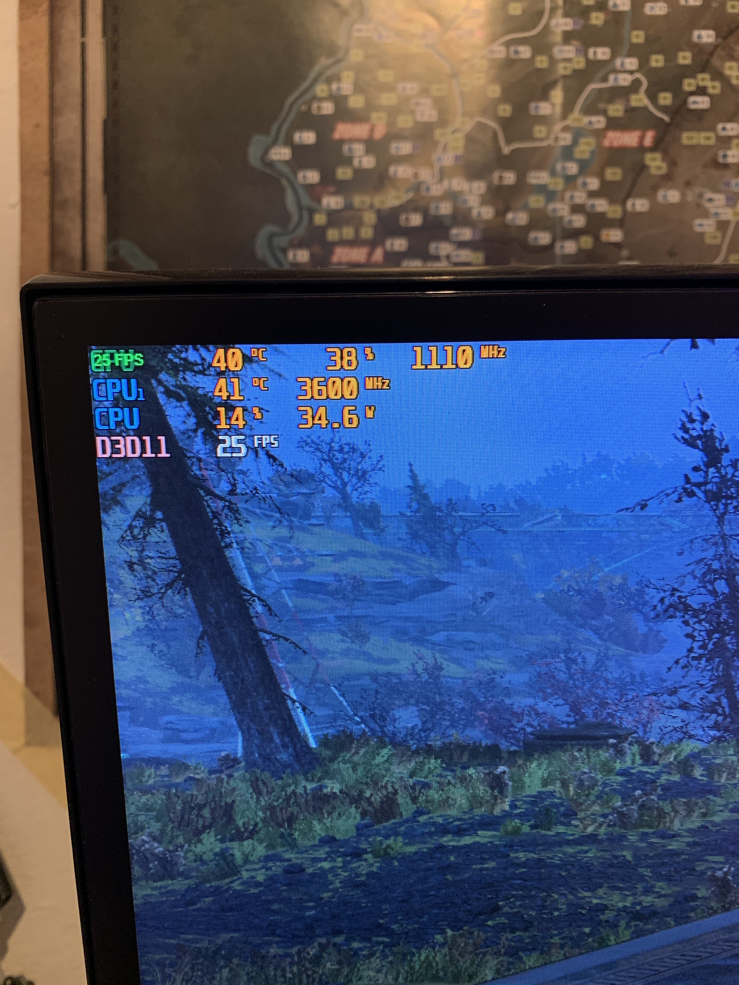

Hallo eigentlich läuft bei mir am pc alles super von den Frames her außer in einem Spiel Fallout 76 da bekomme ich Max 20-50 fps an was könnte es liegen danke für die Hilfe

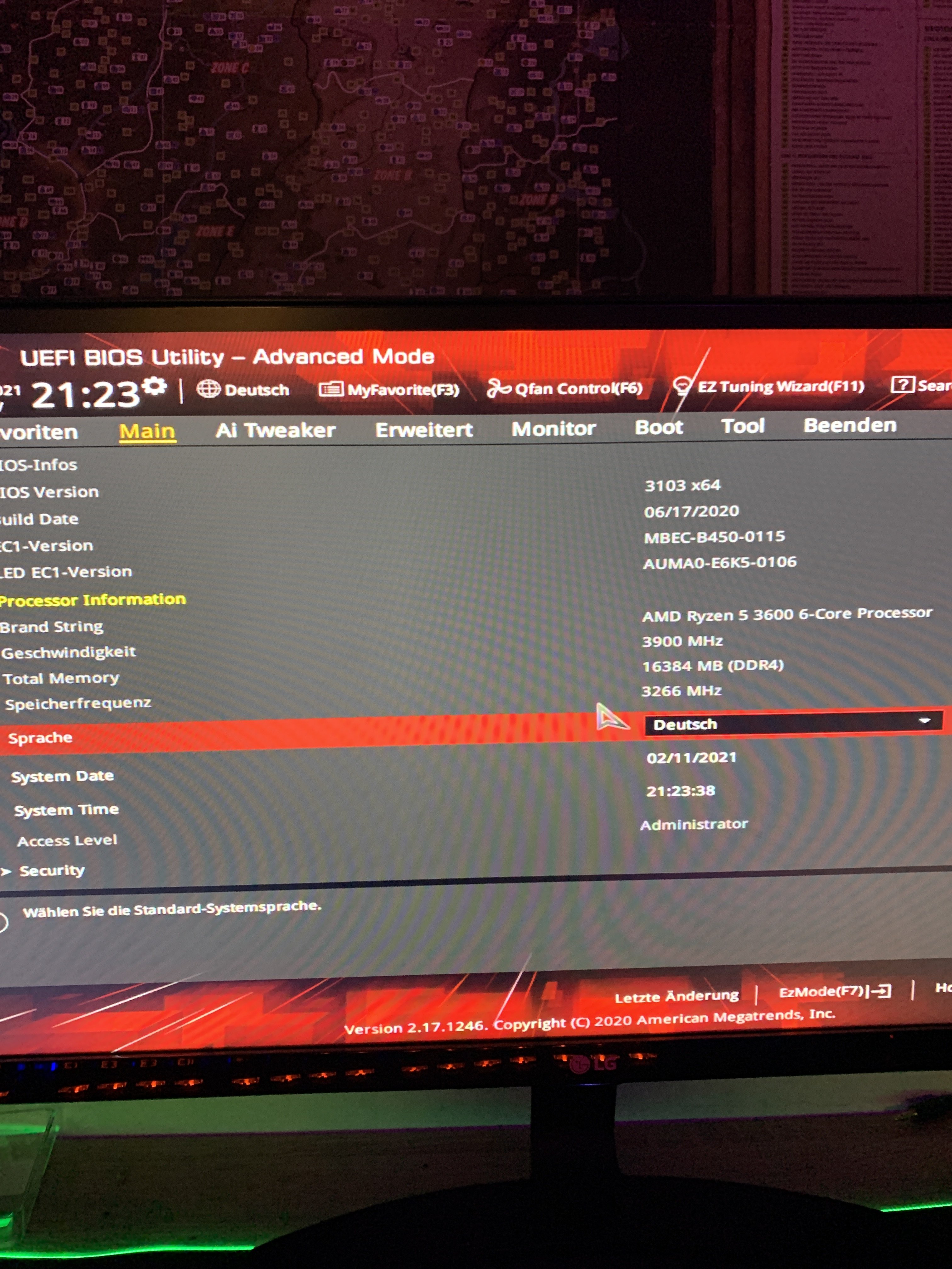

Hey ich habe einen 29 Zoll Ultra wide Monitor mit der Auflösung 2560x1080 ohne freesync lg

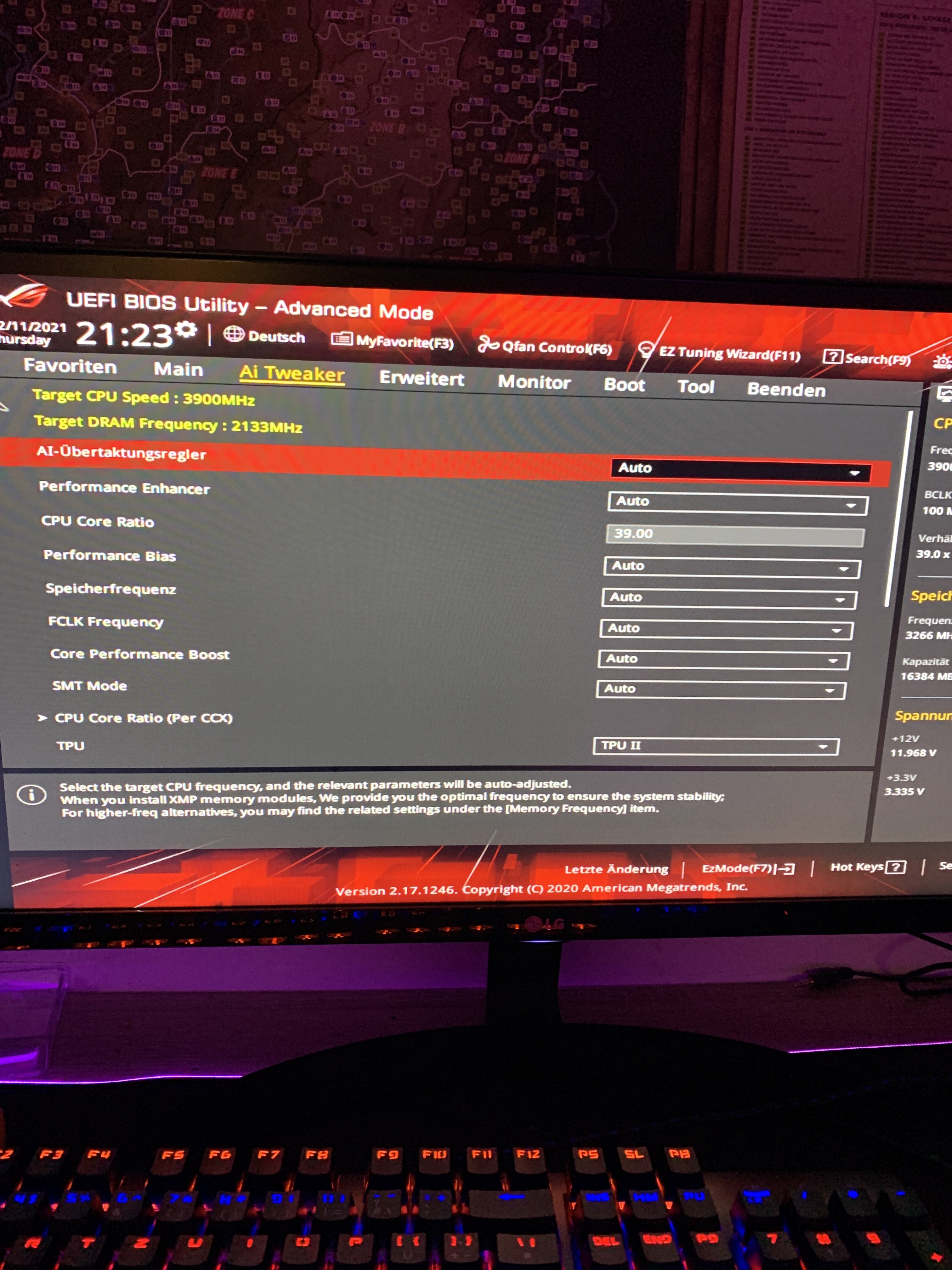

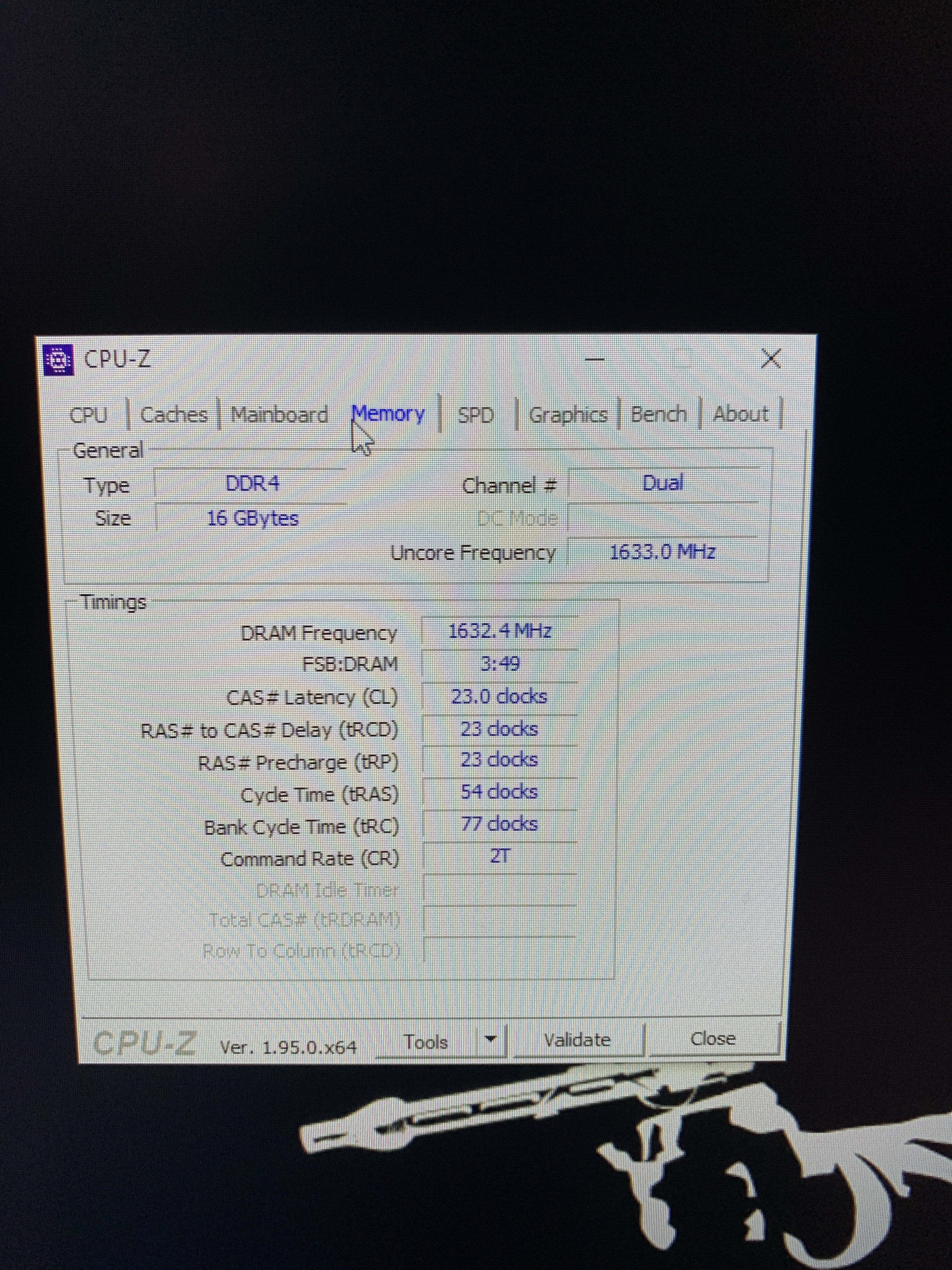

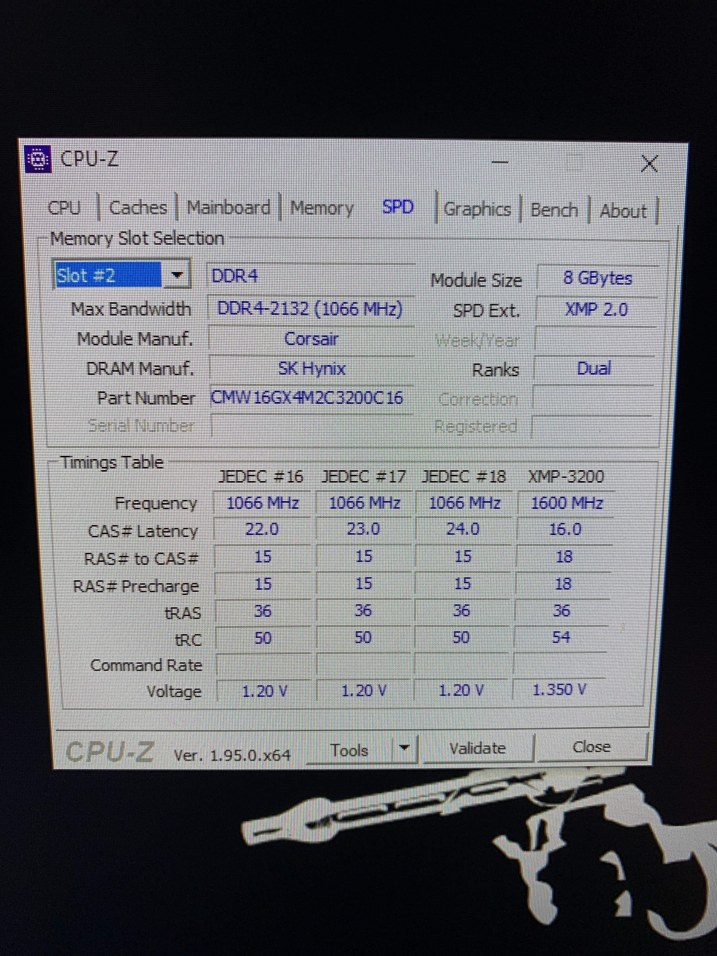

Mainboard Bios aktuell ? RAM läuft wirklich per D.O.C.P.? Zeig mal CPU-Z Screens Memory und SPD.

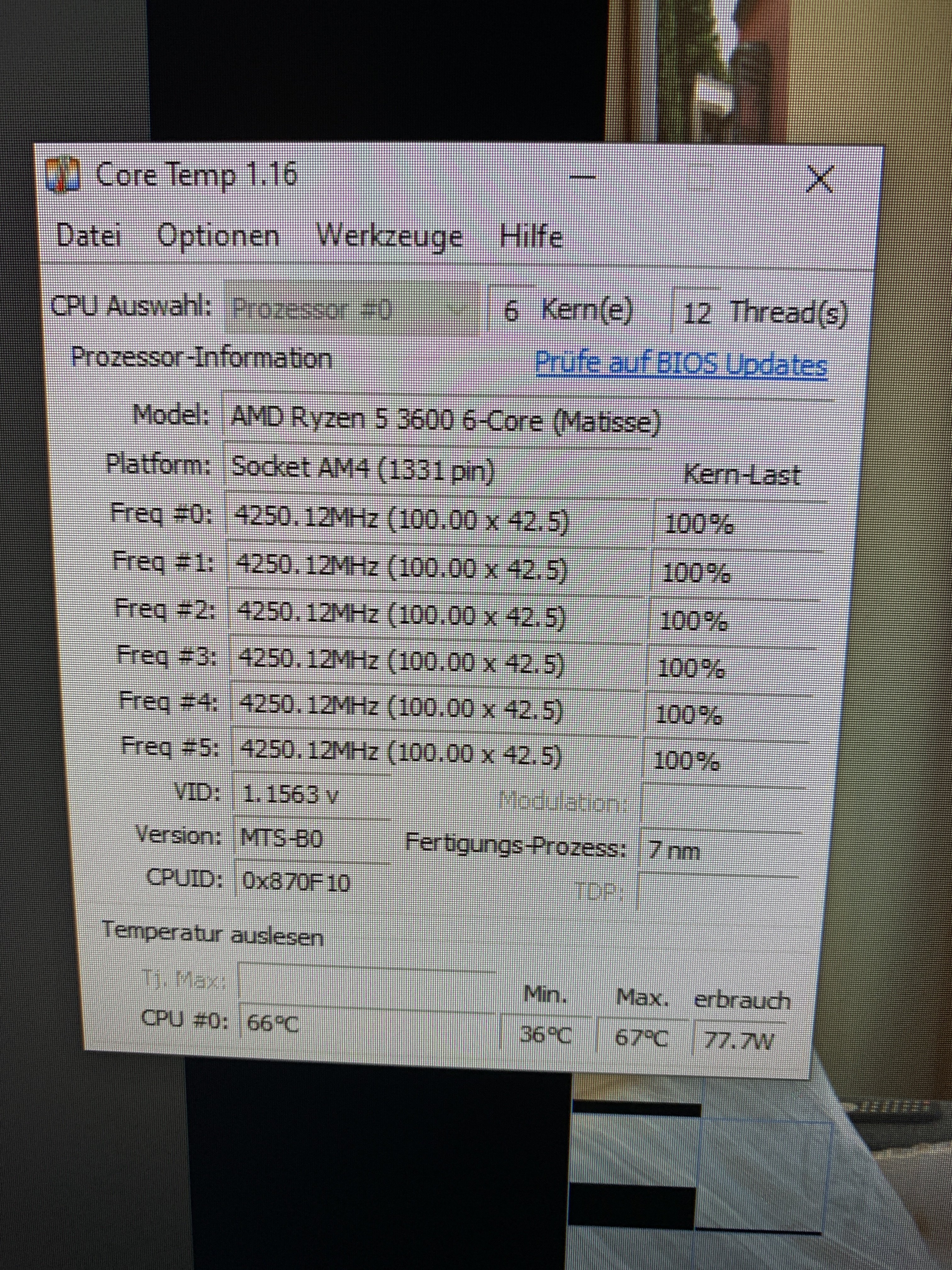

Müsste ein R5 3600 nicht höher boosten ? Lass dir mal die Auslastung aller Kerne/Threads anzeigen.
Deine Timings sind absolut Katastrophal. Du hast CL16 Speicher. Wieso betreibst du den mit absurden CL23?
im bios richtige EInstellungen setzen. bzw ein Profil auswählen, welches gute Timings hat.
Ich kenne mich bei ASUS nicht aus ohne Screenshots. Die Teile verbaue ich seit Jahren nicht mehr, aus gutem Grund ;)
Ich war da auch eher bei Gigabyte 🤣

Ja, also das erste Bild bringt uns sehr viel weiter, wenn unser Ziel wäre, die Sprache zu ändern.
Beim zweiten Bild fehlt doch die Hälfte, oder ist de Scrollbalken nur dekorativ?
Bios Defaults laden, Bios aktualisieren, D.O.C.P. laden, fertig.

Und bitte nochmal nen Screenshot vom CPU-z memory reiter.

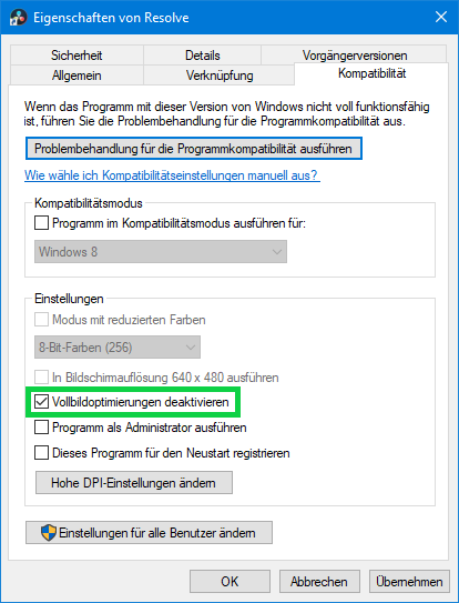

Mit Fallout und Crysis hast du dir gleich zwei Paradebeispiele für schlechte Optimierungen gefunden.
Das mit der Auflösung könntest du jedoch innert Sekunden selbst heraus finden.
Versuch mal das hier:
