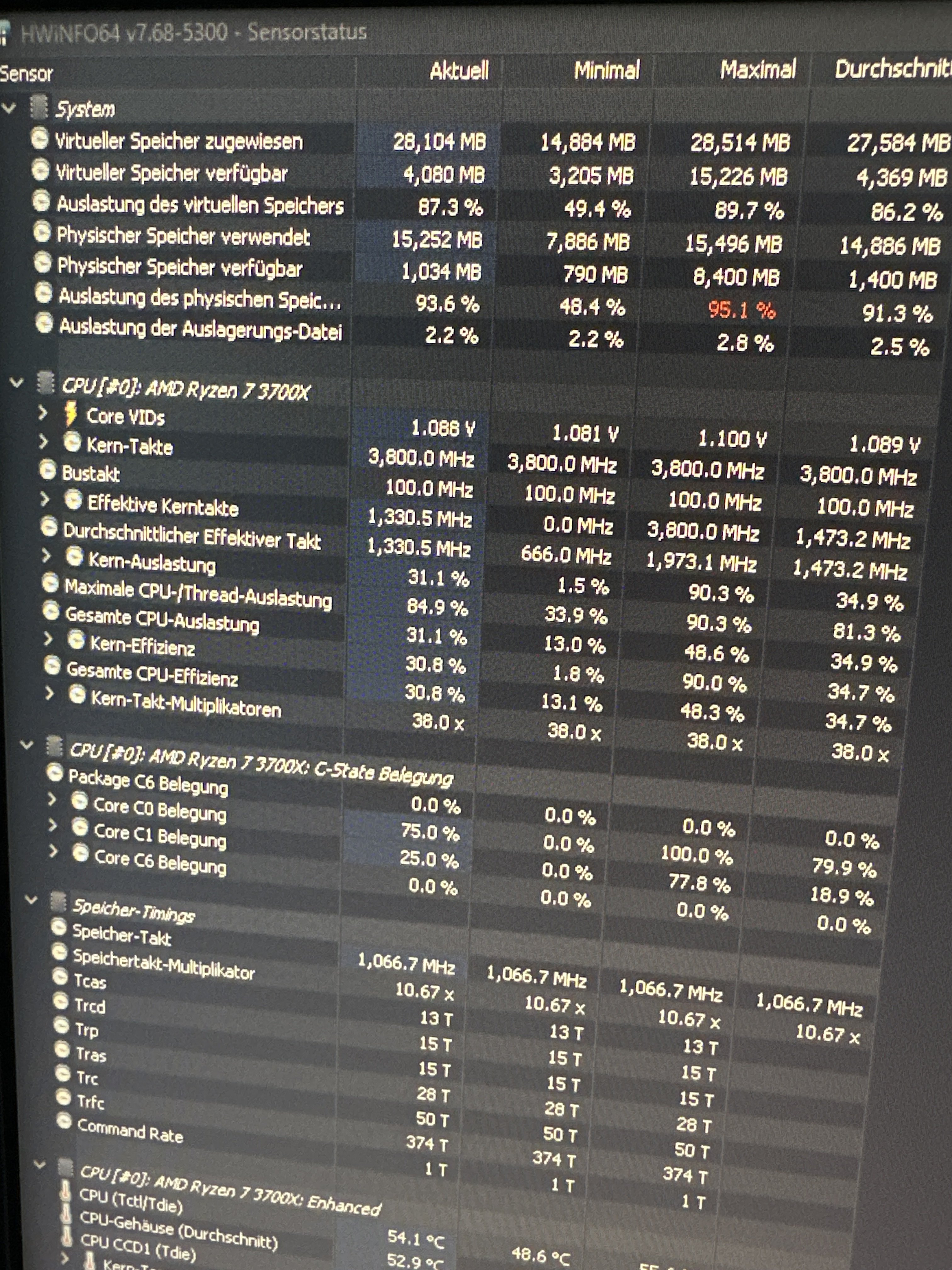

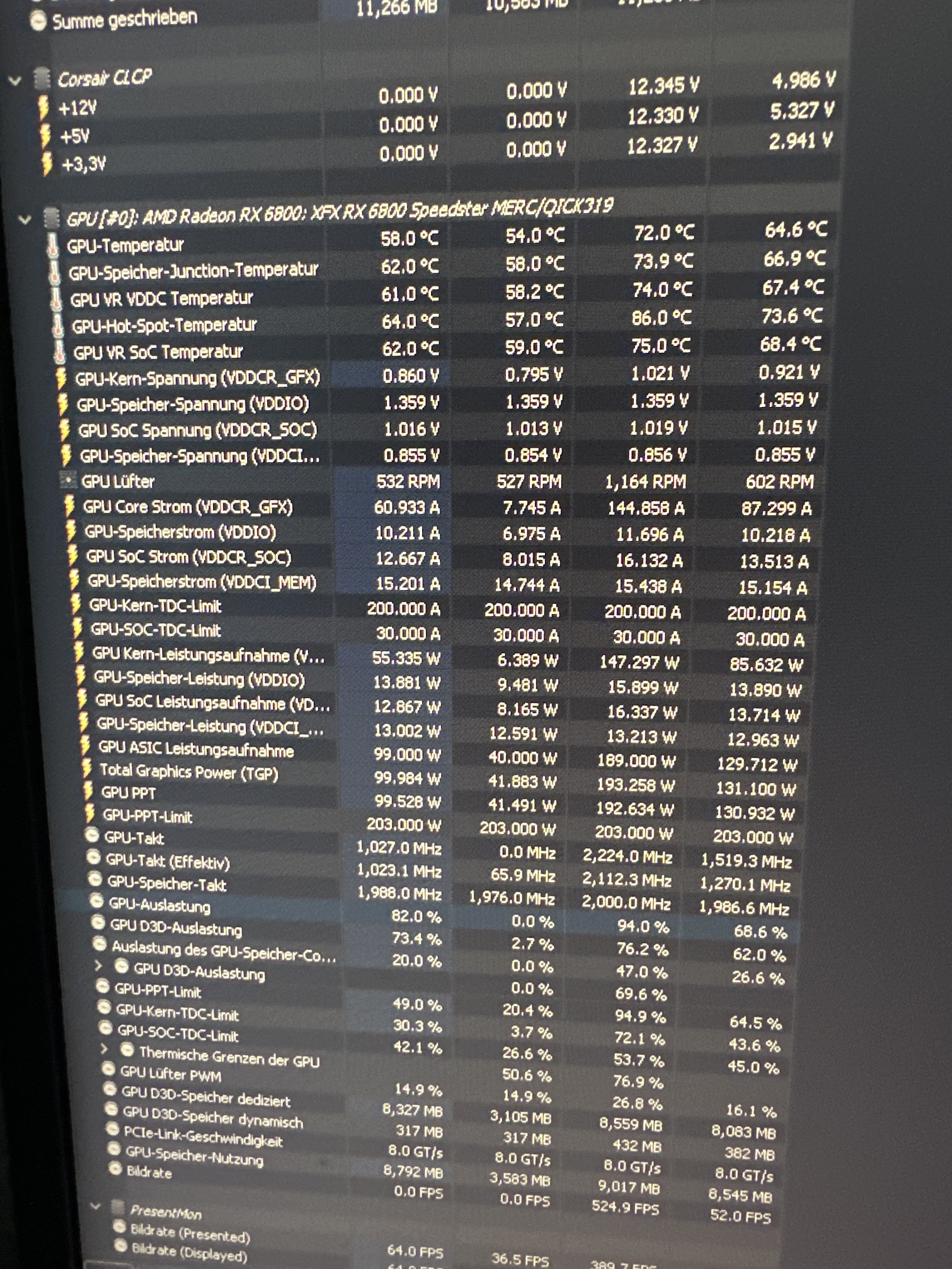

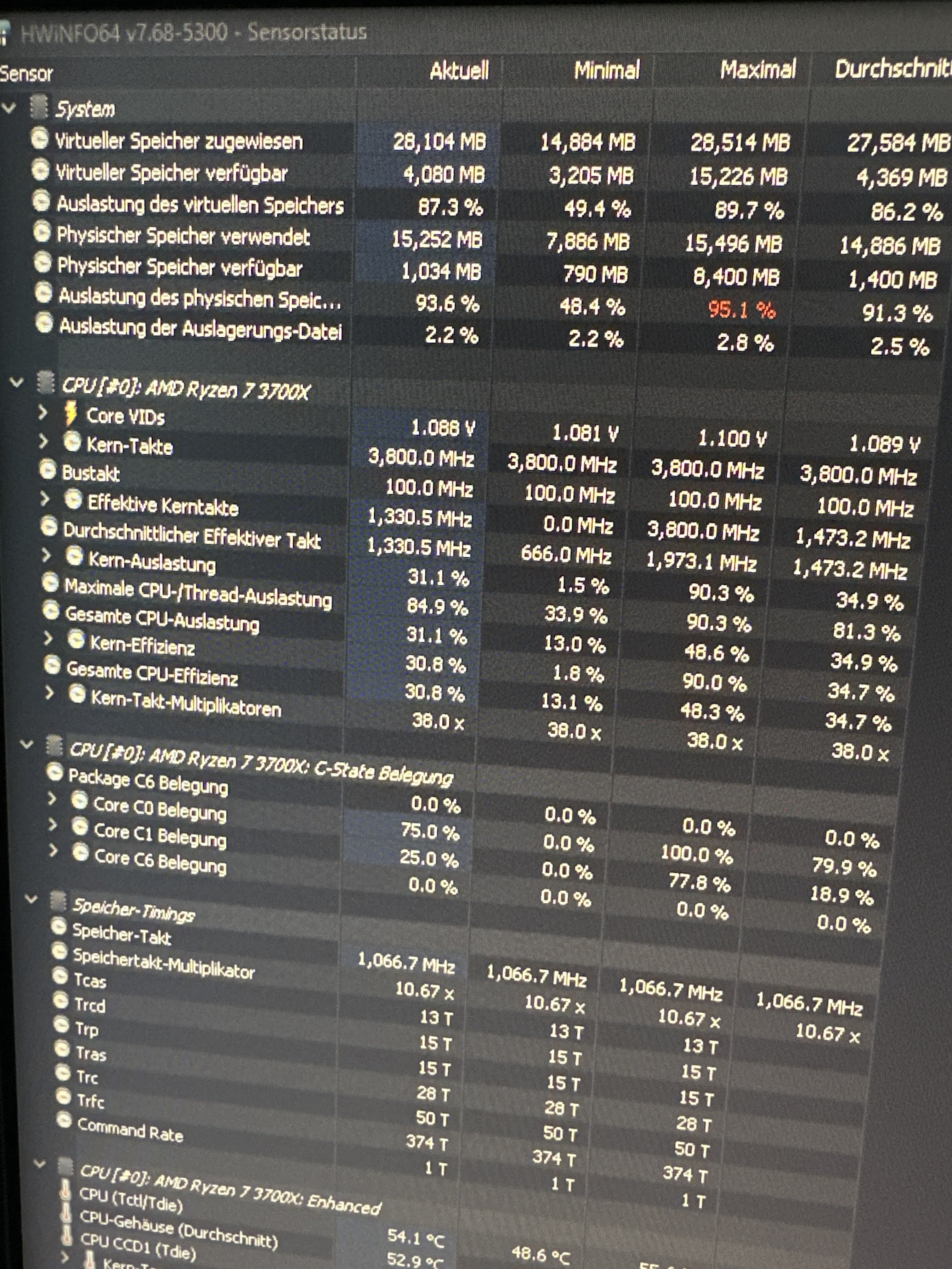

cartridge_case schrieb:
Da bräuchten wir natürlich auch die Konfig, um das einschätzen zu können.
Hast du mal geschaut, wie die Auslastung so ist?

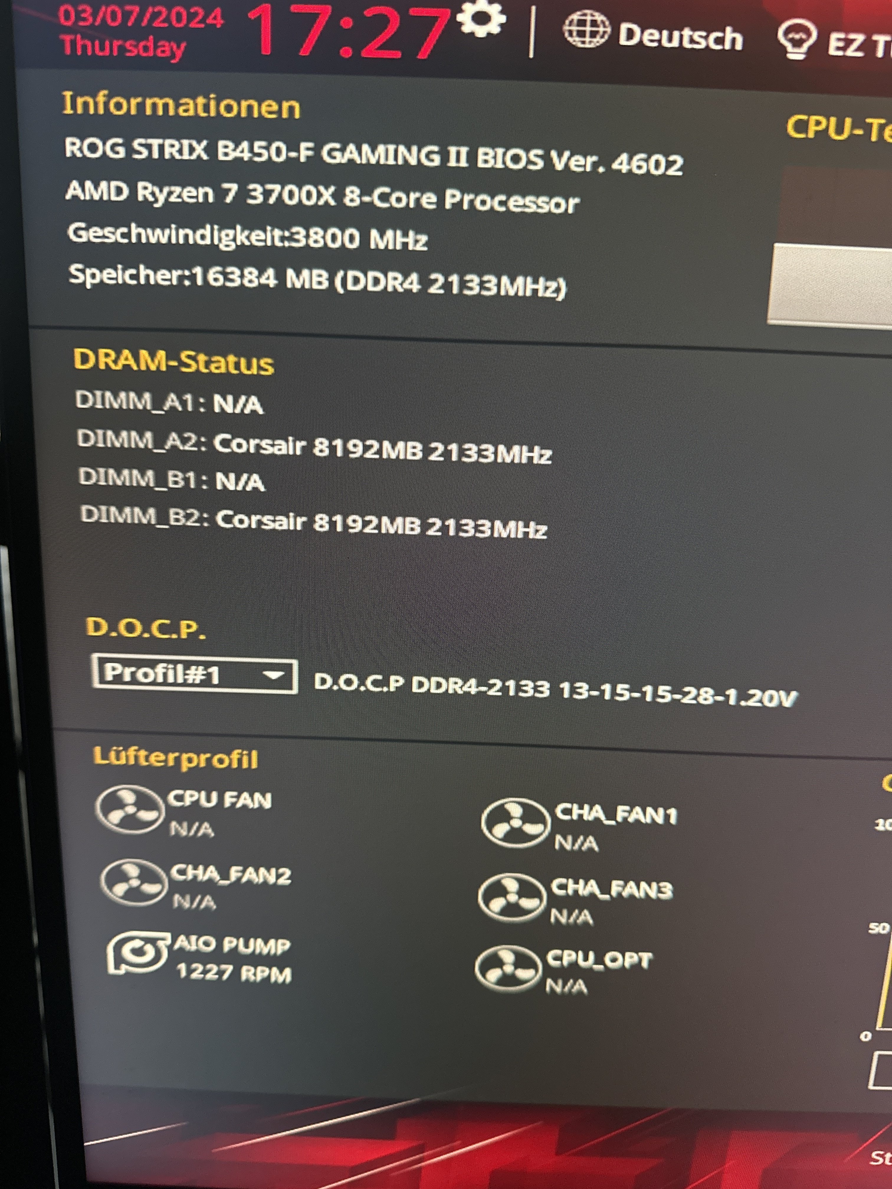

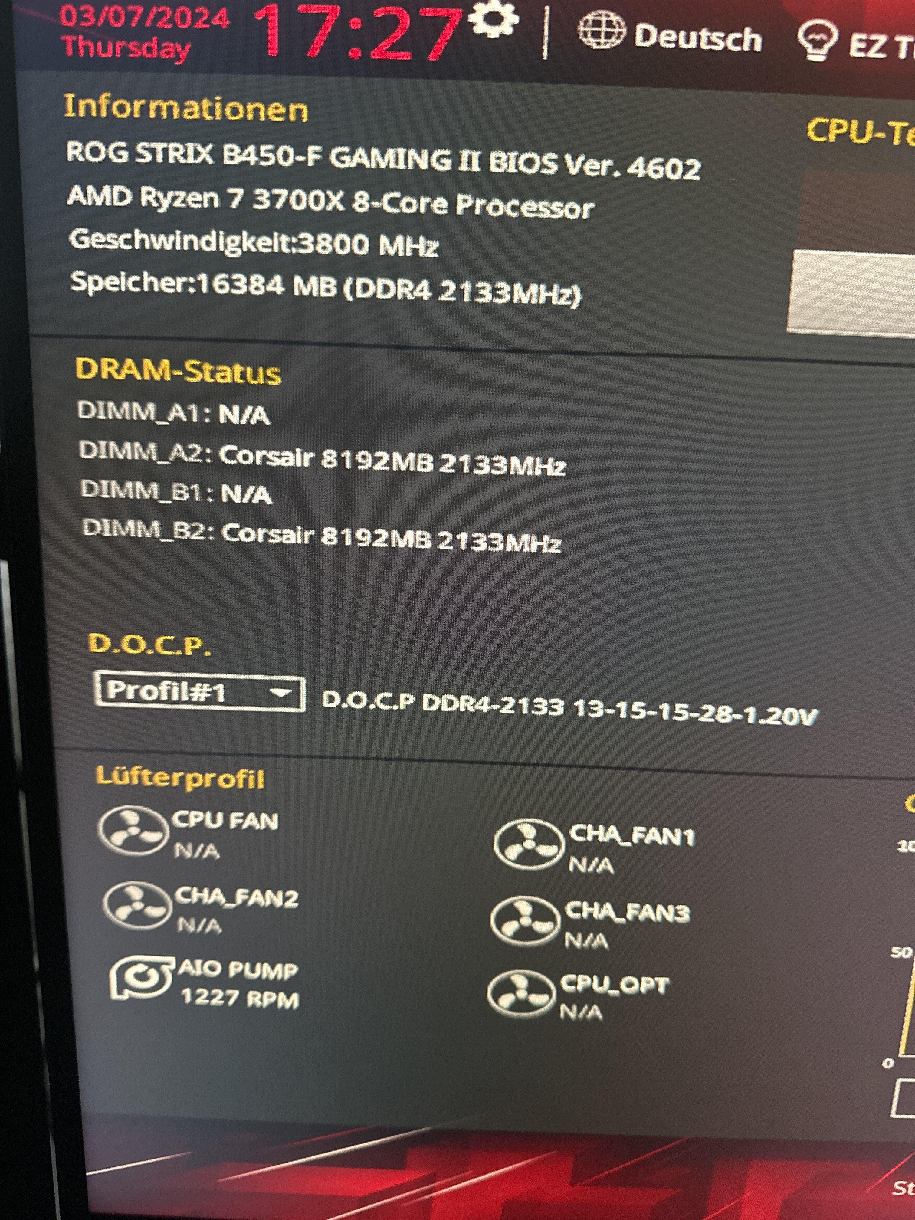

V1ncent63 schrieb:
Nein zwei Riegel!
und die stecken auch in den richtigen slots?
ist das wirklich nur 2133er oder kann der mehr und es wurde nur das XMP nicht geladen?
V1ncent63 schrieb:
Nein zwei Riegel!
Das war in Sons of the Forest auf höchsten Einstellungen
Sie müssten eigentlich richtig stecken. Die sind schon etwas älter deswegen 2133mhz

@V1ncent63:
ja, sind die richtigen slots. auch damals gab es schon 3000 und 3200. schade.
wenn du die plattform noch länger behalten willst über den erwerb eines neuen 32GB-dualkits 3200 CL16 nachdenken.

Betreffend den Bildschirmfotografien, wenn die 95% Ram Auslastung beim Zocken war ist es kein Wunder, das du schlechte FPS hast. Da ist es eher ein Wunder, das du überhaupt noch FPS bekommst und man das nicht eher in FPM messen müsste.
Entweder hast du da zu viel im hintergrund am mitlaufen, das den Ram füllt und worauf verzichtet werden könnte. oder du brauchst einfach auch mehr.
Nochmal Deutlich:
in der Situation - Du hast zu wenig RAM
Reaktionen: V1ncent63 und SonyFriend
