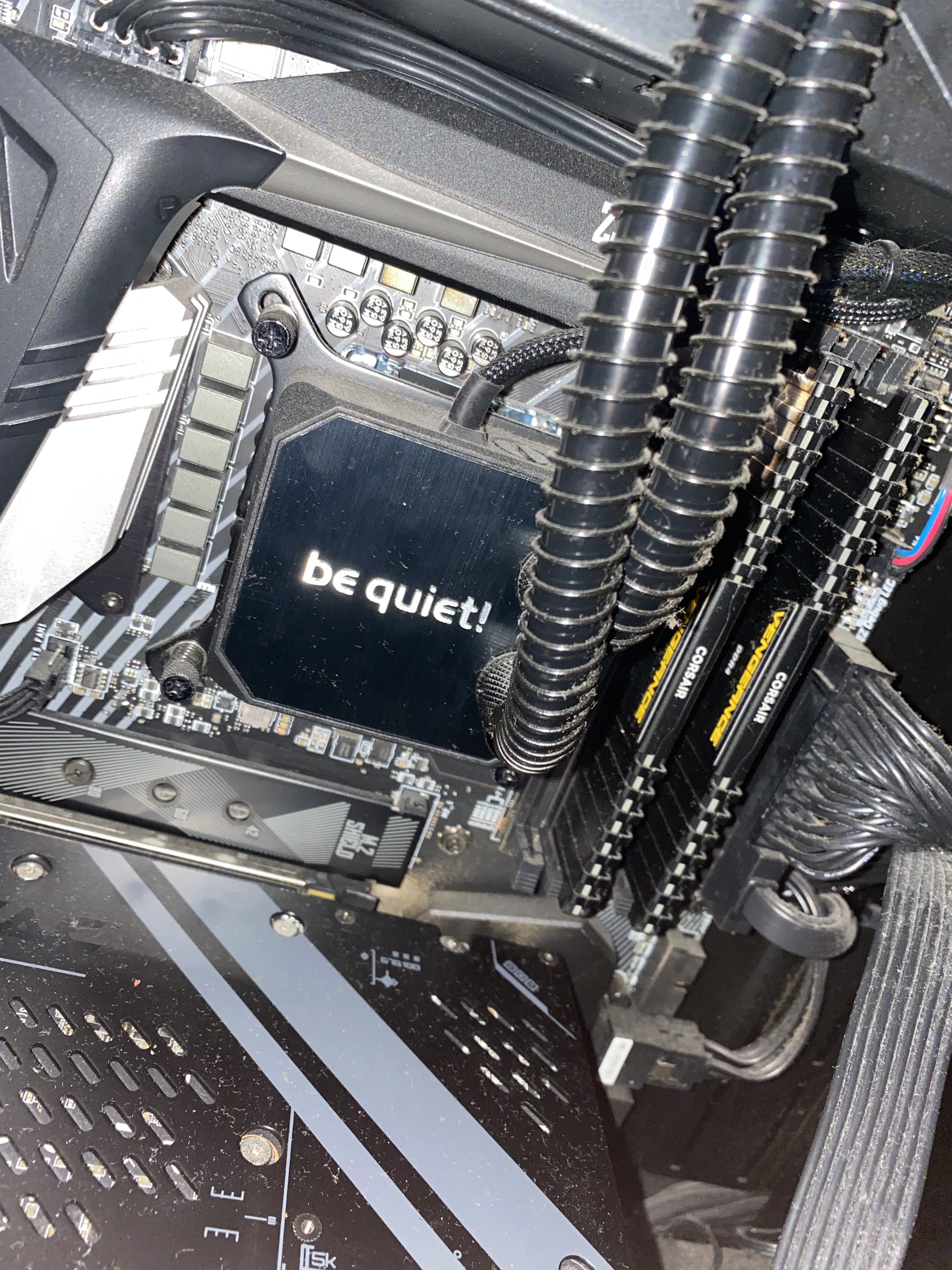

Das ist der kühler be quiet silent loop 120 mm und ich glaub das ist nun das problem der lüfter läuft auf hochtouren und das bauteil auf den foto ist brennend heiß

Läuft die Pumpe? Das Würde Erklären warum der Kopf heiß wird und die Wärme nicht gescheit abgeführt.

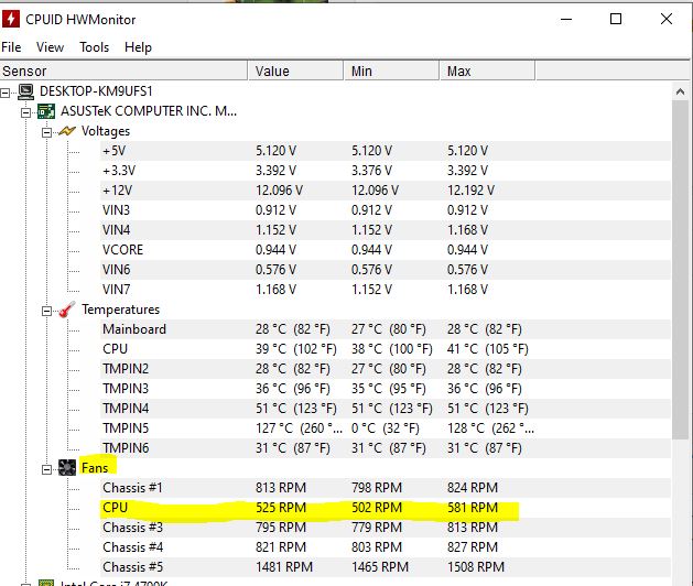

Hwmonitor zeigt normaler weise an, ob die Pumpe läuft oder nicht.
also ich denke mal die wasserpumpe ist kaputt oder hat ne störung weil die ultra heißt ist und mann kaum anfassen kann ob sie läuft oder iwi fehler da sind keine ahnung kenn mich mit hwinfo oder hwmonitor nicht aus da kann ich nichts raus lesen und wenn ich dran höre macht sie auch kein geräusch. denke werde mir ne neue besorgen aber meine ist derzeit nicht lieferbar also heißt es warten
Sonst mach in der Zwischenzeit den Boxed lüfter drauf. Macht zwar nen Höllenlärm aber er tut seine Sache :D
schau mal unter CPU Fan, falls da nix von Pumpe steht
edit: aber wie hoch sind denn eigentlich so die Temperaturen? brennend heiß und ultra heiß sagt allein nix aus, bitte mal einen Zahlenwert im idle nachschauen
