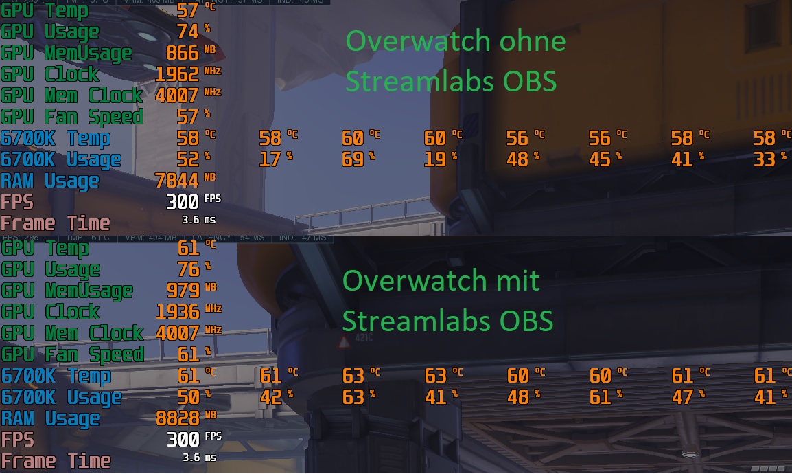

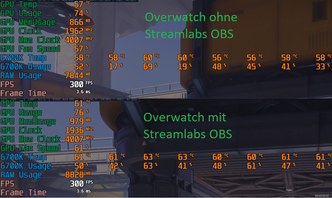

- Ich habe niedrigere FPS, zwischendurch kommen FPS freezes für etwa 0.3 Sekunden. (Overwatch, Fortnite, Diablo 3)
- Wenn ich Streamlabs OBS aufmache scheinen die Bilder/sec visuell stark runter zu gehen obwohl der FPS Zähler 200+ anzeigt. Es fühlt sich wie 40 fps oder so an.

OSD-Screenshots
https://www.twitch.tv/videos/331480956

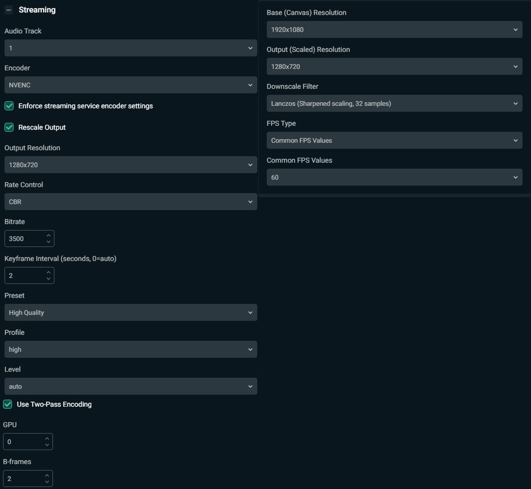

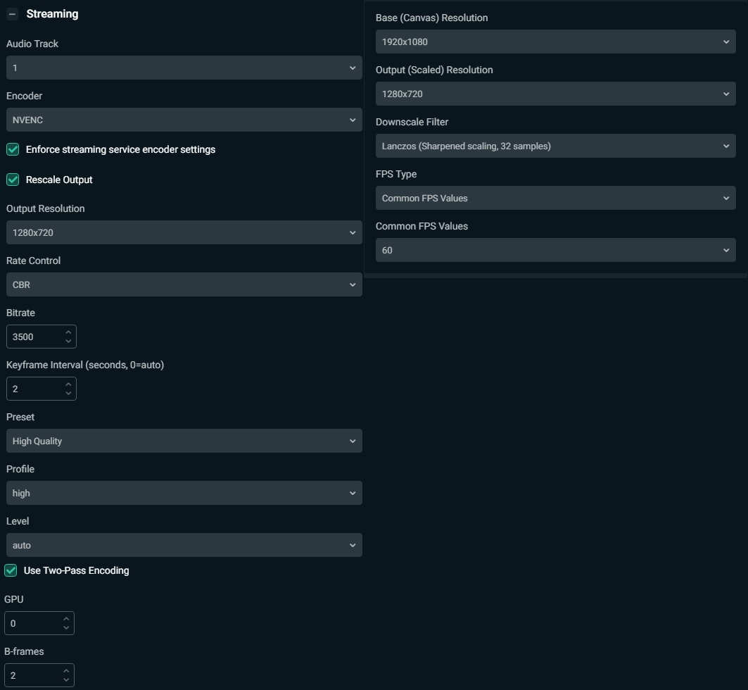

Streamlabs-OBS-Settings

Mit welchen Einstellungen/Qualität versuchst du denn zu Streamen? Über die CPU dürfte das schon schwierig sein.
zwergimpc schrieb:
Wie sieht's mit den obs Einstellungen aus?!
Ich habe keine Streaming Einstellungen geändert, es hat sich was von außerhalb geändert!
Welche Einstellungen wollt ihr sehen?

Streamlabs OBS ist ziehmlich buggy bei den Settings, kann gut sein dass sich da was zurückgesetzt hat. Screenshotte bitte mal die Ausgabe und Video Settings in OBS.

Anbei meine Settings, jedoch muss ich nicht auf "Stream starten" drücken um performance probleme zu bekommen...
Hast du die Vorschau an? OBS braucht generell einfach schon ein paar Resourcen nur um zu laufen, Streamlabs OBS kam mir da sogar etwas hungriger vor.

@Keks2me ich habe OSD screenshots hinzugefügt! Habe mit CCleaner, Malwarebytes und Rouguekiller Windows bereinigt, meine Framerate ist deutlich höher geworden. Wenn ich jedoch Streamlabs OBS starte, fängt es an zu ruckeln ohne das die Framerate runtergeht, was sehr komisch ist. Wenn ich den Vorschau jedoch ausmache, hört es auf. Ich habe ein Beispielvideo-Link miteingefügt! (mit OSD)
