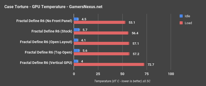

Aber hier nochmal in Zahlen mit R6 mit 1080 GTX (von GamersNexus):
Ich habe schon ohne vertical mount mit den GPU-Temps gekämpft. Aber ja, jeder wie er möchte
Kurve bzw. Video habe ich schon gesehen. Da ich aber nicht übermäßig lange zocke sollte das schon OK sein. Eye-catcher ist hier also wichtiger als paar Grad Unterschied. Glaube die haben auch keine top Fans eingebaut sondern nur die 3 Standard Lüfter gelassen.Ilyustar schrieb:entfernt

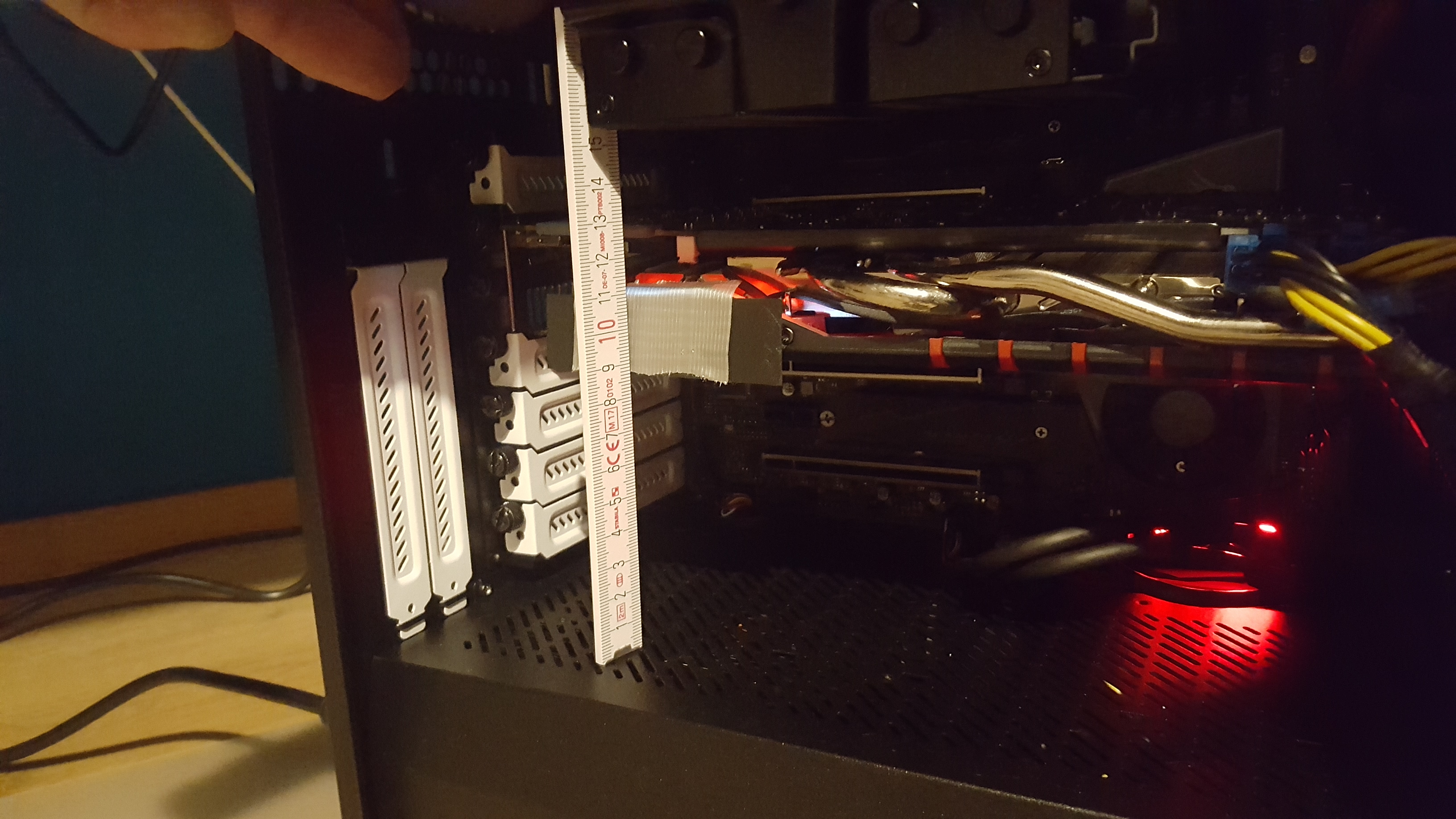

Ich kann Dir nur zeigen bzw sagen wie viel Platz man hat, selbst habe ich meine Karte nicht vertikal montiert. Ich hab auch kein Fenster, daher wäre das witzlos.RectalR6 schrieb:Wie sind die Temperaturen bei dir so? Wollte erst mal die originale Lösung mit dem Fractal VRC25 Kabel montieren.
Meine Temps halten sich unter 70 °C, bei Standard-Takt meines 3900X. Aber ich hab auch keine aktuelle GPU, daher kann sich das in Zukunft bei mir noch ändern.

So, ich hoffe dir hilft das Bild weiter. Natürlich weiß ich nicht, ob der CPU-Sockel immer an der selben Stelle ist, daher solltest Du die Messung nur als Anhaltspunkt sehen.
Nicht über das Klebeband wundern, an dieser Stelle hat MSI einen sehr hell weiß leuchtenden Schriftzug angebracht, der es unmöglich machte die cm-Skala auf dem Bild abzulesen. Daher hab ich das kurzerhand zugeklebt.
Danke! Das hilft immens, dann kann ich ca. 15+/-1 cm Luft für meine GPU einplanen.DarkSoul schrieb:entfernt

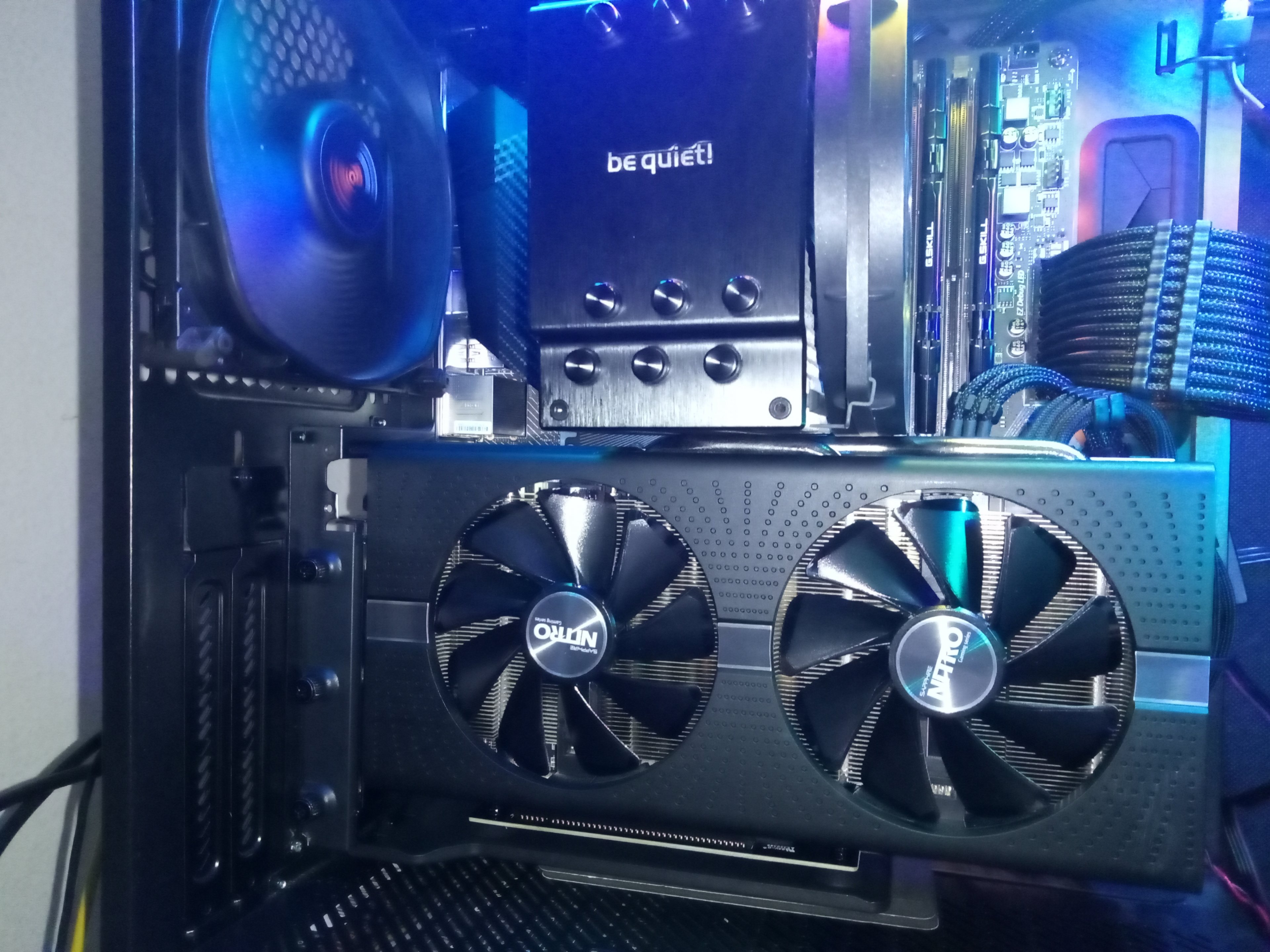

Hat es gepasst? Wenn ja, welche Halterung ahst du benutzt? Kannst du vllt. ein Bild hochladen?
JustCurious
- Dez. 2019
- 2
Ich hab mir mal die Halterung von Phanteks bestellt. Mit der passt es (ganz knapp). Es muss allerdings ein kleines Stück (ca. 3 x 3 mm) an der unteren Ecke der Halterung entfernt werden, da es sonst auf eine Niete im Gehäuse drückt und sich nicht festschrauben lässt
