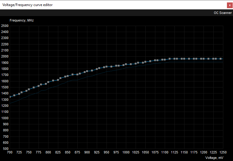

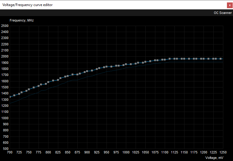

PBO ist aktiviert, Scalar 1X. CPU mit -0.1V undervoltet. GPU ebenfalls leicht undervoltet, Kurve siehe Anhang.

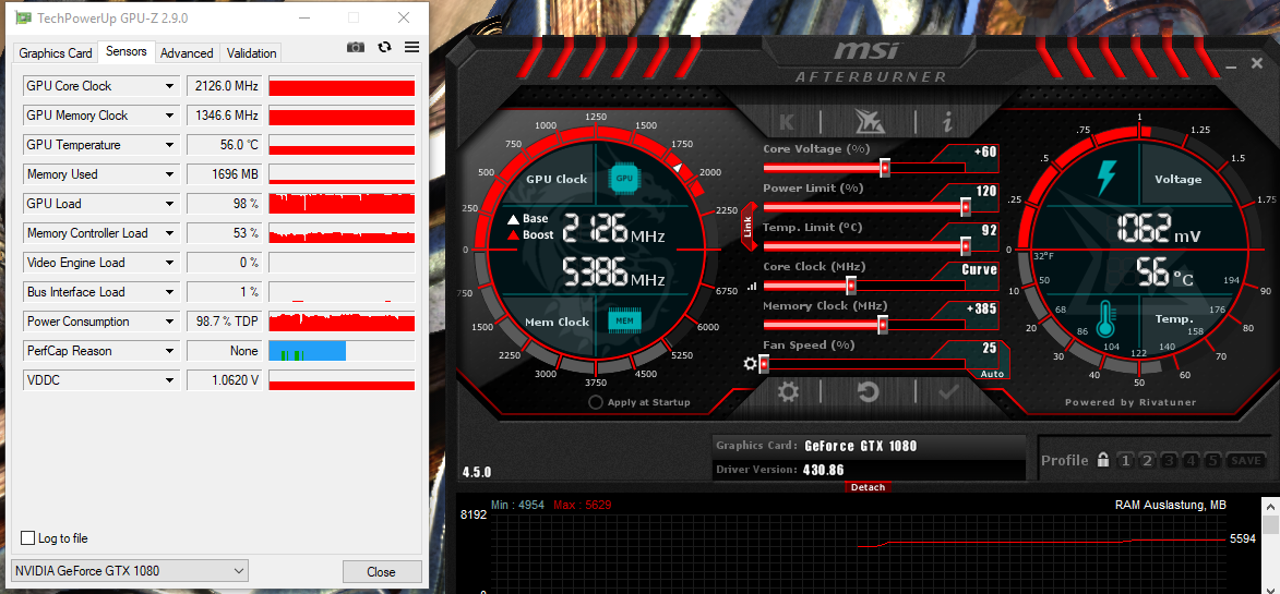

Ein Bekannter hat auch ne 1080TI und nen Morpheus, seine Temps sind auch nur unwesentlich höher als meine.
Jep 80 ist etwas zu hoch und noch mehr Lüfter geht ja kaum noch vieleicht sauber machen oder WLP zu dick ?
wie schauen die temps aus wenn das gehäuse offen ist?
und die graka temps sind echt zu hoch, mit dem morpheus 2 sollten max 70°C sein
selbst meine evga 2080ti wird grade mal 65°C@60% heiß

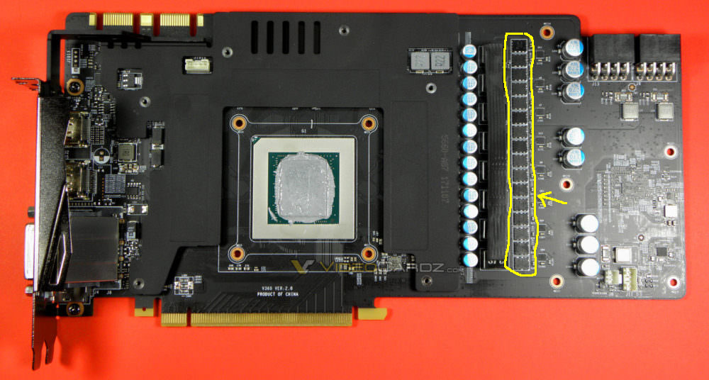

Bei Grafikkarten müssen, neben dem eigentlichen Grafikchip, vor allem diese gelb umrandeten Dinger (VRMs) gekühlt werden, sonst kochen sie dir weg:

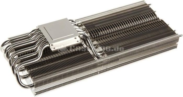

Du hast die Grafikkarte mit einem Raijintek Morpheus II ausgestattet:
Die Spannungswandler haben bei diesem Kühler keinen direkten Kontakt zu selbigem. Es bläst nur ein bisschen Luft drauf. Das reicht nicht.
Bei einer CPU bzw. auf Mainboards sind da inzwischen aufwändige Kühler drauf, dabei hat eine CPU eine TDP von - sagen wir mal duchschnittlich - 100W.
Eine 1080 Ti hat eine TDP von 250W. Das heißt die Spannungwandler auf der Grafikkarte müssen deutlich mehr leisten und sind bei dir kaum bis gar nicht gekühlt.
