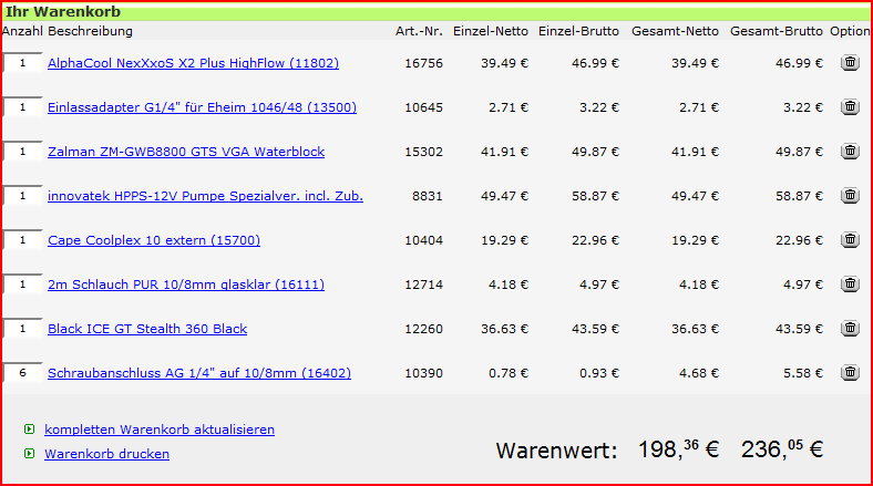

kannst du mal nen link zu nem review posten?
Leon
Banned
- Okt. 2002
- 8.915
Ein Singleradiator hinten? Also bei meinem Mesh der ähnlich aufgebaut war passte er hinten nicht rein, und der war relativ kompakt da es eine BIGWATER war. Wenn der Radiator schmäler ist könnte es hinhauen. Beim Mesh, der ähnlich aufgebaut ist war innen ein Falz im Weg.
- März 2007
- 27.455

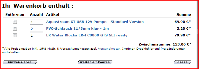

am Boden oder aufs Dach dann passt der Radi.
PVC Schlauch.
entweder die normale HPPS+ oder eine Aquastream aber keine Industirepumpe für was den?
GPU EK waterblocks kühler
der rest passt.
PVC Schlauch.
der rest passt.
CrazyTurgeon
Banned
- Dez. 2006
- 1.357
eher am dach, am boden wirds eng mit dem mainboard + die füsse sollten einen grösseren abstand zum boden bekommen, damit die luft eingesaugt werden kann und lüfter würde ich blasend durch den radiator montieren.
am boden gehäuse, lüfter, radi und am dach lüfter, radi, gehäuse, so das die luft von unten nach oben strömt.
nimm einen kupfer vga kühler, der zalman ist aus alu.
- März 2007
- 27.455
sehr schön.
sparen könnnte man noch würd ich aber ned machen, weil das Stand vorher mal da wo man sparen könnte.
Alu ist von der kühlleistung nicht so der hammer. Bezüglich Wasser sollte es aber kein Problem geben bei einem guten Korrosionsschutz.
Lüfter?
Lüfter?
- März 2007
- 27.455
Da du anscheinend sparen musst.
Yate Loon im 3er Pack.
- März 2007
- 27.455
Ja allerdings wird es für eine spätere Erweiterung nicht mehr reichen.
Gibt einen editier button.
CrazyTurgeon
Banned
- Dez. 2006
- 1.357
falls die innovatek HPPS(+) mit AGB in der gleichen preisklasse ist wie das andere eheim teil, würde ich die HPPS nehmen. die kannst du nachher falls mehr leistung nötig ist übertakten.l
