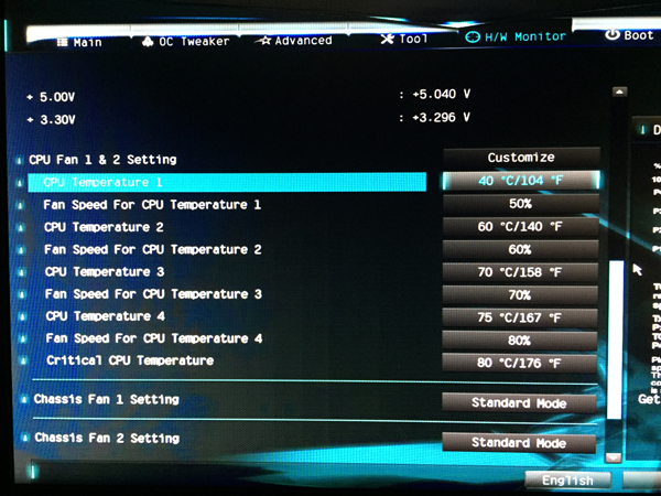

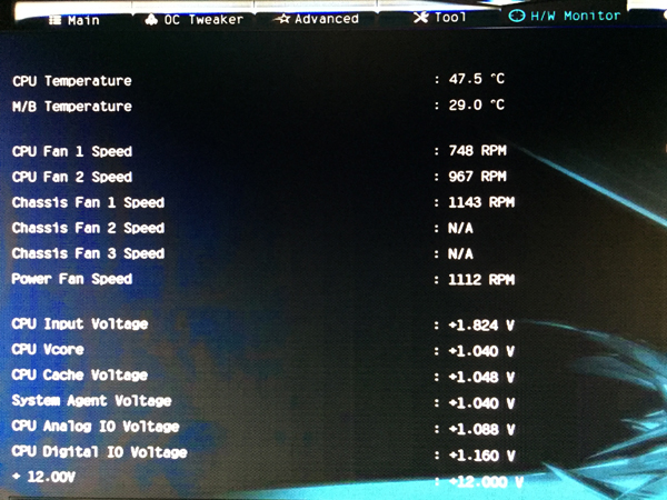

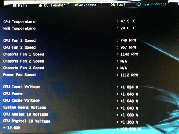

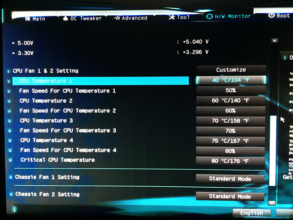

1.) Wieso steht im BIOS CPU Fan 1 u. 2? In den Einstellungen wird mir nur ein einziger Fan angezeigt, siehe Screenshot.

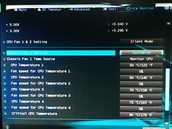

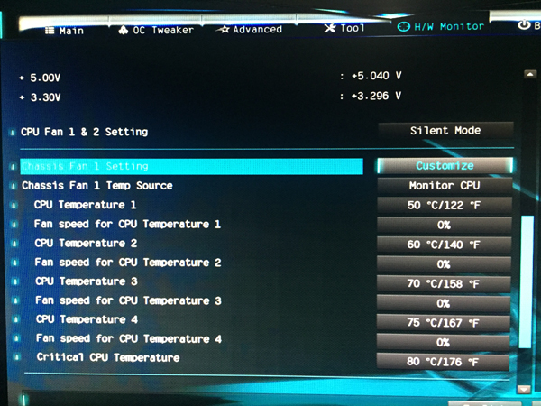

2.) Egal, was ich im BIOS einstelle, Chassis Fan 1 lässt sich nicht steuern und dreht immer auf ca. 1100 RPM. Chassis Fan 1 besitzt auf meinem Board einen 4-Pin-Stecker aber der Lüfter ist ein 3-Pin-Stecker, liegt es daran? Wenn ja, wieso benötigt Fan 1 zum Steuern 4 Pin?

AW: Chassis Fan 1 lässt sich nicht steuern
also in deinen screens geht es doch, du kannst 5 temp stufen 5 lüfterstufen zuweißen, dazwischen wird geregelt. teste doch mal durch, aktuelle bios drauf?
Zu frage 1. An der CPU Fan 2 bekommt er irgendwie ein Drehzahl signal. Sicher das da nicht n Lüfter dran steckt?
Zu frage 2 ja pwm benötigt 4 Pins
was mir auffällt ist das deine CPU im bios 47°C hat. Bei 40°C soll der Lüfter schon bei 50% PWM sein. Ist der Kühlkörper richtig montiert? Welcher ist es den?
Deine Feststellung kann ich nicht nachvollziehen! Wie kommst du zu dem Schluß?

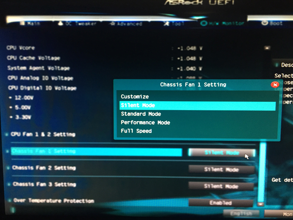

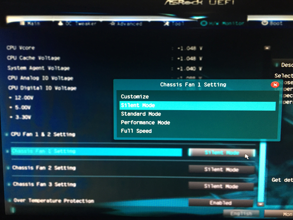

Welche Einstellmöglichkeiten hast du im BIOS für den Chassis Fan1 zur Auswahl?
Selbst, wenn ich bei allen 5 Temps, 0% einstelle, läuft der Lüfter mit um die 1100 RPM. Also brauche ich für den Chassis 1 wirklich einen Lüfter mit 4 Pin?!
Ich weiß nicht, ob das BIOS aktuell ist. Ich lese nur immer wieder, dass man das BIOS in Ruhe lassen soll, wenn das System ansonsten läuft?!
CPU Fan 1 u. 2 ist meine AiO-Kühlung. Auf CPU Fan 1 sitzt der Radiator und auf CPU Fan 2 der Kühlkörper. Richtig so?
Diese hier, siehe Screenshot:

CPU Fan 1 & 2 Setting steuert also beide Fans gleichzeitig?
Ja, du kannst CPU Fan1 und CPU Fan2 nicht getrennt von einander regeln!
Bei der Regelung orientieren sich beide Fans gemeinsam an der Temperatur der CPU!
Meinst du da den Lüfter auf dem Radiator und die Wasserpumpe!?
Ja, also der Lüfter sitzt auf CPU Fan 1 u. der Kühlkörper, welcher sich direkt auf der CPU befindet, sitzt auf CPU Fan 2. Ist das so richtig?
Du meinst, der Lüfter vom Radiator ist an CPU- Fan1 angeschlossen und an dem CPU- Fan2 Anschluß ist die integrierte Wasserpumpe angeschlossen!?
Ob das so richtig ist, sagt dir die Anleitung zum Kühler!
Aus dem Bauch heraus hätte ich gesagt, daß man die Wasserpumpe eher mit einer relativ hohen und konstanten Drehzahl laufen läßt und sie nicht stufenlos mitregelt. Aber das muß nichts heißen, da ich von Wasserkühlungen im Detail kaum Ahnung habe!
