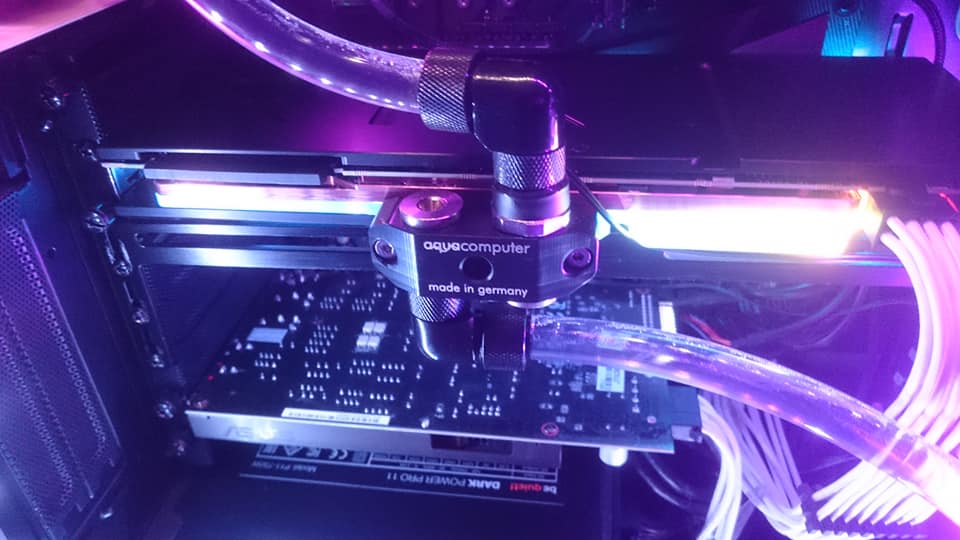

Hat vlt noch jemand ne Idee wie ich die Abwaerme der Gpu Backplate noch besser raus kriege, bevor sie die oberen Teile wie Cpu Block und allgemein das Gehäuse dezent aufwaermt? 😂 Ich weiss Luxusprobleme ;)
Was hast du denn für Temperaturen der Backplate, das die Kühlungsrelevante Temperaturen erreicht?
Eigentlich transportiert bei einem Full Cover Block ebendieser nahezu die gesamte Wärme ab und lässt die Bauteile ja gar nicht erst sonderlich heiß werden.
Ansonsten: mehr Airflow.
Also 50 grad wird die schon heiss.
Auf deinem Screenshot auf der letzten Seite hat deine GPU 45°C, die Backplate muss definitiv kühler sein, die Bauteile da steigen kaum Abwärme, das meiste kommt von den VRM und dem Chip selbst, was das PCB nach hinten durchdringt, aber die Abwärme wird vom WaKü Block direkt abgefangen.
Womit hat du gemessen, IR Thermometer?
Ja ganz genau mit einem Ir. Vram,vrm und chip sind zusätzlich mit wlps mit der Backplate verbunden.
Entweder passt die ausgelesene Temperatur der GPU Diode nicht, oder die des IR Thermometers.
Unter der Backplate stecken ein paar Wiederstände, vielleicht Mal ein Kondensator oder ein SMD, das mit niedrigen Spannungen arbeitet, jedenfalls nichts, was sonderlich warm wird.
Die meiste Wärme ist halt echt das, was die GPU und die VRM an der Vorderseite erzeugen.
Richtig montiert hat du alles? Nicht, das die VRM keinen richtigen Kontakt zum Block haben, die GPU muss Kontakt haben, ansonsten wäre die Temperatur nicht so gut.
Ich hatte Mal für die Vega einen Block von Aqua Computer, da war ein Abstandshalter nicht ganz eingedreht und der hat verhindert, das die Hälfte der VRM Kontakt hatten, dabei war das vielleicht nur ein Millimeter, ist mir auch erst später nach Demontage und genauer Inspektion aufgefallen.
Bei meiner GTX 1080 ist die Backplate eher kühl, war zuvor bei der Vega 64 auch so.
Aber isses nicht normal das die Backplate warm / heiss werden darf wenn rueckseite mit pads die vrms etc mitkuehlen. Wenn die nicht warm werden wuerde, waere das doch ein Zeichen fuer schlechten Kontakt bzw gar keinen? Ich meine Igors Lab hat ein Video zu meinem Alphacool Block.
Hier: Ab ca 10.00 Minuten wirds interessant
Mfg moreno111
Warm ja, aber wie gesagt, die kleinen Bauteile auf der Rückseite sind relativ uninteressant, die meiste Wärme kommt halt vom Chip und der Spannungsversorgung und durchdringt einfach nur das PCB.
Natürlich darf die Backplate warm werden, aber nicht wärmer als der Chip oder die VRM die aktiv auf der Vorderseite gekühlt werden.
Nennenswerte Kühlung läuft auch nicht über die Backplate ab, weder bei WaKü noch bei den Luftgekühlten karten, sonst wären da längst viel mehr Hersteller auf aktive Lösungen oder zumindest stärkere passive Lösungen gewechselt.
Mir fällt gerade nur Aqua Computer ein, die mal eine passiv gekühlte Backplate mit Heatpipe im Angebot hatten und ein GPU Modell aus Fernost mit sehr...interessantem Kühlkonzept, bei dem auch die Backplate aktiv Luftgekühlt war, kann allerdings auf die schnelle nicht mit Links dienen.
Ich würde das einfach so stehen lassen, du hast gute Temperaturen der GPU.
Ich wüsste jetzt auch nicht, woran es liegen könnte außer einem Fehler entweder bei der GPU Diode oder dem IR Thermometer.
Wenn du den Block irgendwann mal abnimmst, schau dir definitiv die Abstandshalter an, bei meinem Aqua Computer Block war einer nicht vollständig eingeschraubt, ob das bei deinem Block überhaupt möglich ist, weiß ich nicht.

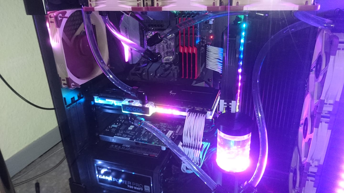

Eigentlich stehe ich ja nicht auf diesen Hokus Pokus, stehe eher auf statische Beleuchtung.
Musste aber heute meinen Tannenbaum schmücken :lol::D

Eine Runde RGB Kirmes :daumen:
Mag ich auch überhaupt nicht, aber auch ich musste es zumindest einmal kurz antesten, um das Grauen am eigenen Leib zu erfahren

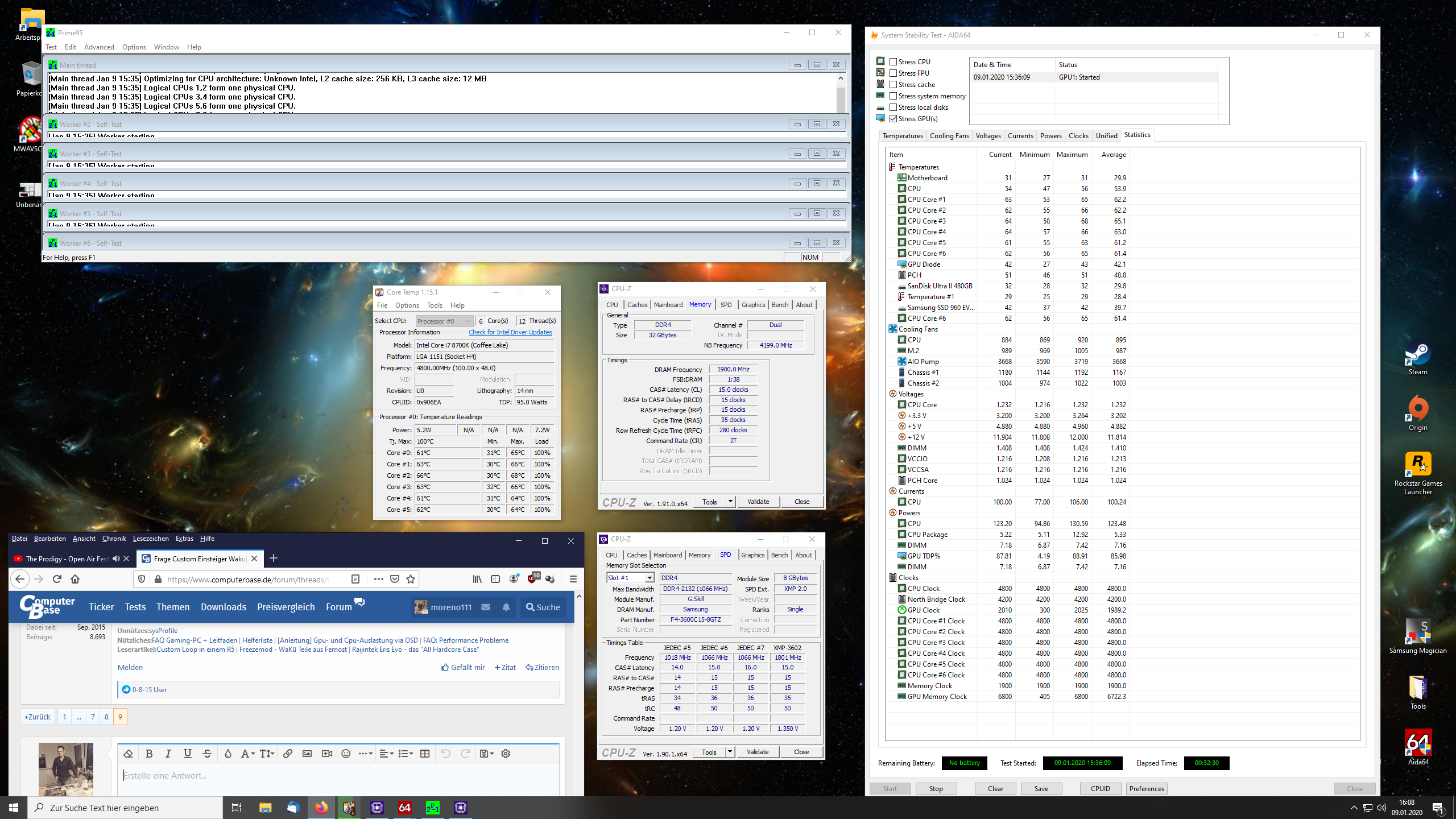

Hab noch einen 140er Noctua sozusagen zwischengeschaltet und heute mal mein System gebencht 😂
Der Gskill Ram rennt echt gut, hatte ich mir vor ein paar Wochen geholt.

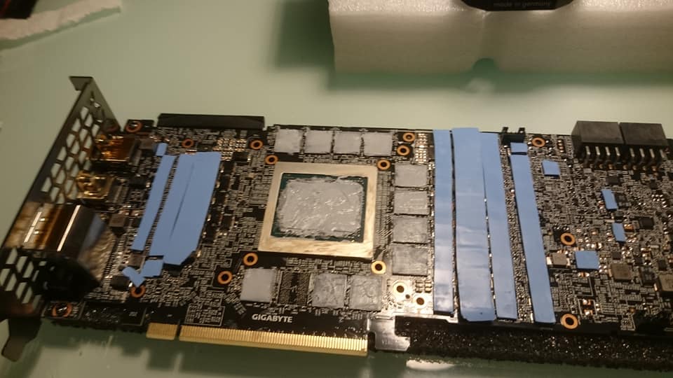

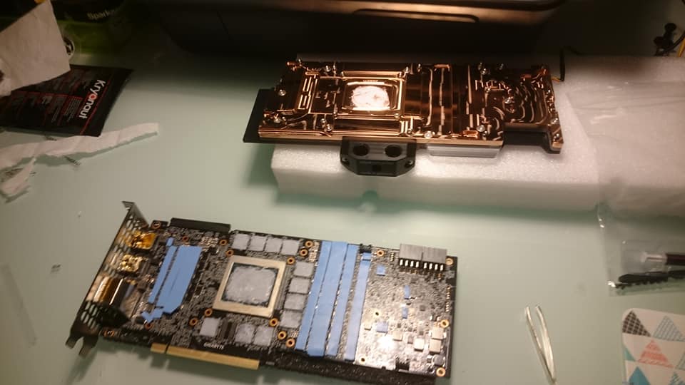

Es steht ein Gpu Kühlerwechsel an für meine Gigabyte 2080 Ti Gaming OC. Durch die dicken Pads von Alphacool wird ziemlich viel Wärme "ineffizient abgegeben" und nicht so optimal gekühlt meine Vermutung. Daurch erhitzt sich mein Case. Temps sind zwar trotzdem in Ordnung, aber man möchte ja immer was besseres :D
Ich habe den Kryographics Next 2080 Ti+ Backplate im Visier. Optik gefällt mir sehr gut. Den Test von Igor habe ich bereits schon gesehen, da vergleicht er mit EK, Glacier und meinem aktuellen Alphacool GPX-N Light M02 die Blöcke.
Test zu meinem aktuellen Block. Der Kyropraphics sticht anscheinend vorallem mit besserer VRM Kühlung heraus im gegensatz zu den anderen Modellen.
Hat den jemand zufällig? Die vernickelte Version ist zurzeit einfach nicht zu bekommen daher würde auch wohl die etwas günstigere Version nehmen:
https://www.caseking.de/aqua-computer-kryographics-next-2080-ti-wach-579.html
Was meint ihr?
mfg moreno111

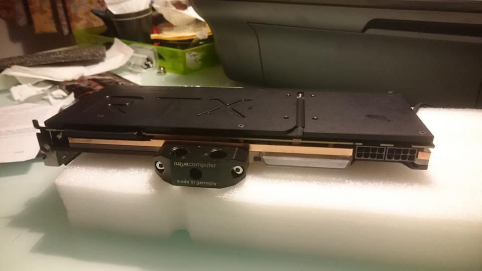

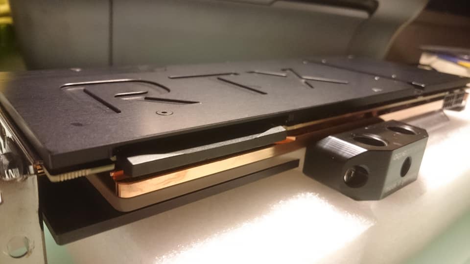

Block ist drauf ;)
mfg moreno111
@FUSION5
Heute erstmal Luft raus und später testen.
Graka ist 5 Grad kälter und die Rückseite der Karte ist knapp 8-9 Grad Kühler als die vorherige. Dadurch
insgesamt weniger Wärmeabgabe an das Case. Airflow ist genügend vorhanden. Luft ist immer noch drin.
Ja Wasser könnte ich durch einen Mora noch reduzieren. Kommt noch ;)
mfg moreno111
