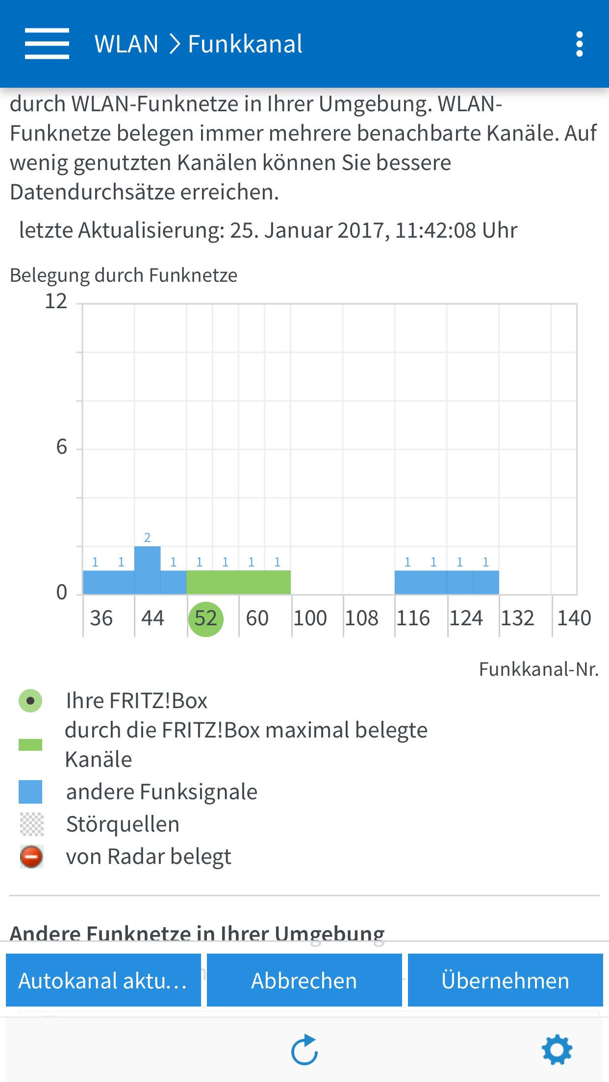

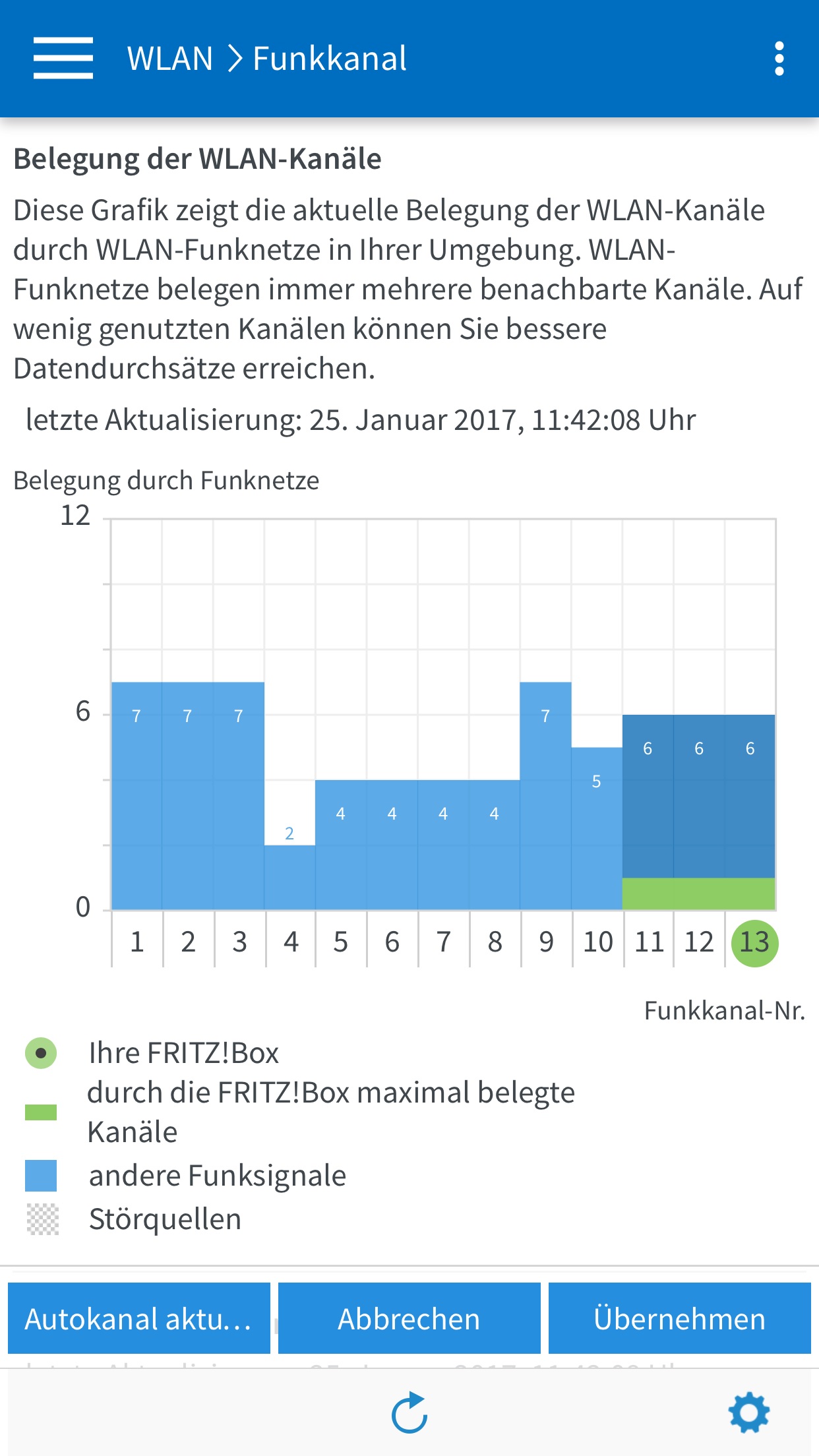

Falls notwendig habe ich noch die "Belegung der Funknetze" in meiner Umgebung als Bild beigefügt

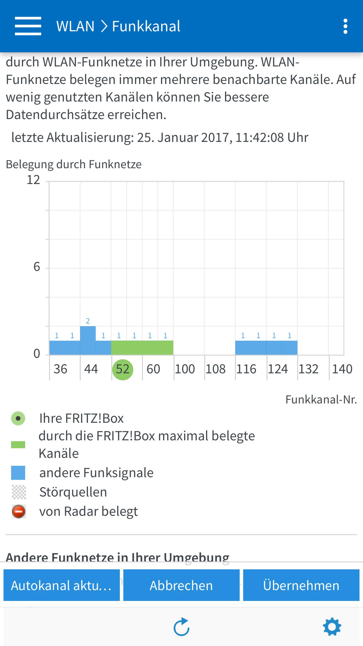

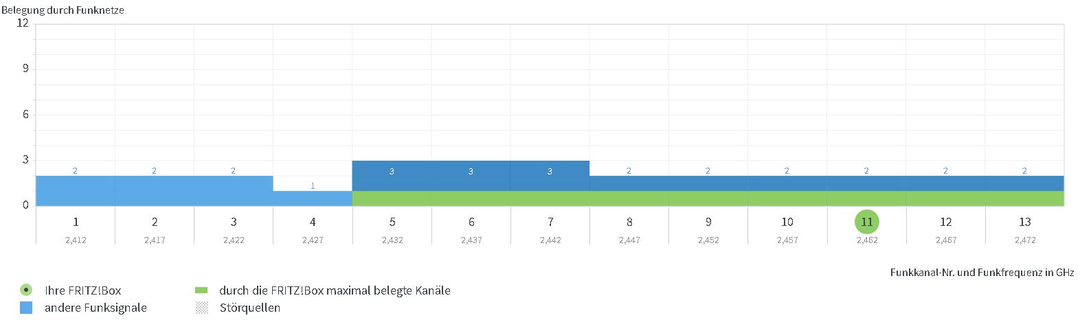

Macht mal Bilder von eurer "Belegung durch Funknetze" in der Umgebung beim 2,4GHZ-Band. Würde mich mal Interessieren
Ich bin aus der Stadt. Bei mir schaut das ganze etwas anders aus wie bei dir :). Mein 5GHZ Band ist mehr oder weniger leer und bei 2,4 wirds eng
