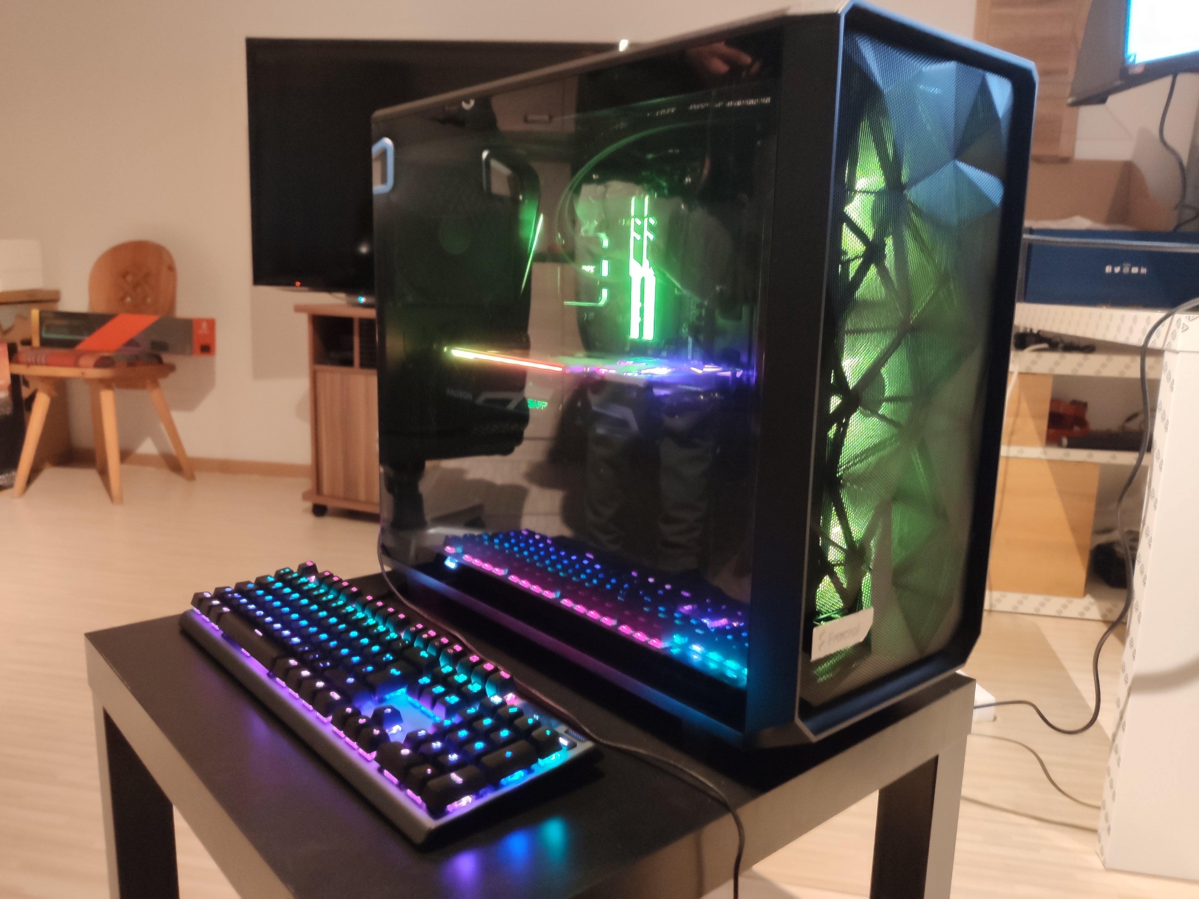

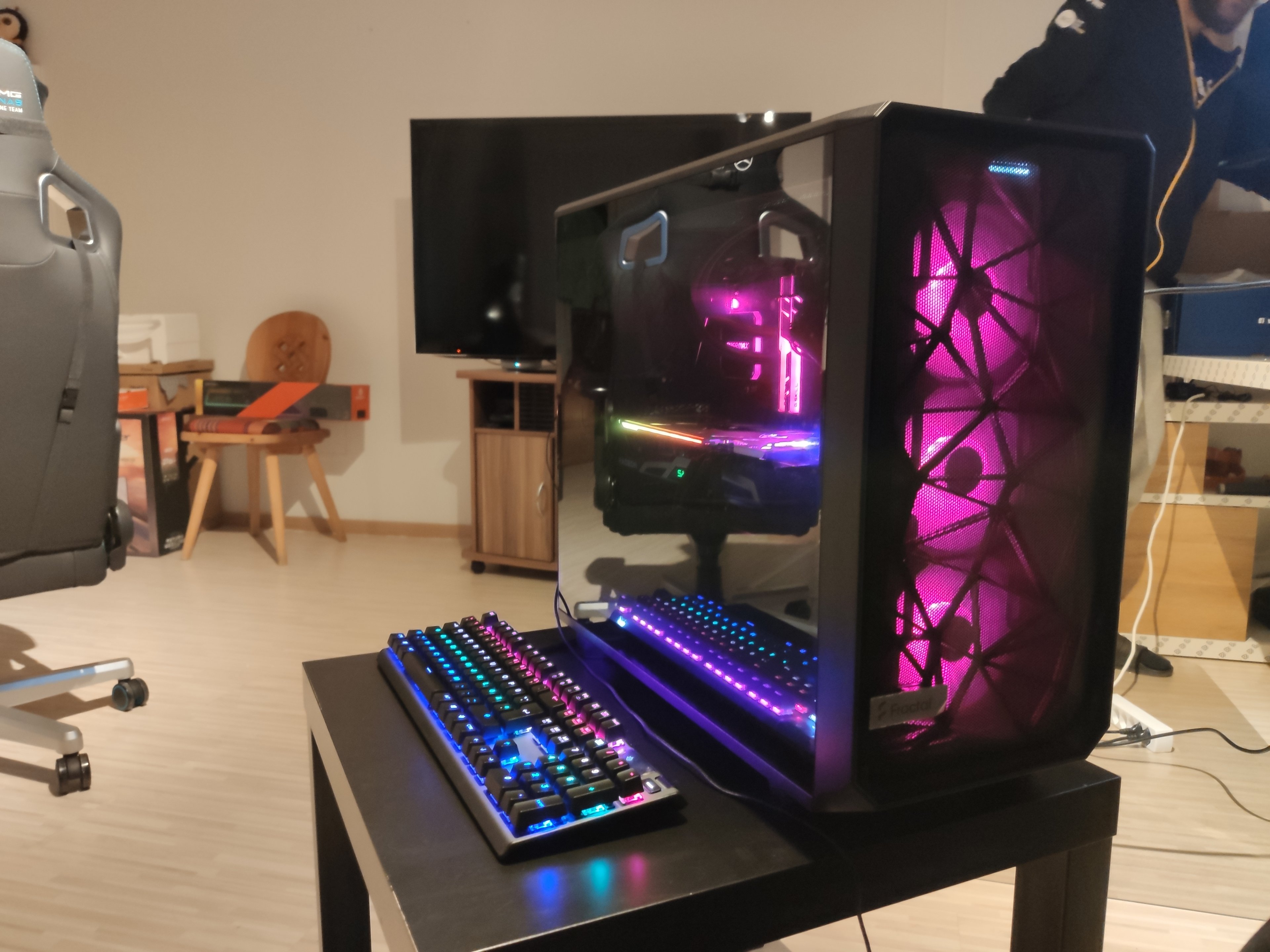

Also Gehäuse ist angekommen, ich hab die AiO oben montiert aus folgendem Grund:
Schläuche sind zu kurz zumindest, wenn man die Tubes unten montieren möchte.
Wenn die Tubes oben sind, soll sich luft in den Tubes bilden, sodass das Wasser mal lauter blubbern kann und das wollte ich vermeiden.
Im Moment hab ich 3x 140mm intake, 4x 140mm outtake (3 top am Radi, 1 am Heck).
Zu den Temperaturen kann ich nur sagen das beim Spielen die CPU etwa 2-4 Grad Kühler ist und die Graka so wie vorher in dem Fractal Define S Gehäuse. Eventuell muss ich noch versuchen die WLP erneut zu wechseln und schauen wie feste ich den Kühlblock zuschrauben muss. Montiert wurde der Block wieder auf dem Offset Bracket. werde die Tage mal auf "standard" umbauen und schauen wie sich die Temperaturen so verhalten.
Eine Frage am Rande: Ist es normal das ein CCD viel heißer ist als der andere? Klar ist CCD1 ist der stärkere von den beiden aber über 20 Grad unterschied ist schon viel oder..
