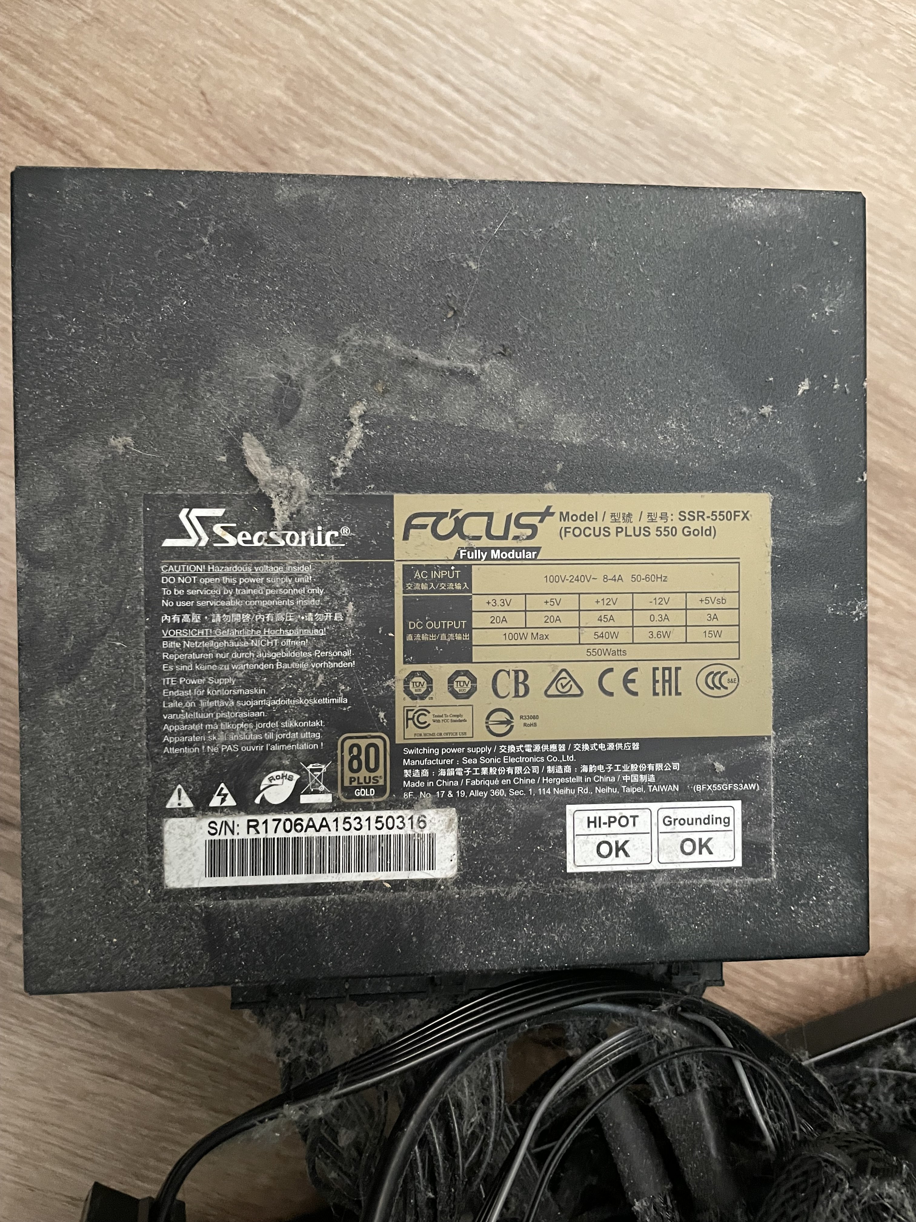

Seasonic 550 W Gold Focus+ Netzteil

Das können wir dir nur bestmöglich beantworten, wenn du sie auflistest, alle Komponenten.
Beim Netzteil ist wichtig, wie es genau heißt, bitte genaue Bezeichnung und wie alt es ist.
Hatten kürzlich den Fall bei 550W gabs dann nach einer Weile mit einer 9070 XT den Fall, dass der PC aus ging, die etwas älteren Seasonic waren auch so eine Sache bei den Lastspitzen, ich würde mich hier anschließen und es hier bestenfalls mit der 9070 non XT versuchen.
Hab kein Problem mit meiner 9070xt@350W mit meinem Focus 550W.
Reaktionen: Legalev

Ansonsten wenn der Kollege schreibt bei ihm geht es, ich hab ja auch kein Problem damit nachträglich ein neues Netzteil zu kaufen, wenn es das alte nicht hergibt. Oder besteht ggf. eine Gefahr für die Komponenten?
Nein.
Das Netzteil hat Schutzschaltungen.
Wenn es in den Überlast geht, schaltet es sich ab. Fertig.

Mork-von-Ork schrieb:
das neuere Focus GX oder ein etwas älteres Focus Plus wie es der TE hat?
Haste Recht.
Dennoch, diese Angst vor zu kleinen Netzteilen kann ich oft nicht nachvollziehen.
Das Netzteil wird es schon mitteilen, wenn es das nicht schafft.
Auch würde ich es nicht per se immer darauf ankommen lassen, aber bei qualitativen Netzteilen sehe ich keinen Grund, weshalb man es nicht wenigstens versuchen sollte.

Konkret zum Focus Plus gabs damals sogar einen Artikel:
https://www.computerbase.de/news/netzteile/sea-sonic-vega-grafikkarten-focus-plus.65780/
Auch erinnere ich mich in der Zeit der Nvidia 3000er Karten die ja auch ganz gut gesoffen haben, dass diese NT Serie damals auch öfters dann halt aus gegangen ist sprich mit den Spitzen nicht so gut umgehen konnte, beim neueren GX hat sich das dann wohl gebessert.

Und ja man kann es auf einen Versuch ankommen lassen, nur sollte man das Budget für das NT bei so einem Versuch nicht anderweitig verplanen, da man es halt ggf. dann braucht.
Reaktionen: Skudrinka
Also ich versuche mal die bisherigen Infos zusammenzufassen:
Es gibt durchaus laufende Setups die mit dem 550w NT klar kommen bei der 9070XT. Ich sollte dennoch einplanen, ggf. das NT zu tauschen, denn es kann zu Problem kommen.
