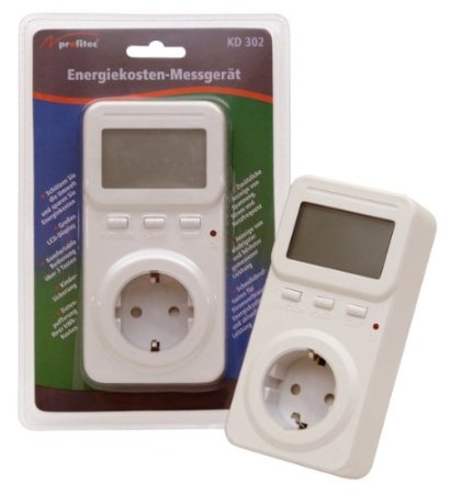

lawilli schrieb:
eine passende Antwort geben.
Das musst Du schon nachprüfen ...
http://www.amazon.de/Energiekosten-Messgerät-KD-302-von-profitec®/dp/B000NIYM7Q/ref=cm_cr_pr_sims_t

Wenn du deinen PC mehr oder minder nur zum Spielen nutzt, dann kannst das alte NT auch gut und gern weiterverwenden - idelt er jedoch stundenlang nebenbei, dann wäre eine eigene Messung des Strombedarfs sinnvoll. Denn ich habe keine Ahnung wie der Wirkungsgrad des Netzteils bei ~50W Last ist...
