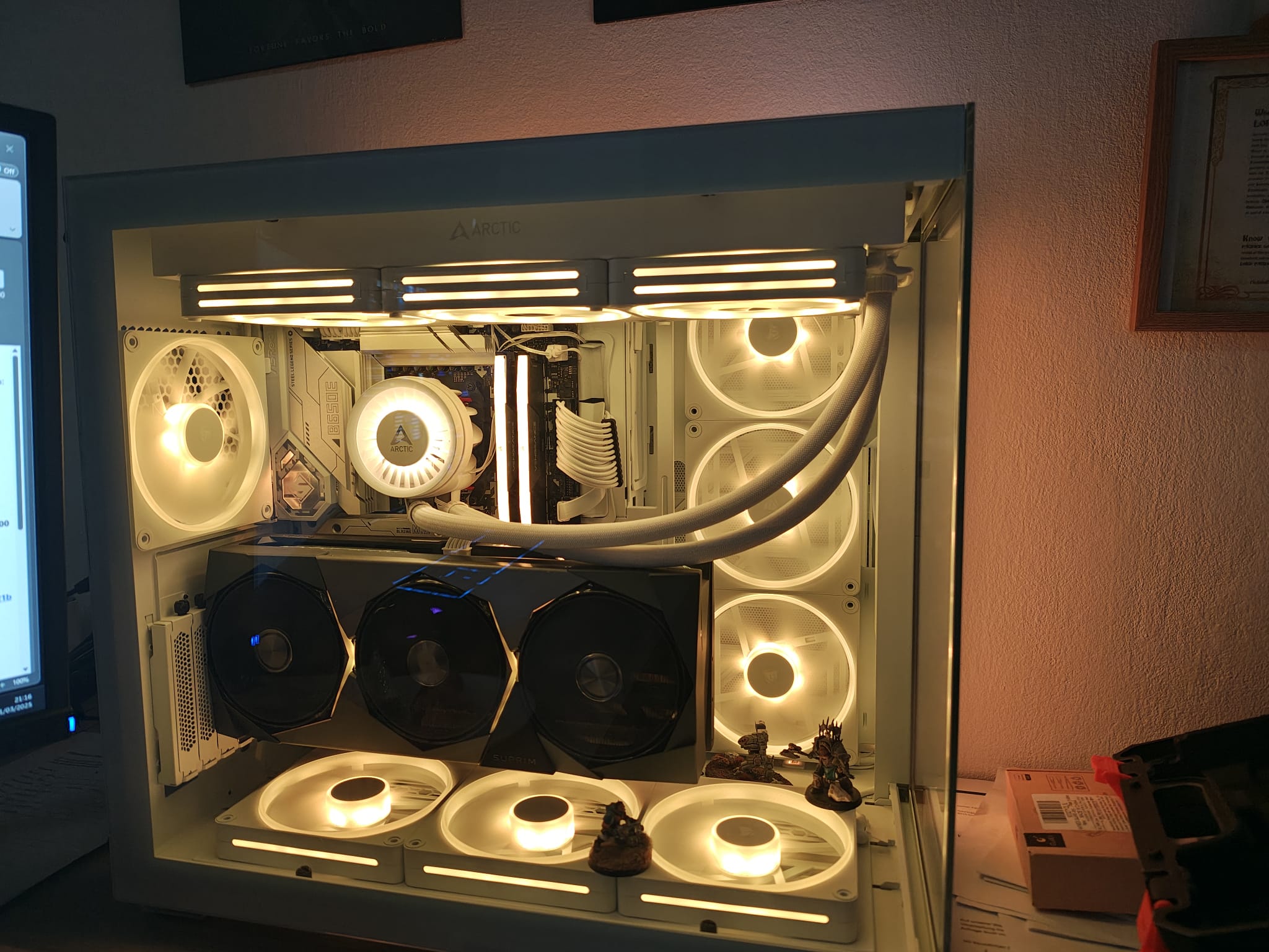

Hallo, ich habe dein Gehäuse und Icue Lüfter und stimme den anderen zu, lass die finger von Corsair, alles einfach nur überteuert und zum Steuern des ARGB (Lüfter, Arctic AIO mit Corsair Lüfter, GPU) verwende ich SignalRGB da es besser funktioniert als Icue in meinen Augen.
BeQuiet Lüfter nachkaufen ist sicher die beste Variante, hätte zwar auch gerne einen Bildschirm im PC aber die Vernunft wegen des Preises sagt eindeutig nein
