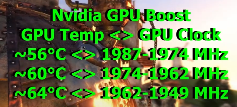

Anbei mal ein Verhalten einer 1080 Ti zum Thema Boost und realer Takt und so ;)
Hier auch mal das Video dazu:
Sobald die Karte dann wärmer wird, taktet sie "dynamisch" runter.
