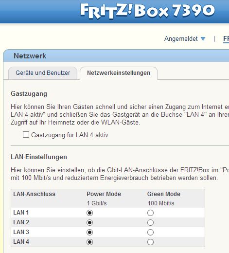

Sicher, dass die Fritz!Box richtig eingetsellt ist? - Oder nicht wtwa ein 100 Mbit Switch oder so zwischen NAS und Router hängt, etc?
Energiesparmodus bei den Fritzbox LAN Ports aktiv?

Schau mal ob da ein Anschluss verwechselt wurde. Im Status der LAN Verbindung steht die Übertragungsrate.
Weiters steht bei den Fritzboxen folgendes:

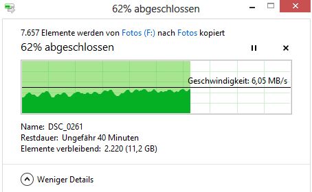

Kopiere gerade Fotos auf die My Book Live!
Fritzboxeinstellungen:

Fotos sind ganz schlecht um den Datendurchsatz zu messen. Eine große ISO ist da besser geeignet.
Versuche mal eine große Datei z.B. ein Image auf die Platte zu ziehen. Kleine Dateien "bremsen" etwas die Geschwindigkeit.
P.S. Kopiertst Du die Daten von deinem PC (interne HDD) oder von einem externen Datenträger (z.B. USB Stick oder USB HDD über USB2 Port)?
Stell doch mal das LAN auf PowerMode um, dann wirds auch was mit dem Gbit-LAN
Dein Bild zeigt doch Prima, dass es nur mit 100 Mbit läuft..... ah update ^^
Also wenns immernoch nicht schneller wird, kann vllt das MyBookLive kein gbit? Router Neugestartet? (hilft auch gerne mal) oder mal neuverbinden...
und schnapp dir mal was großes zum kopieren, bei kleineren sachen kommst du meist nie ans maximum, er ratter los und bei 6mbit isser schon fertig... nächste datei...

Bei meinem Screenshot ist derr Powermode 1Gbit an!
Ich kopiere die Daten von der internen Platte vom Notebook.
Das Problem ist der entstehende Overhead und die Einzelzugriffe bei so vielen kleinen Dateien und die generelle Tatsache, dass diese NAS nicht gerade die Performancekönige sind. Schieb mal eine große Datei rüber und schau mal wie viel schneller das geht.
