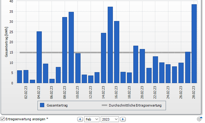

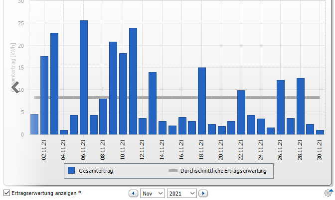

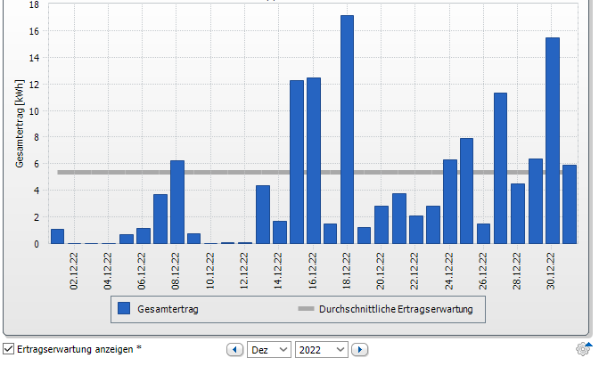

Meine Anlage hat 9kWp und ist Süden + Westen ausgerichtet, also relativ optimal. Hier musst du mal schauen wie das in deiner Wohnlage ist. Dazu die letzten Jahre mehr Sonne als der Durchschnitt. Hier mal 3 Beispiele um es zu verdeutlichen
Da sieht man, dass man an einigen Tagen hintereinander nichtmal den Grundumsatz selber deckt, geschweige denn den Akku lädt. Ich bräuchte so um die 200W/h + Speicher. Grundsätzlich bin ich aber optimistischer und würde 4 Monate ausklammern und 8 Monate mit mind. 25 Tagen ansetzen = 200 Tage x 5kWh x 30Cent = 300€/p.a. Ersparnis. Jetzt die Frage nach Ladezyklen bzw Garantie des Akkus. Also müsste der so um die 2.000€ liegen.
