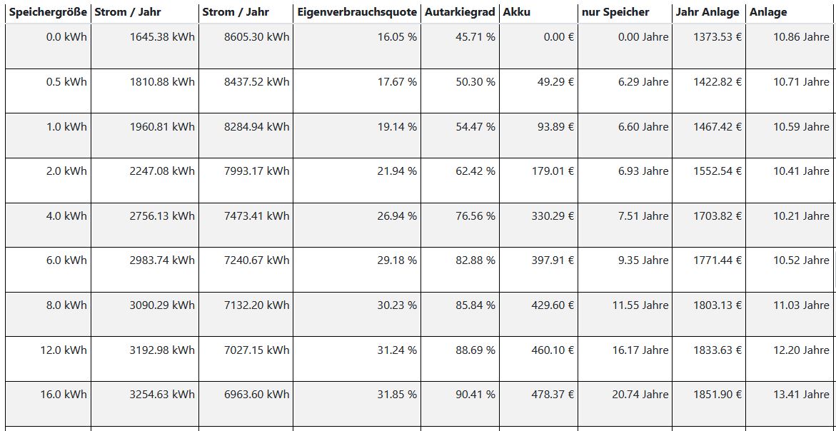

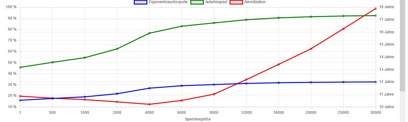

9,1kWp / 0° Azimuth = strenge Südausrichtung habe ihc auhc / 30° Dachneigung ebenfalls
dazu mein doppelt dokumentierter Jahresstromverbrauch von 3.600kWh, Stromkosten von 38,5 Cent (aktuell weniger, Preis ab 2024 aber viel vorher wird die Anlage ohnehin nicht in Betrieb gehen), aktuelle Einspeisevergütung von 8,6 cent (bekanntermaßen), die Installationskosten gem Angebot und der Preis pro kWh Akku (auch gem. Angebot, da ich aber nicht flexibel jede Größe wählen kann entsprechend 3,3kWh, 5kWh, 6,6kWh, 9,9kWh oder 10kWh anschauen wegen der Modulgrößen von 3,3 bzw 5kWh).
Was da für ein Rechenalgorithmus hintersteht weiß ich natürlich nicht. Die Alternative wäre halt wirklich zu sagen in welchem Monat aufgrund Sonnentagen und Stand welche Erträge erzielt werden können und dann entsprechend die ganze Rechnung manuell selbst aufzumachen.
Bei deiner Rechnung (2.000 Zyklen, aktuell realistisch mit der Option auf Preiserhöhungen und damit Verbesserungen. Niederigere Preise wird es wohl nicht mehr geben) für die Armotisation und gem. Simlation ca. 1.340kWh Selbstverbrauch aus Speicher p.a. (entspricht 134 Vollzyklen) komme ich auf eine Amortisationsdauer von nur dem Speicher von rund 15 Jahren. Die PV würde dann aber nur die 10kWh in den Speicher laden und den entlade ich dann. Die Überschusseinspeisung und der direkte Selbstverbrauch sind nicht mit einberechnet.
Da macht dann die KOmbination die Musik offensichtlich. Die Anlage mit 6kWh Speicher rechnet sich nach ca. 10,5 Jahren. WEnn ich das ganze ohne Speicher durchs Tool laufen lasse und entsprechend die Variante mit 0kWh Speicher anschaue bin ich bei einer Amortisationsdauer von 10,86 Jahren (ca. 4 Monate mehr = unwesentlich). Dabei nicht berücksichtigt ist logischerweise eine Strompreiserhöhung, die dem Speicher weiter in die Karten spielt (wie der dann nach den 10 Jahren noch effektiv nutzbar ist ist zugegebenermaßen fraglich (huwei gibt 6000 Zyklen an, Goodwe gibt 10 Jahre Leistungsgarantie).

Ich lasse das über ein Tool von Akkudoktor rechnen - siehe oben. Da sind wohl Ladeverluste etc. mit berücksichtigt. Dass das nicht 100% genau geht ist ja logisch. Ein schlechtes Jahr und die ganze Rechnung schießt sich in den Wind. Ändert sich der Strompreis plötzlich auf 50cent sieht die Welt ganz anders aus.
Wenn ich das in Geld und damit in Jahre Amortisation rechne komme ich auf:
kein Speicher: ca. 15T€ / 12 Jahre 2 Monate
6,6kWh Goodwe: ca. 19,5T€ / 11 Jahre 9 Monate
5 kWh Huawei: ca. 18,7T€ / 11 Jahre 7 Monate
So gesehen lohnt sich der Speicher schon, die Frage ist wie ich das Risiko eines Defektes / Leistungsverlust einkalkuliere...
