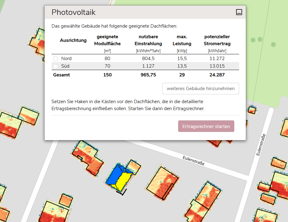

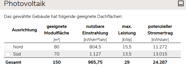

Laut Solarkataster hat meine Nordseite eine Jahresausbeute von 11 Tausend KW und meine Südseite 13 Tausend KW
Wobei die m² Fläche so nicht stimmt, da ja nunmal Rechteckige Module auf ein Trapezförmiges Dach kommen.
Die 24 Module sind maximum mit 8,9 Kw auf der Südseite.
da hatte ich mehr Unterscheid vermutet.

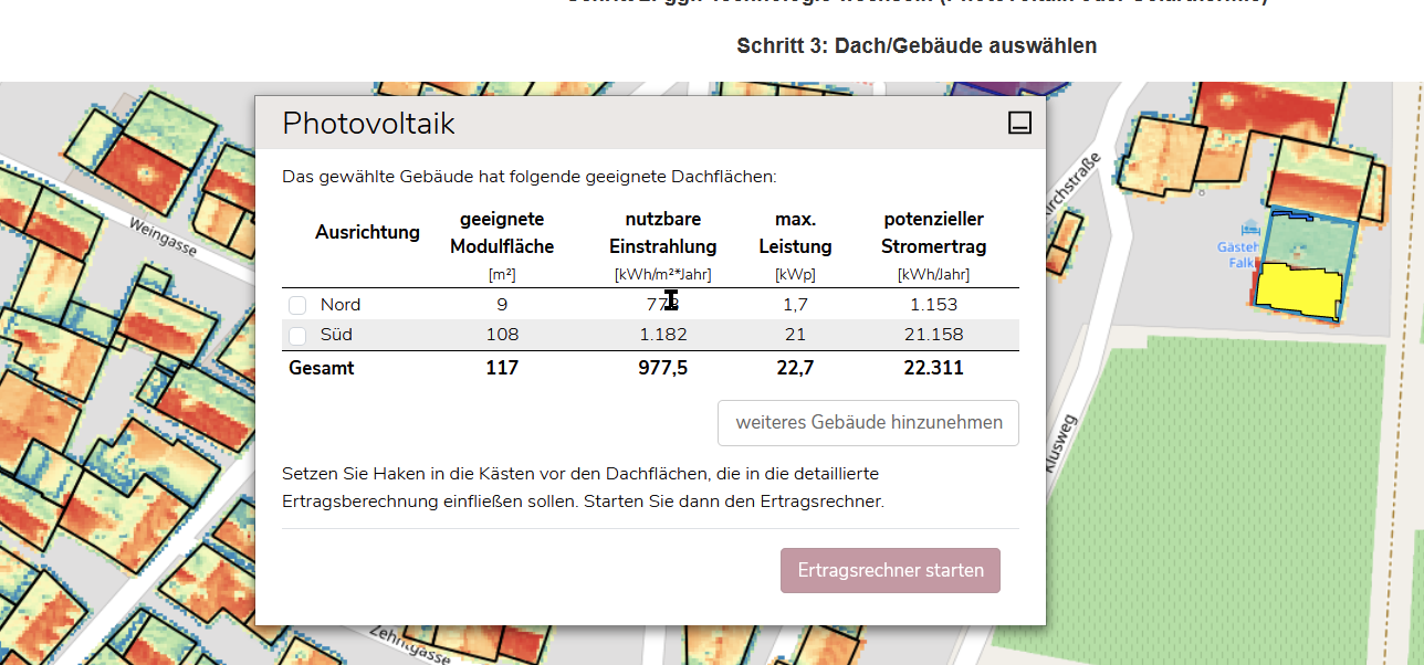

21 zu 1.7, noch furchtbarer. Was hast n da angeklickt?
Blende Up schrieb:
21 zu 1.7, furchtbarer. Was hast n da angeklickt?

Ist ein Walmdach mit recht flacher Neigung, keine Ahnung wie genau. Unser Balkonkraftwerk hat ein panel Süd und eins Ost (habs mal schwarz eingezeichnet) und hat quasi den ganzen Tag die Sonne drauf.

Wenn die abgebildete Karte nach Norden ausgerichtet ist, würde ich es auch nicht Nord-Süd ausgerichtet beschreiben. Eher als Ost-West. Und wenn man im Rechner 10kWp mit 30° Winkel auf 45°/315° angibt, kommt unter diesem Rechner 95%/9,5kWh und 66,9%/6,7kWh pro Jahr. Bei Standard Dächern nach Norden mit 45° Winkel kommt aber nur noch 50% Jahresertrag an, das macht die Amortisationskalkulation deutlich länger, ist also weniger wirtschaftlich und als alleinige Anlage würden vermutlich nicht viele für den zu erwartenden Jahresertrag die Investition machen.
