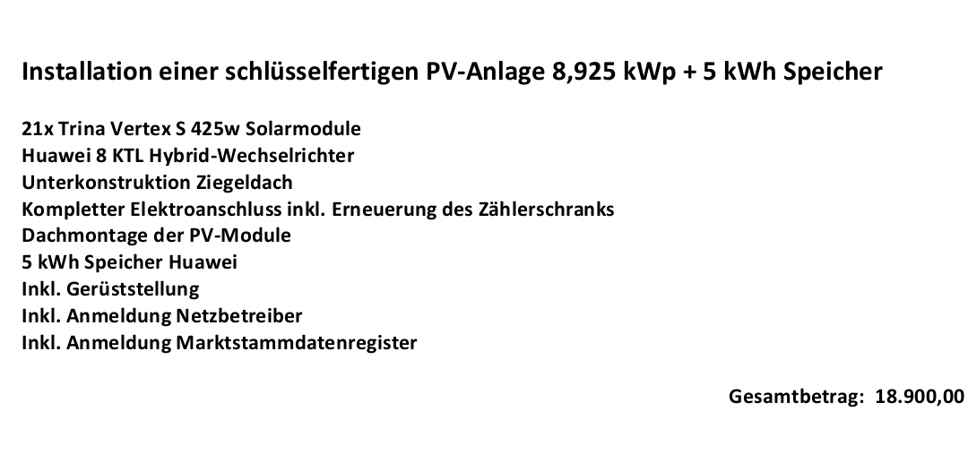

Ich bin aktuell auch in der Phase der Beauftragung einer PV Anlage mit Speicher.
Bei 8,9KW Peak und 5 KW Speicher gehen die Angebote von 18.500€ bis 30.000€
Komplettmontage mit setzen von neuem Zählerschrank.
Echt krass
eine Firma verkauft hier über ebaykleinanzeigen eine 10KW Anlage mit 10KW Speicher (alles von Huawei) tutti kompletti für 20k - aber ich will ne Firma die etwas mehr Standing hat.
Echt krass

Herstellerfirma oder Ausführende Firma ?
als "guter Preis" wird so 1500 - 1700€ kWp ohne Speicher gehandelt mit allem drin - den müsstest du rausrechnen und separat betrachten - genau wie den Zählerschrank, der hat ja an sich nichts mit der PV zu tun und deren Amortisation. Die 18,5k Angebote könnten da aber in die Nähe von kommen...
Ausführende Firma natürlich.
Der Zählerschrank kostet so ca 4k und muss auf jeden Fall neu, daher ist der mit drin im Angebot.
Ist halt Komplettpreis mit allem drum und dran. Viel günstiger gehts nicht mit Montage und innenarbeiten.
Über den Daumen kann ich jetzt nachdem ich 6 Angebote eingeholt habe sagen:
europäische Hardware und Speicher liegen so bei 28-30 tausend und asiatische Hardware bei 18-22 tausend Euro für die ca 8,5 KW Anlage mit 5 KW Speicher

Ja das ist klar - nur ist das dann halt mit Fremdangeboten (die du nicht eingeholt hast) nicht vergleichbar, daher w ird oft auf den Preis kWp nur für die PV Bezug genommen.
Wenn man jetzt aus den 22k die 4 für den Schrank rausnimmt und nochmal 5 für den Speicher abzieht (so als Schnittpreis bei bspw. Huawei) bleiben rd. 1550€/kWp und das ist ein wirklich guter Preis ...
hast du schon ne Tendenz zur Hardware ? Was soll es werden ?
