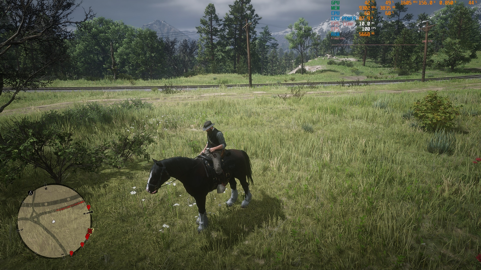

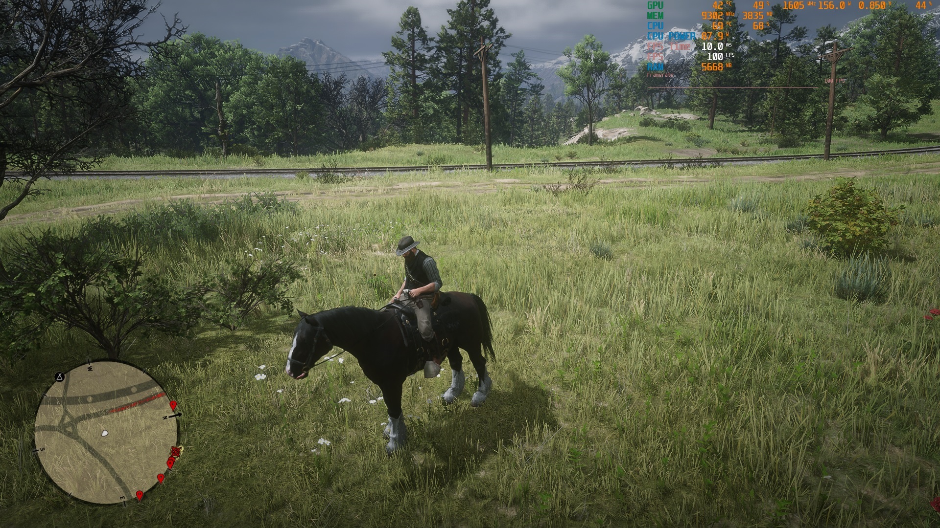

100 FPS sind 100 FPS.
Wünsche allen einen wunderschönen Sonntag! ☕ ☀️ Macht was drauß, z.B. ne Runde mit 100 FPS zocken! :D
