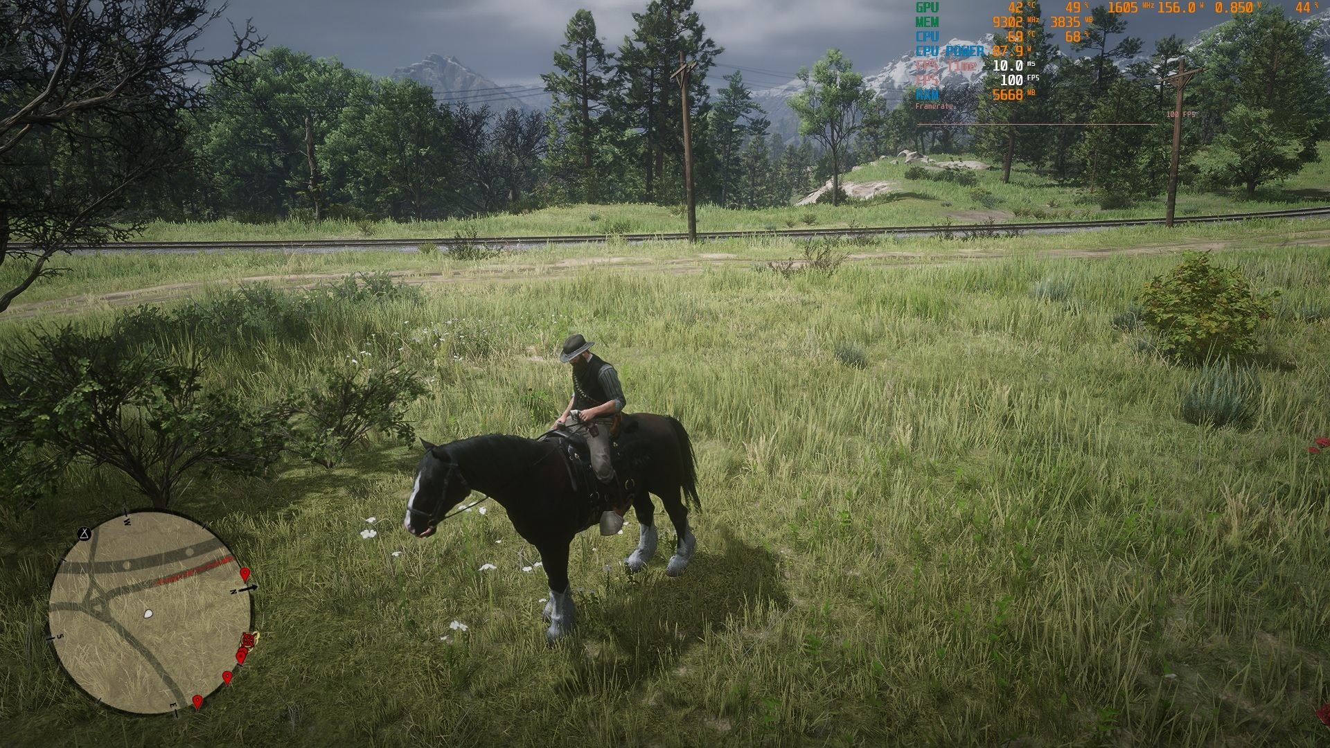

JMP $FCE2 schrieb:
Energie sparen kann man übrigens auch mit Adaptive Sync + fps-Limit
So zock ich schon seit Jahren und seit vielen Monitoren. Eben auch 120 Hz, 144Hz, 240Hz, alles gsync, mit FPS-Lock.
Und auch auf 240Hz sind 100 FPS 100 FPS.
Weiß nicht, was daran falsch sein soll.
Ich spreche halt aus der Praxis.
Bei mir ruckelt seit ewigen Jahren nix. Nie Tearing.
Manche wissen aber rein theoretisch natürlich alles besser. ;)
also bist du RAUS weil du nicht Fernseher verstehst .. oder verstehen willst ...
sind sie nicht wenn G-Sync eingreift und man eine Framerate gecapt hat die dann 100 FPS darstellt ... dann hat man effektiv am Monitor auch nur 100 Hz
vielleicht auch mal sich besser Informieren wie z.b. was VRR ist ... was G-Sync und auch Freesync macht
hier sieht man es sehr gut das die Hz schwanken auch wenn der TV offiziell 120 Hz kann kommen dann die effektiven Hz aka FPS an.
Und dann sind auf dem 240Hz (max) Monitor bei 100FPS+100Hz 100FPS plötzlich nicht mehr 100FPS?
Kann da nicht ganz folgen.
PS: Mein letzter TV hatte ebenfalls gsync. (Im Eingangspost steht da auch nix weiter zu)
edit: Ihr macht das schon! Ich zock mal weiter bei 100 FPS. :D
