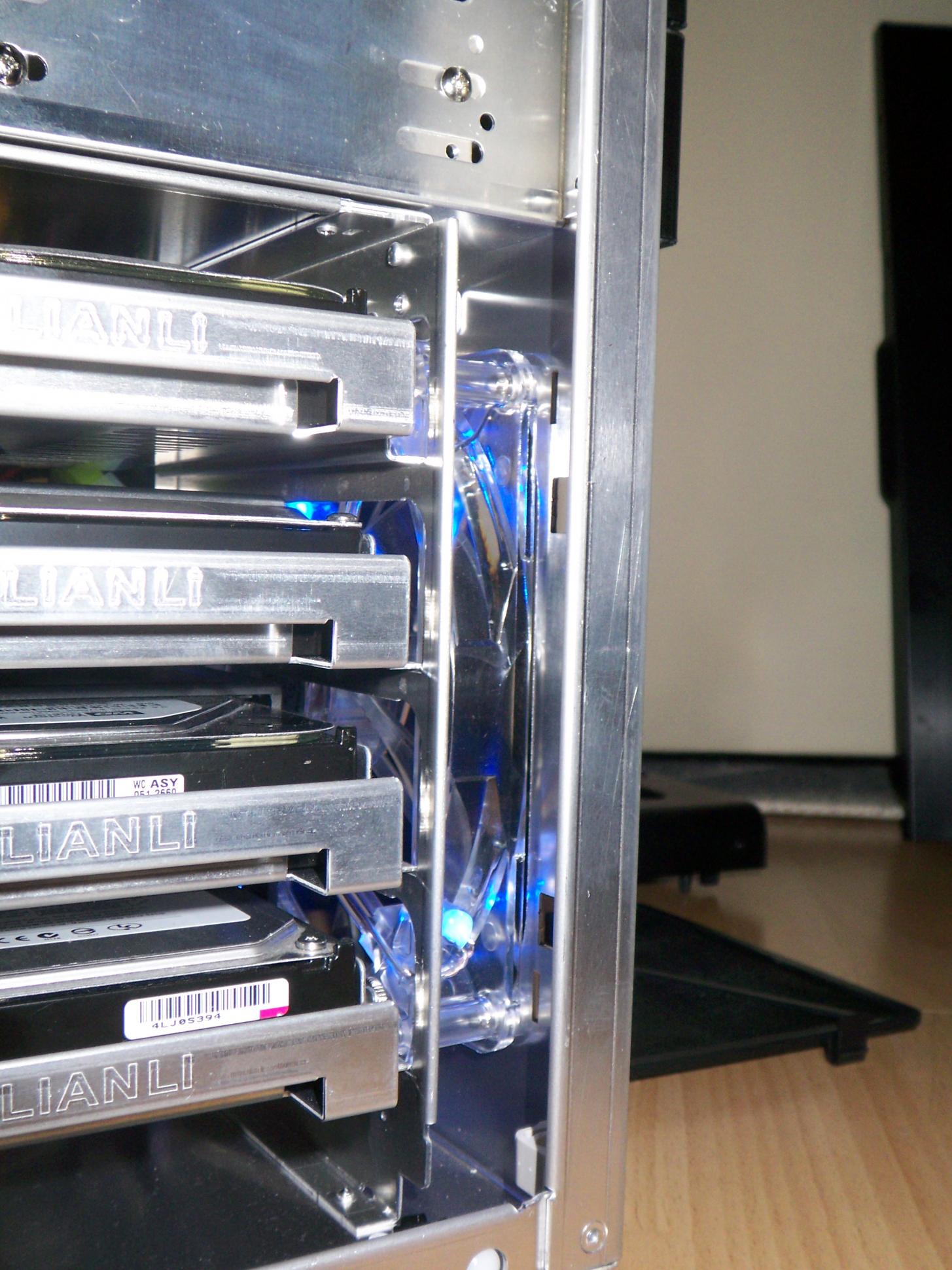

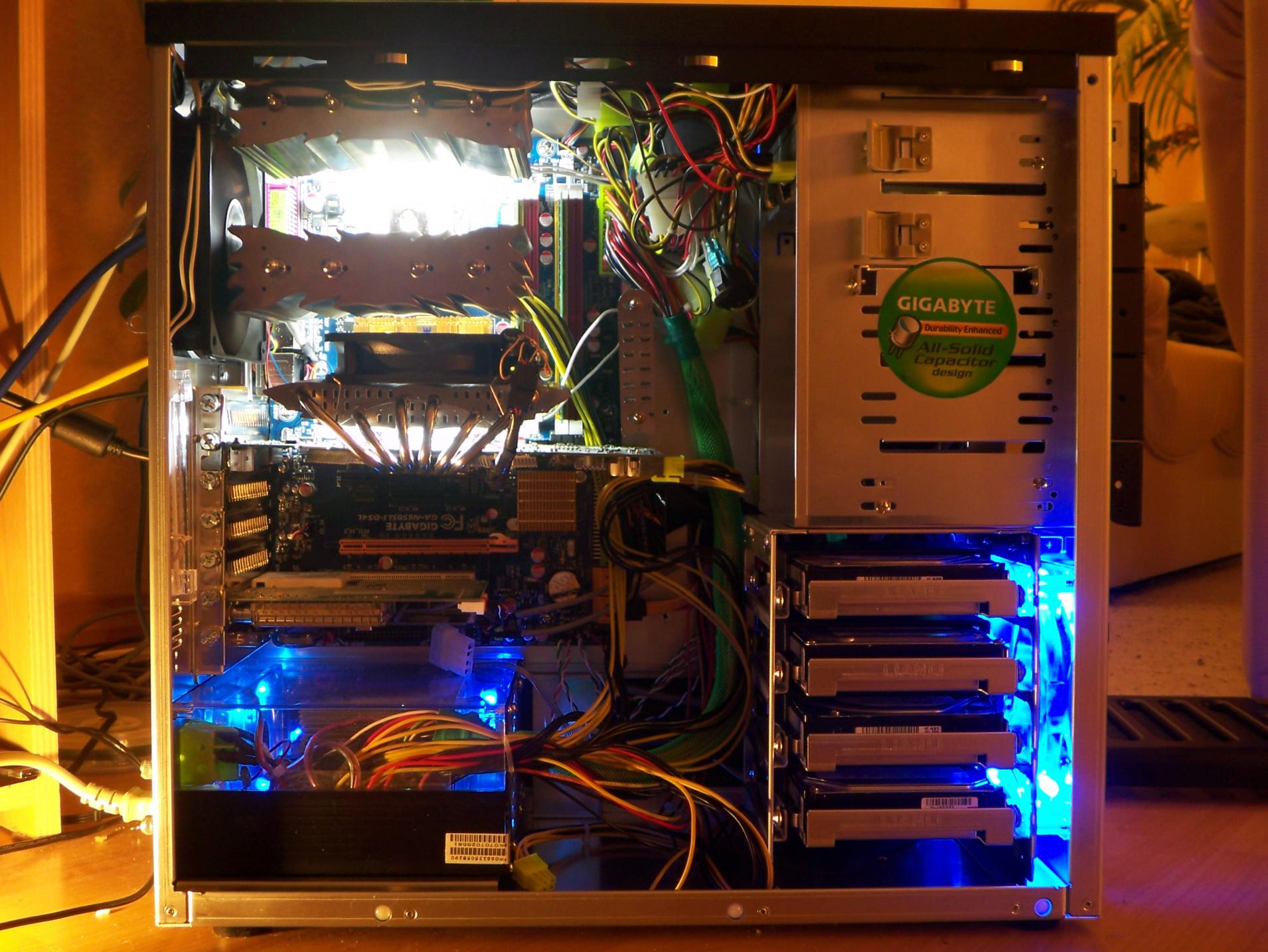

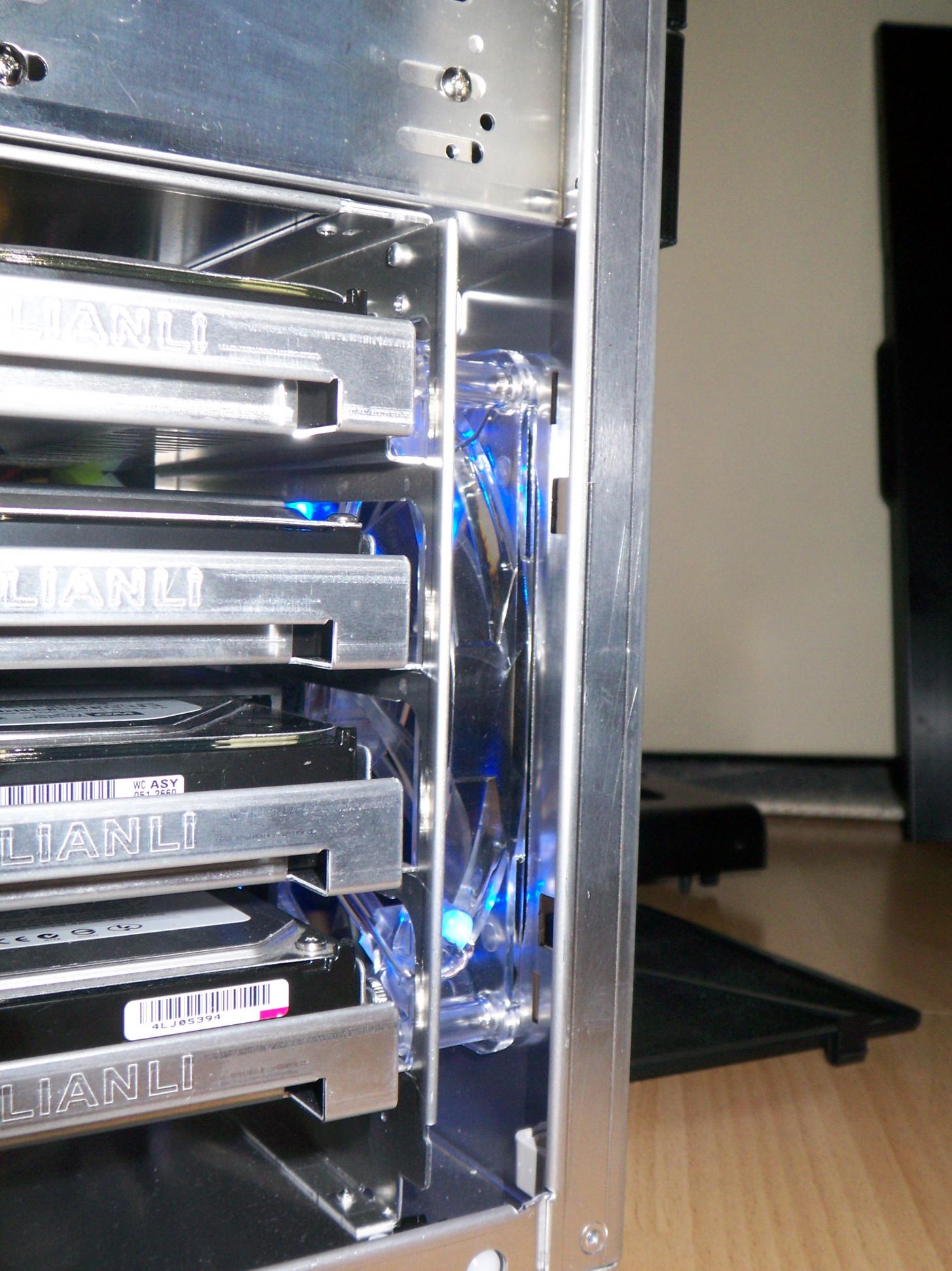

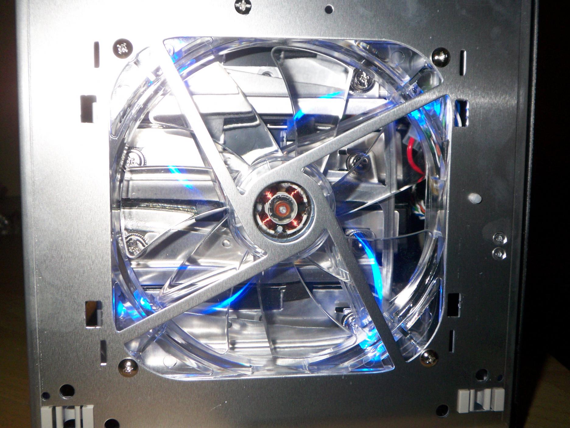

Hab das Gleiche Gehäuse. Der vordere ist super leise und läuft über's Bord sys mit ca 600rpm. Den Hinteren hab i gegen ein 4Pin PWM 120mm Arctic Cooling getauscht und ist Cpu & Gehäuselüfter Gleichzeitig. Dümpelt auch so mit ca 600rpm vor sich her. Also voll Silenttauglich das ding einschl des 140mm Lüfters. Lüfter siehst auf den Bildern. Kleiner geht nur mit basteln...

Cool. :) Vielen Dank für die Bilder. :)
