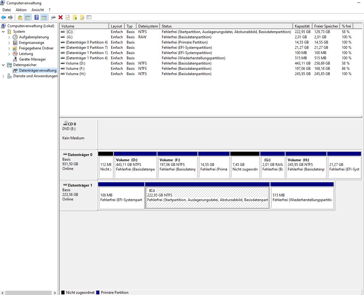

Mach mal einen neuen Screen von der Datenträgerverwaltung.
Gibt es die 100MB efi System Partition jetzt auf der SSD?
Wenn Windows ohne die Platte 2 startet, kannst du auch über diskpart Partition löschen.
Willst du D: und F. jetzt auch weg haben?
Alles über DiskPart-Befehle in Windows 10
@Terrier
Ja eine 100MB Efi System Partition auf meiner Sandisk SSD (250 MB) gibt es nun. :)
Die Partitionen auf Platte 2 WD 1 TB brauche ich nicht wirklich.
Nur die Daten die dort noch vorhanden sind, muss ich noch sichten, und gegebenenfalls kopieren
bzw. sichern. Vielleicht ist es auch nicht so schlecht etwas Platz dort für ein Linux zu reservieren.
Einiges, was zuvor von dem vorherigen Windows dort jetzt noch vorhanden ist,
läßt sich nicht ohne weiteres löschen, da der Eigentümer System sei oder so ähnlich meldet Windows.
Sonst läuft es jetzt gut, aber frei sind auf der SSD von 222 GB nur noch 129 GB.

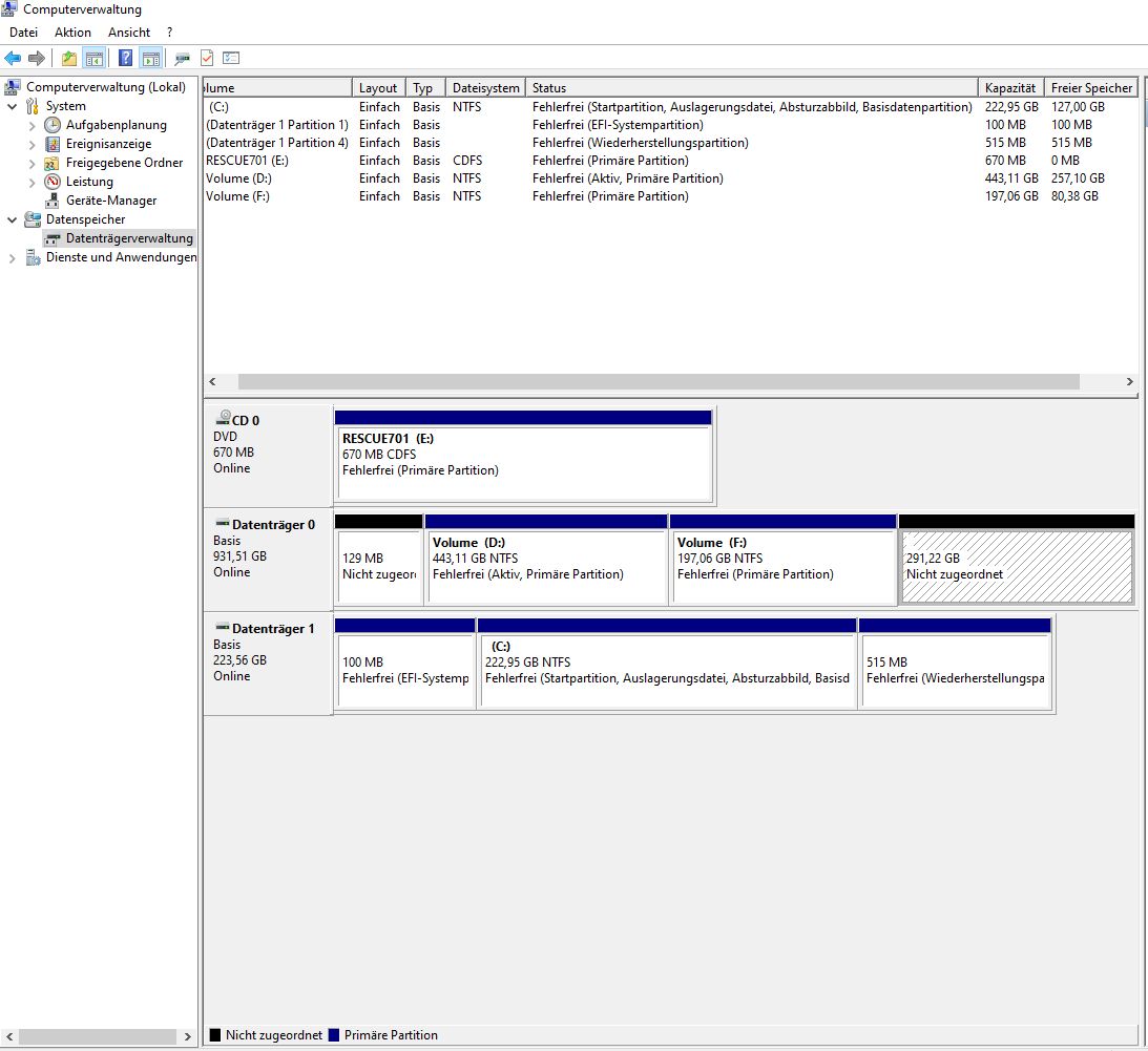

Habe ich doch was Beklopptes gemacht, ich wollte auf der WD Hdd einige Windows Partitionen löschen
und zuvor die dort mir wichtigen Daten behalten.
Also kopierte ich diese Daten auf einer der Partitionen der WD, von der Partition wo das alte Windows
installiert war rüber. Dann konnte ich die ehemalige Windows Partition auf der Hdd per Laufwerksverwaltung
auch komplett löschen, auch die von Linux Somit hatte ich noch 2 Partitionen dort.
Die Efi Partition auf der WD war noch vorhanden, die wollte ich auch löschen, ging nicht.
Dann eben per diskpart, das ging. ;)
Was ich nicht beachtete dann sind alle Partitionen auch weg. :)
So, auf gehts Datenrettung mit Testdisk. Blöd gelaufen.
Die alten Windows Files auf der WD waren geschützt die konnte ich somit nicht löschen.
Daher wollte ich es eben so machen, dh. die Partition löschen.
Die Efi Partition hat Testdisk schonmal wiederhergestellt, die andere noch nicht.
War mir auch nicht bekannt!
Anleitung: Wie kann man EFI-Partition mit Diskpart löschen? (aomei.de)
Hinweis: Die EFI-Partition kann offensichtlich mit Diskpart nicht allein gelöscht werden. Es wird immer der komplette Datenträger bereinigt, auf dem die EFI-Partition liegt! Also bitte vorher sicherstellen, dass Sie Ihre wichtigen Dateien auf dem Datenträger schon gesichert haben, ansonsten werden die Dateien gelöscht werden.

@Terrier
Das das Löschen der EFI-Partition per diskpart: letzter Befehl = clean
die komplette Platte bzw. die vorhandenen Partitionen löscht,
stand sogar geschrieben in einer Anleitung die ich aus Ungeduld nicht zu Ende gelesen habe. ;)
Sowas kommt von sowas.
Testdisk hat aber schon 2 Partitionen gefunden und wieder hergestellt.
Die EFI auf der WD Harddisk war ja bei mir mit 21 GB viel zu groß.
Vermutlich hatte ich das mit Gparted unter Linux selbst aus Unkenntnis, so erstellt,
um dort Linux zu installieren.
Jetzt sehen meine Partitionen auf der WD Hdd so aus.
Wobei nun dort auch keine EFI Partition mehr vorhanden ist.
Die alten Windowsverzechnisse sind nun wieder da, die werde ich schon irgendwie auch los,
so oder so. Ich versuche erstmal diese unter Linux zu löschen, mal sehen ob das geht.
Du musst doch nur deine Dateien die du noch benötigst sichern.
Dann kannst du ja alles wieder mit DiskPart löschen.
Reaktionen: Gregorie
Man sieht aber doch, dass Datenträger 0 eine MBR Initialisierung hat! (Volume D: AKTIV gesetzt).
Da kann keine EFI Systempartition existieren!
Dazu muss der Datenträger erst ins GPT Partitionslayout.
Ja, nach der Wiederherstellung der Partitionen ist das nur noch MBR
Die Uefi Partition von 21 GB ist weg (Post 26) und braucht er ja wohl auch nicht.
Daten retten und alles wieder löschen.
Reaktionen: Gregorie und Schildkröte09
Alles klar, jetzt ist es kein Problem mehr, wenn ich meine Daten gesichert habe, kann ich nun
problemlos die einstige Partition die das alte Windows noch enthält, einfach löschen.
Die Hdd hat ja jetzt wieder MBR, statt EFI.
Zuletzt noch, wäre es denn besser, wenn diese Hdd auch EFi Stil hätte?
Wohl nur für Multiboot eines weiteren BS oder?
