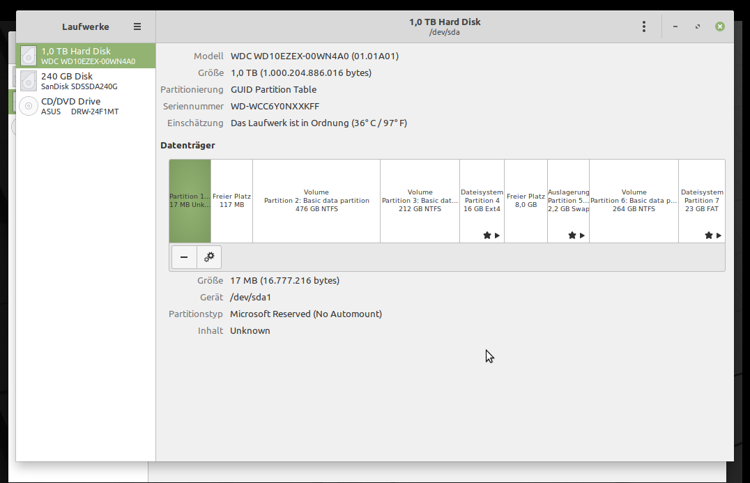

Nun sehe ich bei meinen Partitionen nicht mehr richtig durch.
Es funktionieren derzeit auf meinem PC sowohl Windows als auch Linux Mint, beide BS sind startbar.

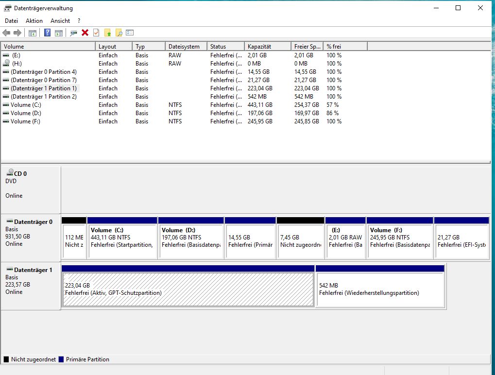

Windows habe ich nun scheinbar aber auf meiner WD Hdd 1GB installiert, statt auf SSD, bei mir Datenträger 1
hat 250 GB.
Die Windows Datenträger-Verwaltung kennzeichnet diese Partition dort als GPT Schutzpartition aktiv fehlerfrei,
der Rest ist eine Wiederherstellungs-Partition ca. 500 MB.
Siehe Bilder:
Was ist das jetzt genau für eine Partition, wird die aktuell von Windows benutzt oder ist die alt?

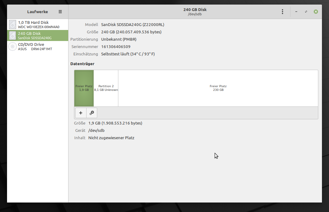

Unter Linux kann ich mit Gparted praktisch mit diesen Partitionen auf der SSD gar nichts machen.

Windows ist von der 443gb großen Ntfs partition auf der hdd gestartet.
Die ssd ist leer.
Dann kann ich die SSD verwenden z.B. auch löschen oder Windows doch dorthin installieren wenn ich wollte?

Windows ist auf der HDD installiert worden.
War das Linux vorher ohne Windows vorhanden?
Ist die SSD neu und du wolltest dort Windows installieren?
Deswegen bei einer Windows Neuinstallation immer alle Medienlaufwerke, ausser der gewünschten Ziel- SSD oder -HDD, vor der Installation abstecken,/deaktivieren.
Ja, du kannst windows auf die SSD installieren.
Und mach nicht so viele Partitionen, wenn du da den Ueberblick verlierst. 2 - 4 insgesammt reichen volkommen.
Sichere deine Daten einfach extern und installiere neu.
Vor der Installation die HDD abstecken...

250GB reichen mit Sicherheit inkl. der wichtigsten Programme - Spiele solltest du dir aber bei dieser Grösse eher abschminken (ist natürlich alles relativ, bei mir sind es ~4TB...).
Steam und etliche andere Spiele kann man doch auch auf der anderen Platte Datenträger 0 Installieren.
Den Datenträger 0 aber abklemmen, wenn man Windows neu auf Datenträger 1 installiert.
Alle Partitionen löschen im Setup, auch die 542MB Wiederherstellungspartition, nicht selbst formatieren. usw.
Threads und Videos gibt es ja genug im Web auch wenn es nicht genau um das Board Bios geht.
(1) Windows 10 auf SSD Neuinstallieren| Seite 2 | ComputerBase Forum
Danach muss man da Datenträger 0 dann mal aufräumen und Partitionen löschen, wenn Windows auf der 2. Platte läuft.
RAW Partition die von Windows nicht erkennt werden. Linux alte Windows usw.
Uefi Bootpartition von 21 GB und dann noch am Ende der Platte habe, ich noch nicht gesehen. 100MB ist normal.
Bleibt dann hinterher doch nur noch D: und F: und die Partitionen kann man vergrößern, wenn alles andere nur noch
Nicht Zugewiesener Platz ist.
