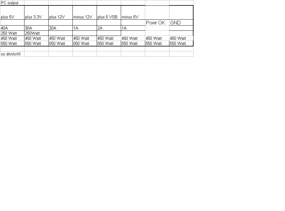

Guckt euch ma bitte das Bild an.
Es sind daten zu NT ( abgeschrieben):)

Ui, extra mit Tabelle? ;)
Also das was interessiert ist hauptsächlich die 12V Schiene. Die ist mit 20 Ampere hart an der "Neues Netzteil empfohlen"-Grenze. Das Netzteil kann folglich theoretisch 240 Watt auf dieser Schiene leisten, in der Praxis darfst Du gut nochmal was abziehen - zumindest bzw. gerade bei NoName Netzteilen, welches Deines scheinbar ist.
Ich kenne gerade den Stromverbrauch Deiner Grafikkarte nicht, aber viel Luft noch oben wird da nicht sein. Aktuelle Systeme, die mit einer nVidia Karte bestückt sind, würden mit Deinem Netzteil sicherlich noch zurecht kommen. Bei ATi würde das schon knapp, da beispielsweise mit einer x1800xt schonmal bis zu 230 Watt verbraucht werden und mit einer x1900 xtx, um mal das Extrem zu nehmen, über 260 Watt. nVidia Karten hingegen sind, als Beispiel mal die 7900 GTX, mit maximal 210-220 Watt dabei.*
*alles ohne Dualcore und unter Last
Solltest Du aufrüsten, so empfehle ich Dir auf jeden Fall ein neues Netzteil.
PS: Bad, ein be quiet Blackline mit 420W hat immerhin 27A auf der 12V Schiene, das ist schon ein Unterschied. ;)
Zudem wird effizienter sein und letztendlich näher an die theoretische Leistungsgrenze kommen bzw. diese weiter überschreiten können als dieses "Powerline".
PPS: Am besten, Terminator4, ist, wenn Du Dir einmal einen Wattmesser kaufst, den Du zwischen Steckdose und PC klemmst. Dann kannst Du genau sehen, wieviel Dein System unter Last verbraucht, wenn Du einfach mal 3DMark06 durchlaufen oder Prime95s Torture Test und das ATi Tool gleichzeitig laufen lässt.
