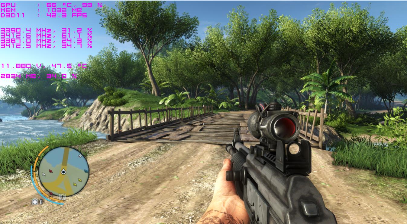

..ok es lag an fraps..sobald ich Fraps benutze stürtz der gesammte Rechner ab. Jetzt konnte ich zwar die FPs nicht sehen aber die Auslastung der Graka: Also in dem Moment wo er vom Ladebildschirm zum Spiel springt is sie kurz auf 98% (ca 3 Sek.) Wenn ich dann spiele (hatte es jetzt nur auf high nicht auf Ultra) liegt sie durchgängig zw. 50-70%
Siehste? Die Karte könnte locker nochmal 1/3 mehr FPS liefern -> also CPU Limit.

..hab grad auch mal Far Cry 3 auf Ultra getestet und die Karte is bei fast 98% Auslastung...also scheint das wohl ehr GPU orientiert zu sein.
Richtig ...^^
