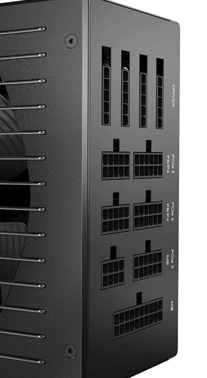

ich stehe vor einer Entscheidung und brauche Rat:
Ich habe in meinem Setup folgendes verbaut:
Ryzen 7 7800X3D
Straight Power 11 CM 850W
Nun habe ich eine 5080 erworben und ich frage mich wie ich diese am besten anschließe, über 3x pcie 8pin zu 12v Adapter der bei der GPU dabei ist oder über das Be Quiet 12VHPWR Kabel?
Bei Option 1 stellt sich mir aber die Frage, wo soll ich dann die CPU anschließen? Alle 8 Ports sind ja schon belegt.
Danke für eure Hilfe und Gruß.

Am Ende ist es Jacke wie Hose, ob du ein 12VHPWR/12V-2x6-Kabel nutzt oder halt den mitgelieferten Adapter entsprechend versorgst.
Dein Netzteil kommt mit 2x Single PCIe-8-PIN und 1x mit Y-Kabel, wo du zwei PCIe-8-PIN-Stecker dran hast. Passt doch. Ein einzelnes Kabel sieht natürlich schöner aus. Aber mehr auch nicht.

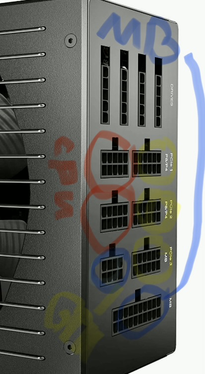

hmm? das ergibt überhaupt keinen sinn.
ich persönlich würde auch das in #4 verlinkte kabel verwenden. so oder so: graka an PCIe1 und PCIe3 anschließen.
