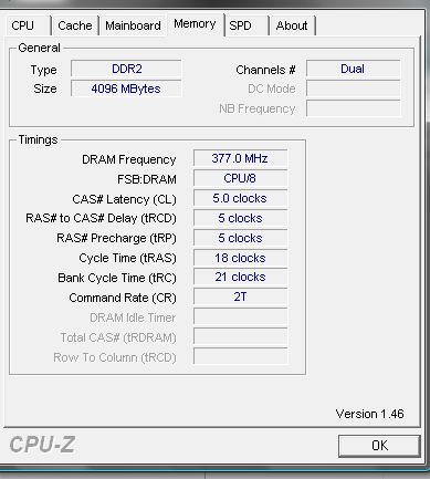

Hallo ,
ich habe in meinem Rechner 2 x 2GB von Kingston HyperX eingebaut. Dieser Speicher ist mit PC2 -6400 CL5 gekennzeichnet. Wenn ich meinen PC hochfahre bekomme ich auch angezeigt das sich im Rechner 4 GB RAM PC-800 befindet. Die Timings habe ich erstmal auf 5-5-5-18 im BIOS eingestellt.
Nun habe ich mal CPUID gestartet und siehe da ...mein Speicher wird nur als PC-5300 anerkannt. Weiß eventuell woran das liegen kann ?
Achso...ich hab Vista x64 als System. Weitere Sys-Info´s in meiner Sig !

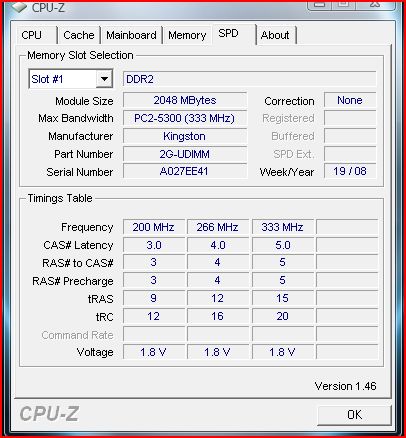

@patriot877
Wie sieht das Register Memory in CPU-Z aus. Dort werden die realen Werte angezeigt.
Und hast du die Werte manuell im Bios eingestellt. Wenn nicht, kanst du das ja versuchen.
Und sonst würd ich eher auf einen Auslesefehler von CPU-Z tippen, da beim Start ja DDR2 800 steht.
Versuchs vielleicht einmal mit einem anderen Tool auszulesen. Everest kann das glaube ich auch.

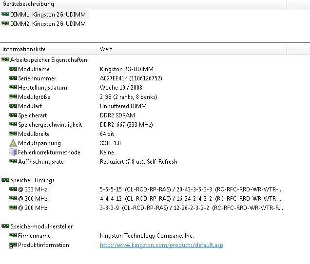

ich habe die Timings und die Speicherart (PC-800) manuell eingestellt. Beim Hochfahren wird der Speicher ja auch korrekt angezeigt. Everest zeigt mir auch an das es sich wohl um DDR2-667 handelt (siehe Foto)

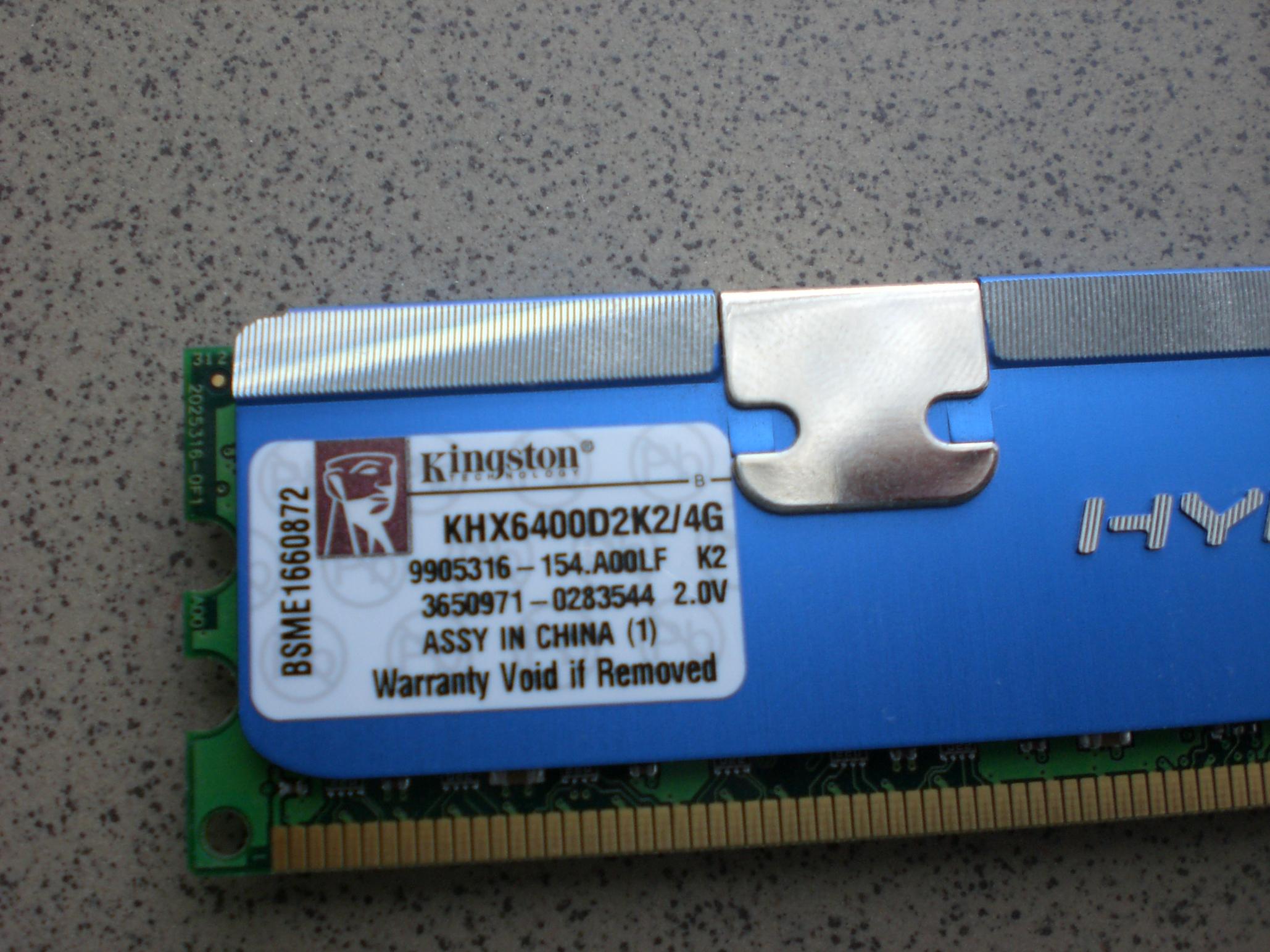

Ich hab auch mal den RAM -Riegel geknipst. Dort steht PC-6400 ! Den Spannung habe ich auch auf 1.95 gestellt. Mehr lässt komischerweise das Board nicht zu. Allerdings habe ich vorher 2x 1GB GeiL-Speicher verbaut, der mit 2.1V angegeben ist, aber ohne Probleme lief.

@patriot877
Der Speicher müsste eigentlich mit 1.8V auf DDR2 800 laufen. Ist Jedec Standard.
Aber beide Programme erkennen ihn nur als DDR2 667.
Und wie sieht das Memory Register von CPU-Z aus?
@patriot877
Ja, das hab ich gemeint. Das Register Memory eben :D.
Aber er läuft nur auf 377 MHz und für DDR2 800 sollten es 400 sein.
dh. er der Speicherteiler ist falsch.
Welchen FSB hast du?
hhmm das mit dem Speicherteiler ist ein Problem was ich schon mit meinem GeiL-Speicher hatte. Wenn ich den Multiplier änder, stimmt meine Prozessor nicht mehr. Habe damals schon alles durchprobiert, aber irgendwie hat das nie geklappt. Wenn ich das damals richtig verstanden habe kann ich das wohl mainboardseitig nicht unabhängig voneinander konfigurieren.
Meine alten 2x 1GB Riegel liefen auch nur mit 377 Mhz. Allerdings wurden mir da zumindest die PC 6400 bzw. DDR2-800 angezeigt.

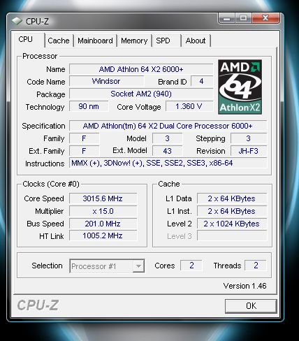

Von meiner CPU hab ich auch mal n Bild angehängt

@patriot877
Der CPU Multi und der Speichermulti sind unabhängig voneinander.
Wie die Berechnung bei Intel aussieht kast du im ersten Link nachschauen.
Beim AMD ist es zwar etwa anderes, aber ähnlich.
FSB 200 x 15 = 3000 MHz
200 x 1:2 (Speicherteiler --> Bei Asus DDR2 800)

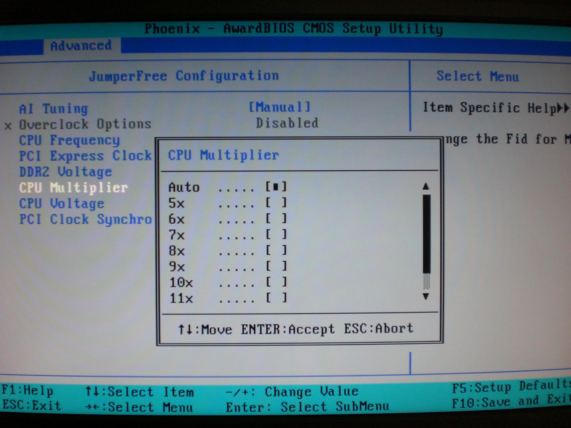

erstmal danke das du dir Zeit für mich nimmst...macht nicht jeder ! Da ich echt kaum Ahnung von meinem BIOS habe, habe ich mal n Foto gemacht, vielleicht hilft dir das weiter !

@patriot877
Kein Problem. Hab grad Mittagspause.
Die Einstellung, die du offen hast, ist der CPU Multiplikator. Den kanst du auf Auto stehen lassen.
Aber soweit ich das erkennen kann, ist auch im Hintergrund keine Einstellung zum Speicher.
Bis auf die DRam Voltage, aber die kannst du auch auf Auto lassen oder auf 1.8V fixieren.

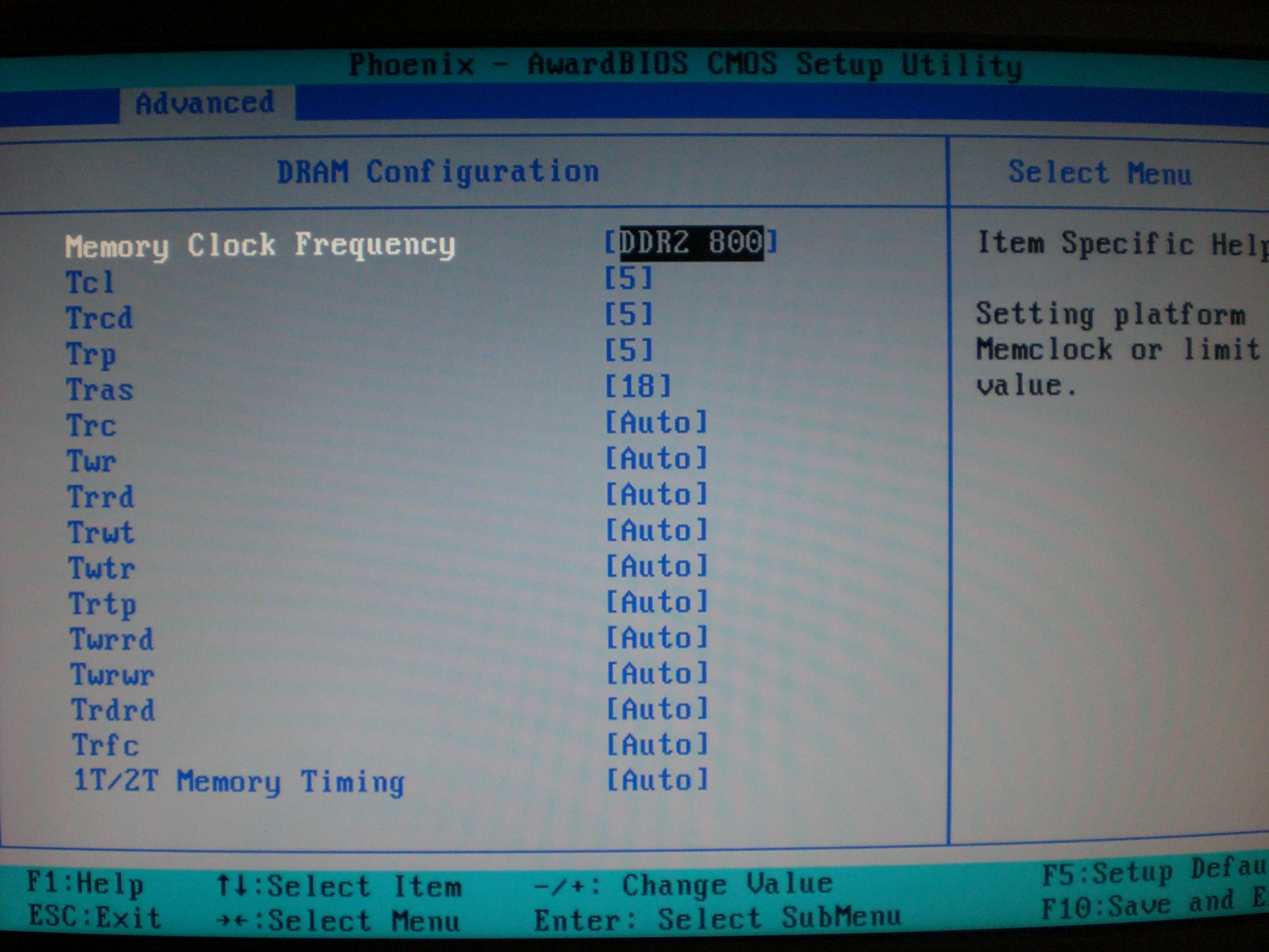

zuerst mal wegen Spechereinstellungen...anbei ein Foto.

@patriot877
dh. du hast das neueste Bios drauf, DDR2 800 eingestellt und dann läuft er nur auf 377 MHz.
Das ist ein echt unerklärliches Phenomän.
Aber Leistungsmäßig wirst du die 23 MHz nicht spüren. Und wenn du keine Abstürze oder Bluescreens hast, könntest du es ja so versuchen.
Weil dann fällt mir wirklich nichts mehr ein. Entweder das Board hat einen Fehler (was sich auch in Abstürzen oder Bluescreens zeigen würde) oder irgend etwas anders, aber ich wüsste wirklich nicht was.
