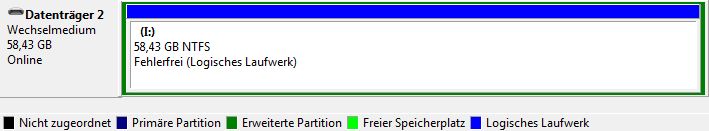

ich habe eine SanDisk Extreme USB 3.0 64 GB Stick gekauft. Allerdings wird von Windows 7 prof. (64-Bit) nur 58,4 GB Speicherplatz erkannt. Durch Recherche weiß ich inzwischen das durch die Berechnung der Einheiten auf Windows Ebene eine kleinere Speicherplatz angezeigt wird als vom Hersteller des Sticks angegeben. Ich habe nach einer Anleitung mit dem Programm Partition Wizard den Versuch unternommen die 64 GB komplett "freizugeben", also Partition des USB-Sticks gelöscht und nochmal zugeordnet, danach mit NTFS formatiert. Leider führte dies zu keiner Vergrößerung des Speicherplatzes.
Habt Ihr eine Idee wie man den Speicherplatz des Sticks doch noch irgendwie ohne Leistungseinbußen ausreizen kann?

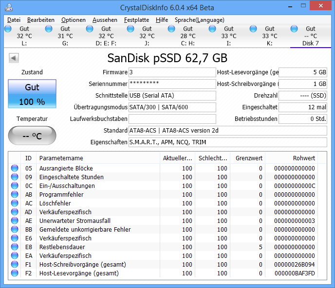

VelleX schrieb:
Nicht aber beim Sandisk Extreme. Der hat da nur 62,7GB. Fehlen also eigntlich trotzdem 1,3GB.
Also meiner hat noch die eine Partition mit der er ab Werk gekommen ist und da steht unter Eigenschaften als Kapazität: 64.016.203.264Bytes 59,6GB (was GiB sind, aber Windows weiß das halt nicht besser). Schau mal in der Datenträgerverwaltung nach ob da ein Teil unpartitioniert ist oder vielleicht wurde auch eine HPA angelegt, denn die Reserve kommt wie h00bi schon geschrieben hat aus dem Unterschied der GB Nutz- zu GiB NAND Kapazität und da haben alle Sticks und SSDs immer mindestens so viel GiB NAND- wie GB Nutzkapazität, also etwa 7% mehr.
So wie es aussieht ist nichts partitioniert. Was meinst Du mit HPA? Screenshot anbei..

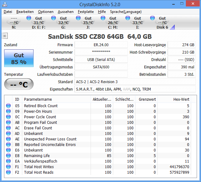

Möglich, SanDisk hat ja den Inhalt, also die NAND Bestückung des Sticks (wie auch bei der namenlosen SanDisk SSD (SDSSDP-xxxG-G25)) immer mal auf die aktuellen NANDs angepasst und es gibt zwei Ausführungen des 64GB Extreme Sticks, den SDCZ80-064G-G46 und den SDCZ80-064G-X46, letzterer hat auch geringere Transferraten. Vielleicht liegt dort der Unterschied, ich habe den G46 und der erscheint als U100 mit der FW KM.10.00 bei CrystalDiskInfo und dort mit 64.0GB. McQuin schau mal welchen Du hast.

Das erste ist mein neuer, das andere mein alter.
bei mir ist es die G46
