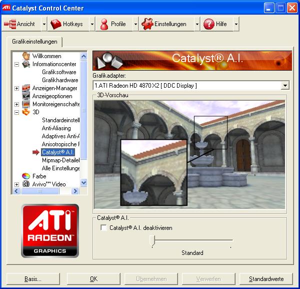

Du kannst kein crossfire aktiviren , du hast eine dual gpu karte , catalyst AI auf standart dan laufen beide GPUs.
und der cat 9,2 lauft meiner meinung besser auf dual gpu karten .

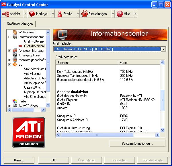

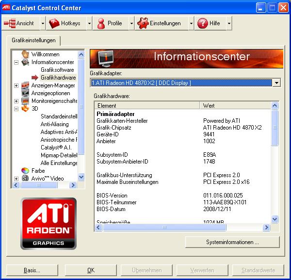

Danke für die schnelle Antwort, ich hatte mir schon Sorgen gemacht, weil im CCC in der Grafikhardware das zweite Anzeigegerät als "deaktiviert" angezeigt wird.

also als "deaktiviert" dürfte da glaube ich nichts erscheinen.
ist unter 3D die option A.I. aktiviert?
die muss unbedingt an sein und wie gesagt auf standart (wobei mich interessieren würde wofür die zweite ai option ist)

unter A.I. ist das Häkchen bei aktiviert gesetzt, allerdings habe ich den Regler auf "erweitert" geschoben.

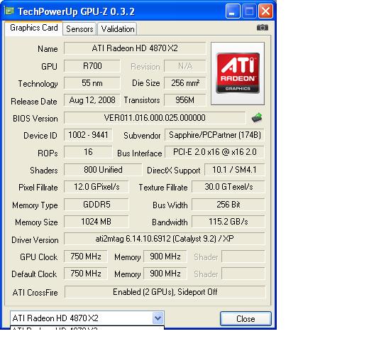

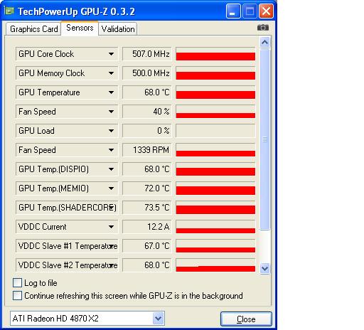

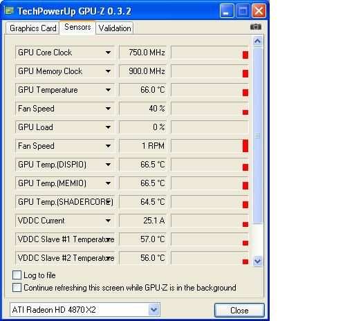

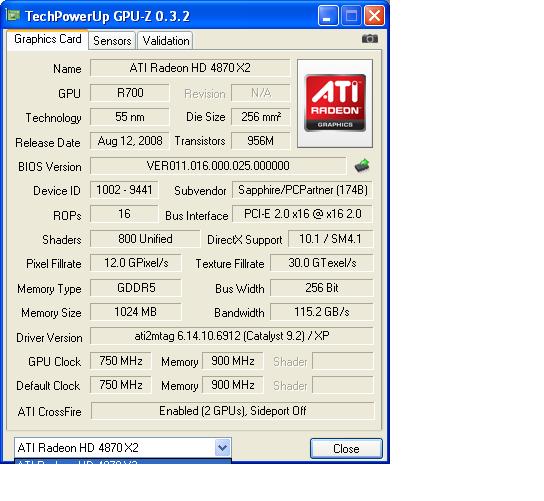

GPU-Z kannst du sehen ob beide GPUs arbeiten .

So zu den Fragen von gestern:
"Adapter deaktiviert" siehe Screenshot "CCC". Ist das so i.O?
so und nu noch 2 von GPU Z

also wenn du unten zwei mal deine graka findest und eins darüber "enabled" steht, läuft alles bestens ;)
gruß kevin
