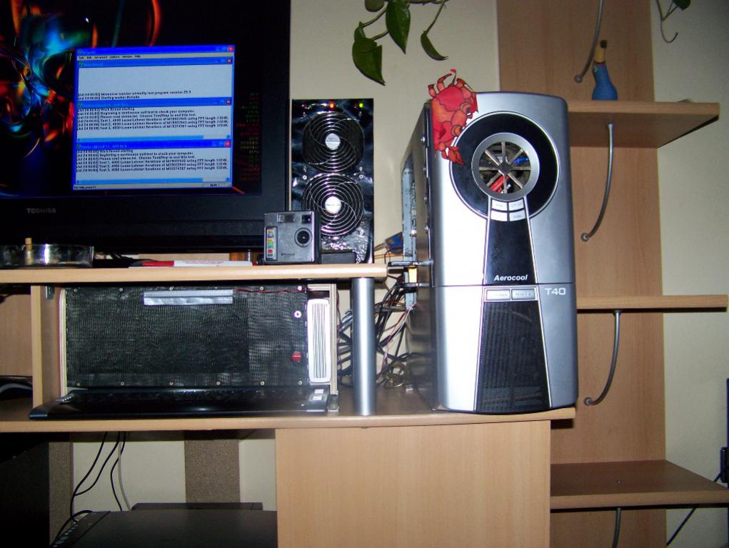

Naja,neben dem TV,fürn 240er Radi,hatte mich rund 10-15EU gekostet.
Mann kann natürlich auch wie unten zu sehen ist ein Fliegengitter davor spannen.
