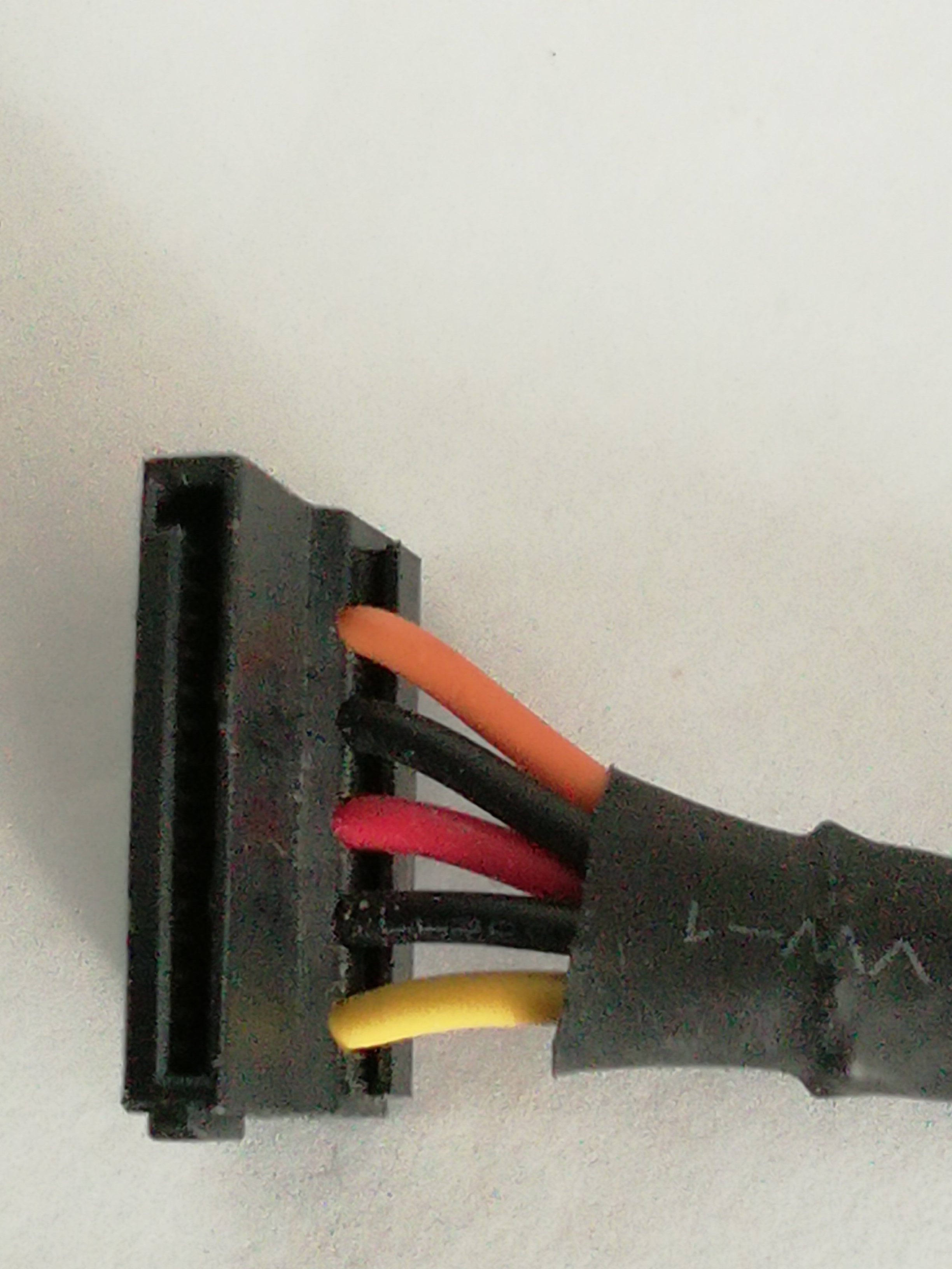

Die Messungen wurden direkt an HD Steckern ausgeführt
Nach meiner Recherche sollte 2x 5V [rot u. gelb] 1x 3,3 V [ orange] Grund [ Schwarz] vorhanden sein. Frage : dauerhaft?
Gruß Günther
Ein Bild hilft oft.
OK. Dann fehlen die 12 V [ auf gelb]
Achja stimmt, das gab es ja auch mal. Das Netzteil müsste dann aber schon ziemlich alt sein. Vor 2010 oder knapp danach? Kann das sein? Hab ich schon ewig nicht mehr gesehen, glaub ich.
Für deine SSD wird es sowieso nicht gebraucht. Die braucht allerdings auch die 12V nicht, da die normalerweise alle mit 5V betrieben werden.
Es handelt sich doch um eine normale 2,5" SSD?
Nenn mal bitte die genaue Modellbezeichnung von SSD und Netzteil
Das Netzteil ist von Februar 2010.
Ist das OK. dass das gelbe Kabel
stromlos bleibt? Wenn ja, weshalb verweigert der PC zu arbeiten?
Gruß Günther

Ich weiß ja nicht wie du da die 12V bzw die anderen misst, aber es sollten an der SSD definitiv keine 12V anliegen. Die hat dafür quasi auch keinen "Anschlusspunkt". Es liegt also "blind" auf ohne Kontakt zu haben.
Du könntest mal einen andere SATA Anschluss von einem anderen Kabelstrang nehmen.
Es kann natürlich sein, dass das Netzteil einen Defekt hat oder eben auch, dass die SSD hops gegangen ist.
Ich weiß auch nicht wie du erkennen willst, ob eine SSD eingeschaltet ist oder nicht.
Bzw was veranlasst dich GANZ KONKRET dazu zu denken, dass die SSD nicht laufen würde?
