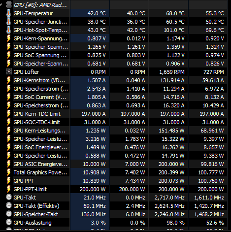

nutze aktuell eine 6750XT Red Devil.
Die Karte steht per Schalter auf dem Silent Bios.
Laut HW Info zieht Sie maximal 200W
Das wäre extrem wenig oder?
Kann das sein dass dieses Silent auf 200W begrenzt ist?

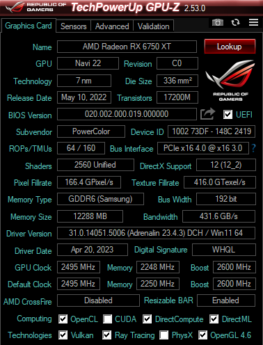

Habe die Karte gebraucht gekauft.
Nicht das jemand am Bios gespielt hat.

Laut Geizhals sollte die Karte 250W da durch schmieren...
Der Takt sieht mit 2717Mhz auch nicht schlecht aus.

je nach Game zwischen 2700 und 2750 MHZ
Auf dem Screenshot waren es 2717 und konstant um die 2710 in COD MW 2
Vllt wird der Verbrauch auch fehlerhaft ausgelesen.

PPT 200 würde ja schon nicht passen

Karte läuft wie Sie soll.
War nur verwundert dass die PPT mit 200W max angegeben wird in HW Info.
Dachte die zieht min die 250W auch im Silent.
Im anderen Bios war ich noch garnicht.
Teste ich nachher mal aus.
Nimm das More Power Tool und lies das mit GPUZ kopierte Bios aus, dann kennst du alle Parameter die eingestellt sind.
