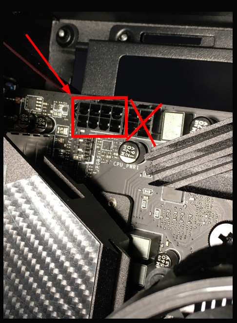

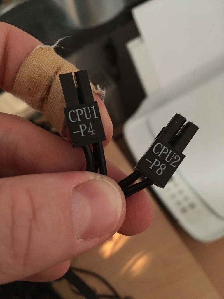

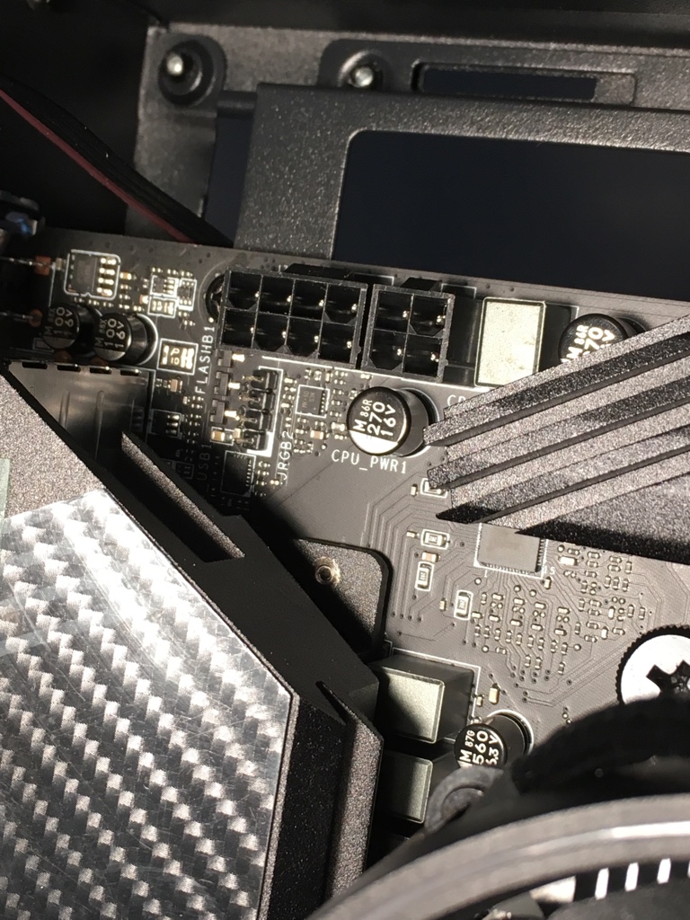

1) Bin leider total unsicher, was die Stromzufuhr für die CPU betrifft. Im Netzteil sind zwei 4Pin Stecker, im Bild zu sehen. Muss ich die jetzt am CPU1 8 Pin Stecker vom Mainboard anschließen oder wie mache ich das ? Bisher hat nichts funktioniert. LEDs vorne am PC haben geleuchtet und USB Stick wurde erkannt, aber der Computer hat sich nicht gestartet.

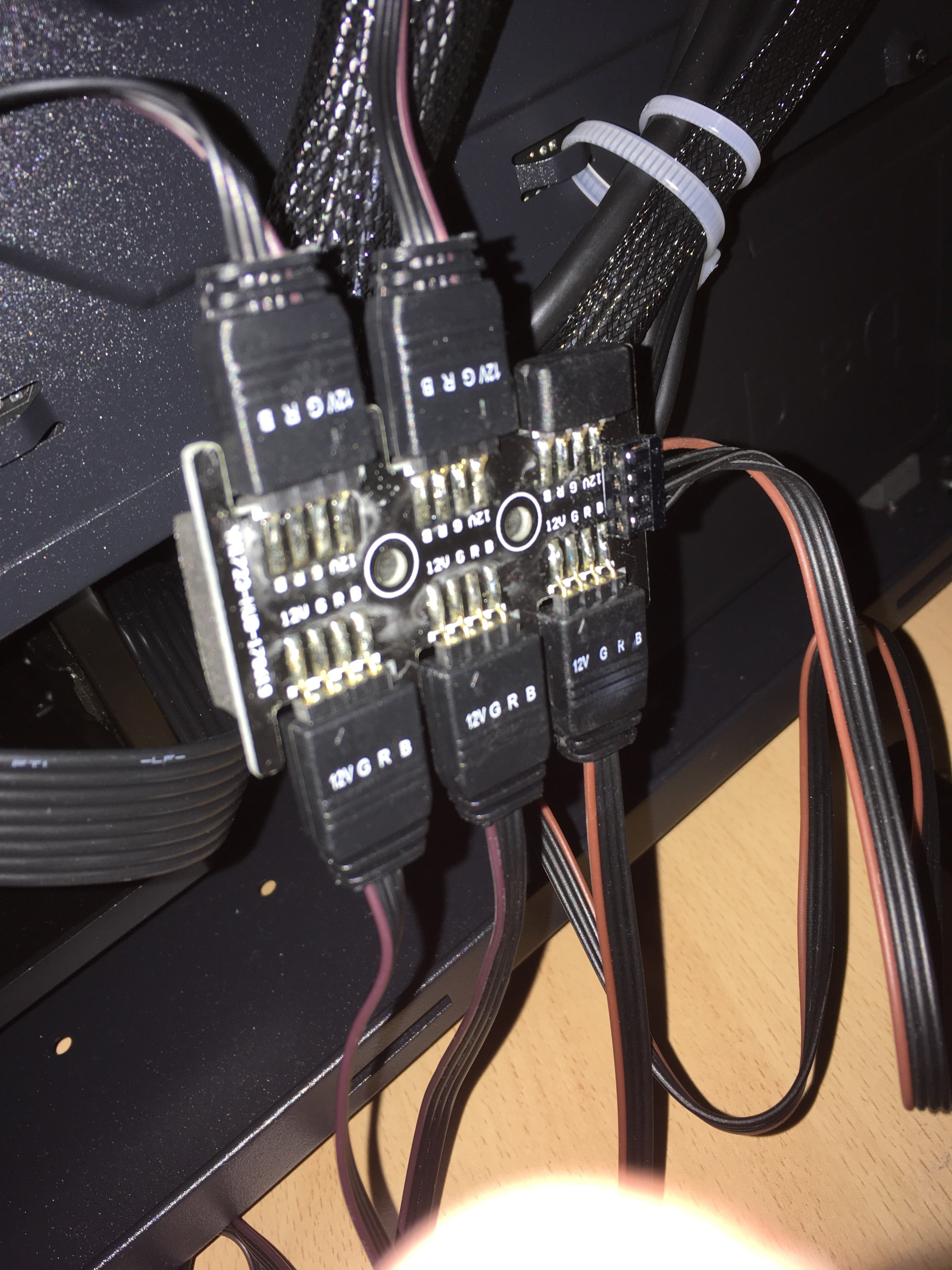

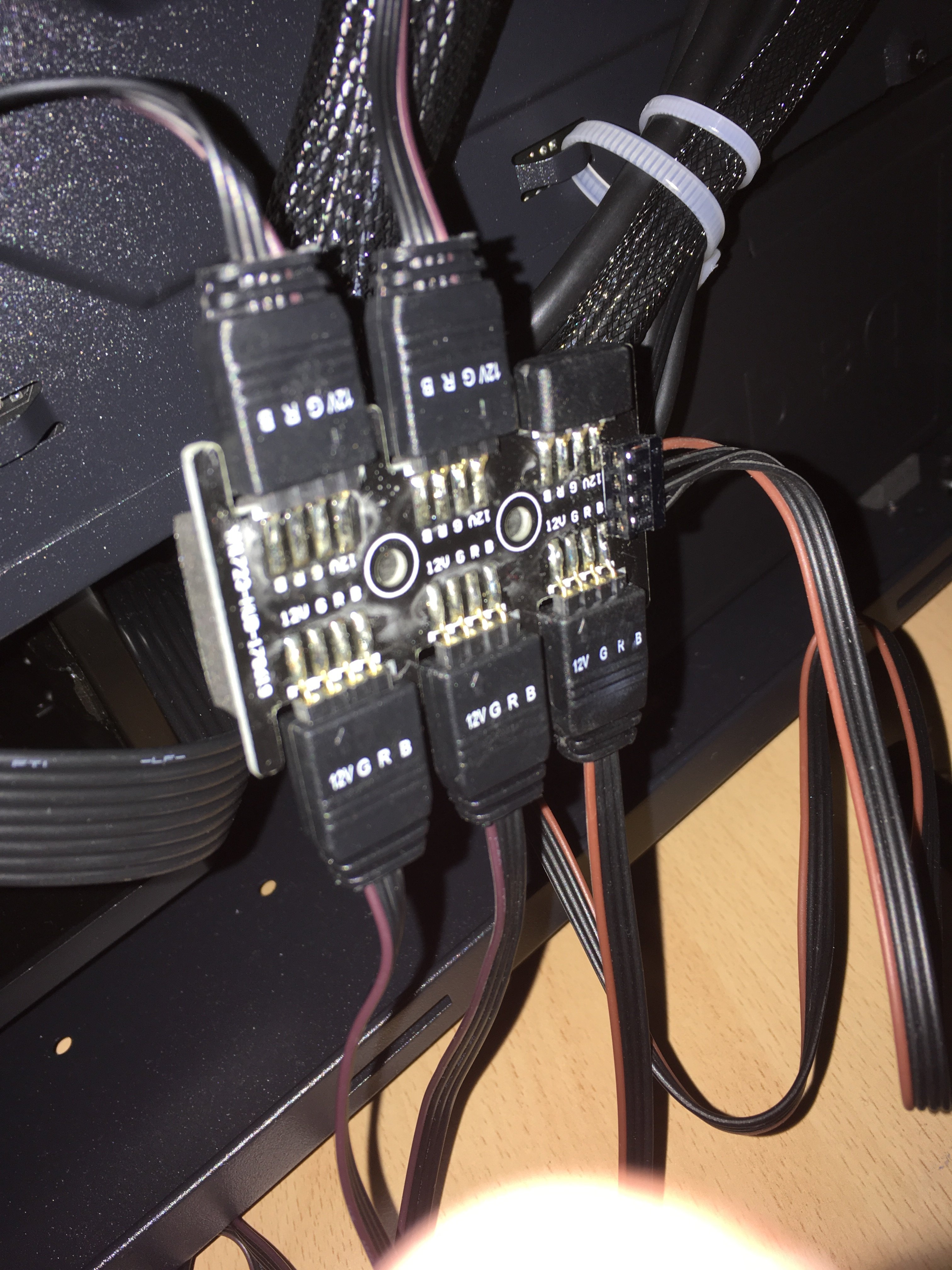

2) RGB Lüfter:
Auch hier war ich mir nicht sicher was ich alles anschließen muss. Habe bisher das angeschlossen:
Anhang anzeigen 732706 reicht das auch zum Drehen der Lüfter oder ist das lediglich für die Farbsteuerung da?

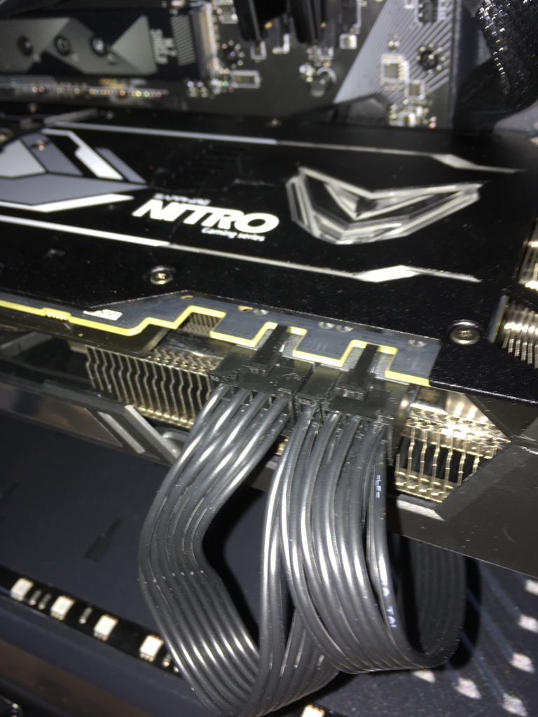

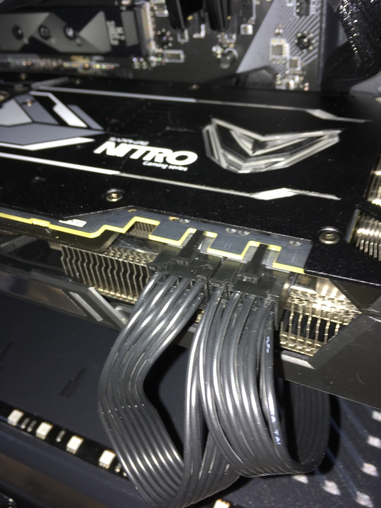

3) Die Grafikkarte hab ich jetzt mit den beiden Steckern vom Netzteil angeschlossen. Stimmt das ?

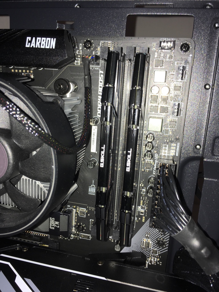

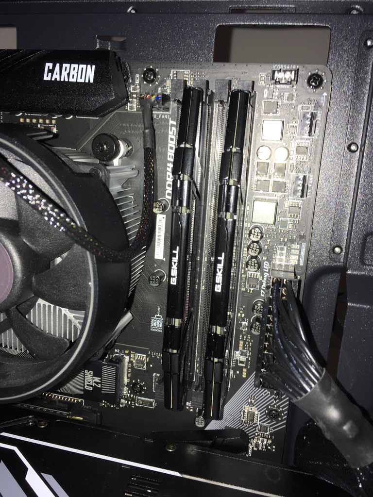

4) RAM steckt so:

1, ja, da müsstest du eigentlich die beiden 4pol nebeneinander in den 8pol stecken. Dürfte auch im Handbuch stehen :)
2, das sind nur die Anschlüsse für die Beleuchtung, du hast nochmal einen weiteren Stecker an jedem Lüfter, der muss irgendwo aufs Board
3, Sieht gut aus
4, Joah passt auch

Die 2 4pin Stecker für CPU müssen natürlich rein
Kann es sein das die Abstandhalter unter dem Mainboard vergessen wurden?

1) Steck die CPU1 und CPU2 Stecker in die Linke Hälfte des Mainboardanschlusses
2) Sieht soweit gut aus. Die Stecker die du angeschlossen hast sind die RGB Header anschlüsse.
jeder lüfter müsste jetzt noch einzeln an das Mainboad an die FAN1 bis ka wie viele das ding hat ran. siehe Handbuch von dem MB
3) Richtig so!
4) dein handbuch ist dein Freund. Dort steht das nochmal geanu. normal wird es da auch Empfohlen wie man es gut kombiniert bei 2 RAM sticks so wie bei dir

Was die Lüfter angeht, ist das wohl eher die steuerung der LEDs. Die Stecker für die Lüfter sehen anders aus. Die Anschlüsse dafür findest Du auf dem Board. Die zu finden dafür sollte die Anleitung ausreichen.
Grafik ist ok so und zum Board/ CPU Poweranschlüsse gibt es schon Infos.
Stimmt. Sieht auf dem Foto wirklich aus, als wären keine Abstandshalter verbaut. Das wäre nicht so gut
