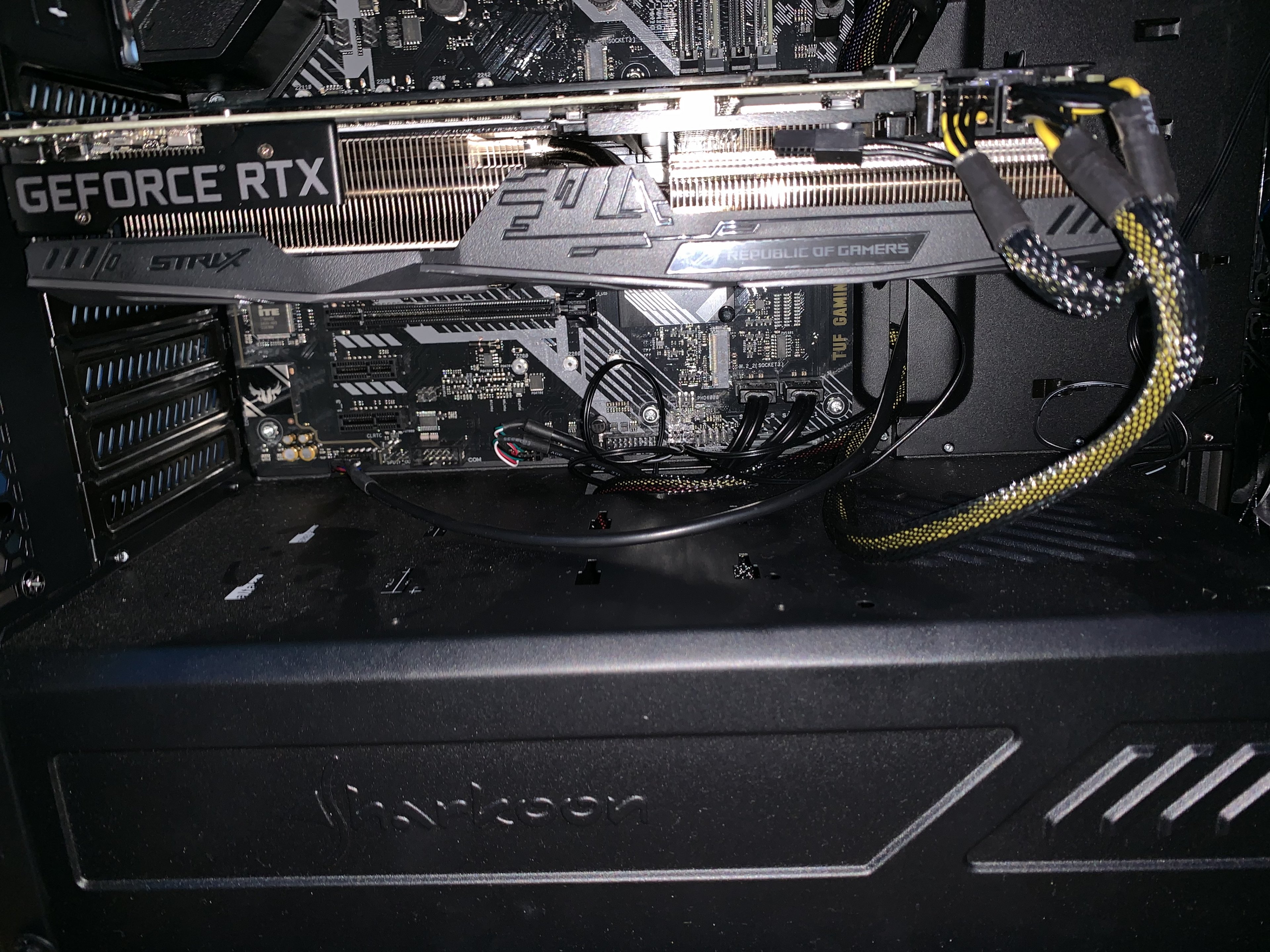

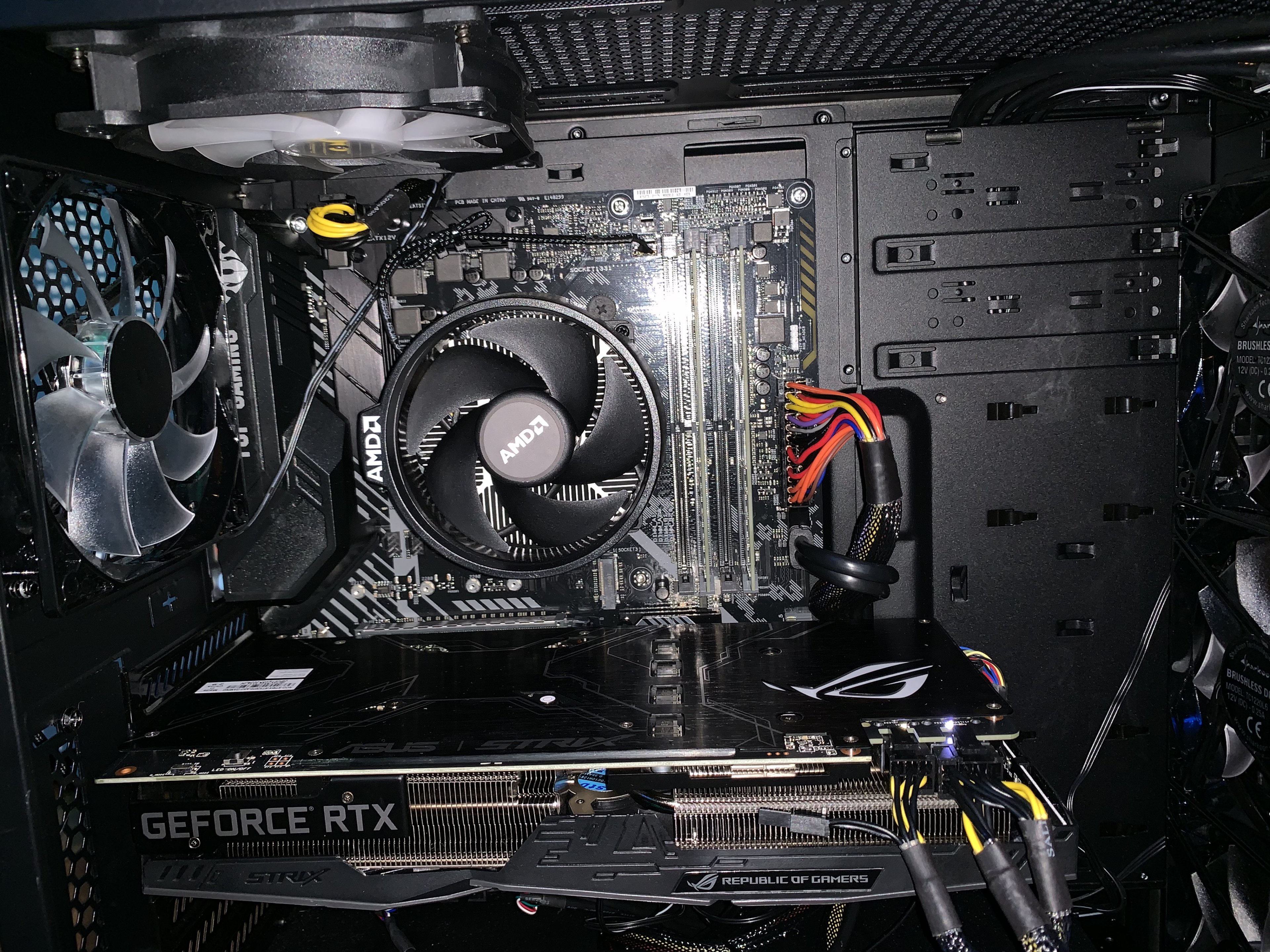

Dann mach doch am besten gleich mal eine Reihe Bilder von deinem PC Innenleben worauf man erkennt was du wo und wie eingebaut und verkabelt hast. ;)
weil mit den Infos so wie sie sind ist die Antwort sonst: "da wirst du wohl irgendwo was falsch eingebaut oder angeschlossen haben" ;)

Hier
Rx 570 ist die alte und das Netzwerk

Ist jetzt richtig drinen

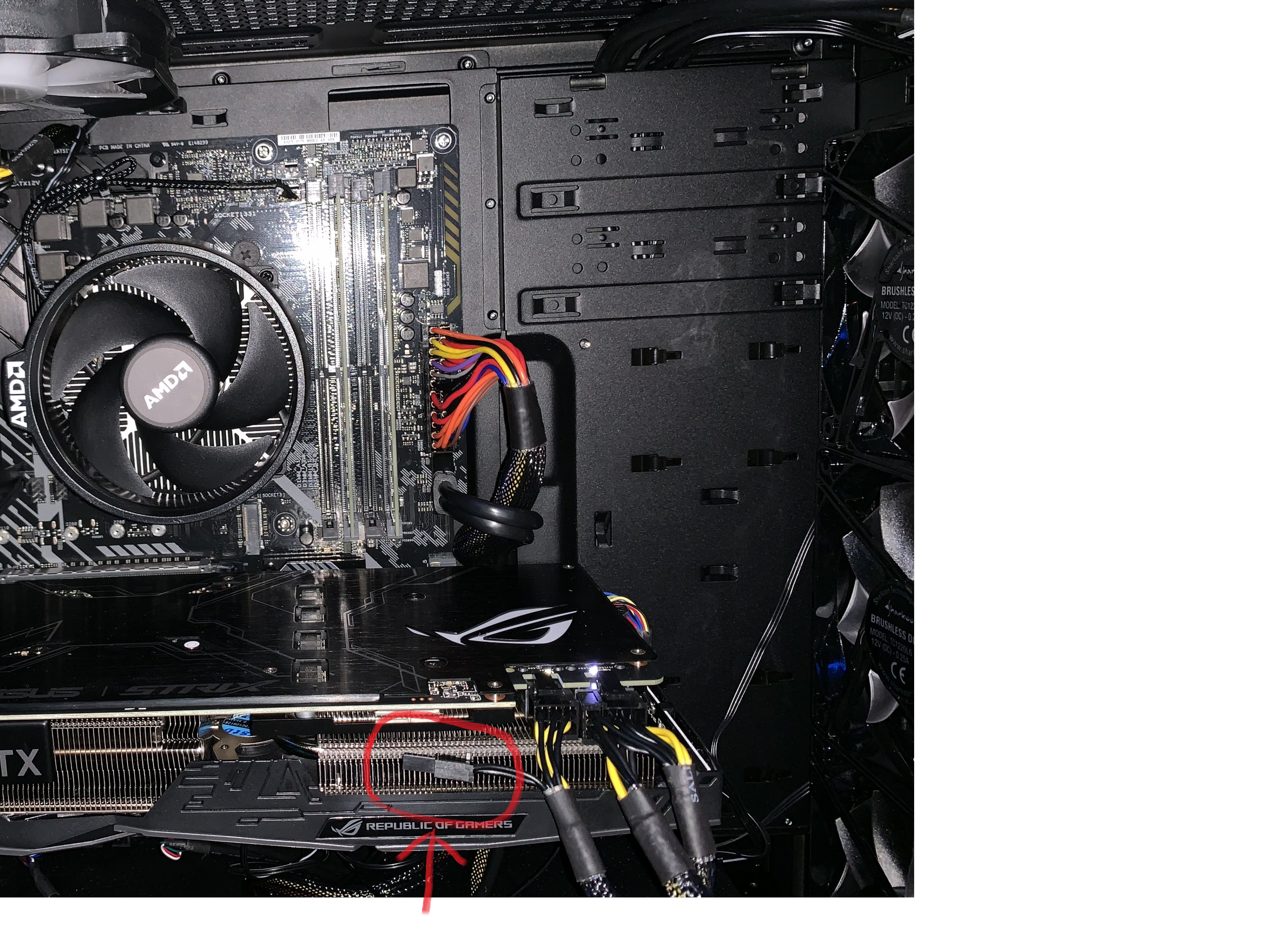

hängt der 2 vom 2+6 pin in der Grafikkarte?

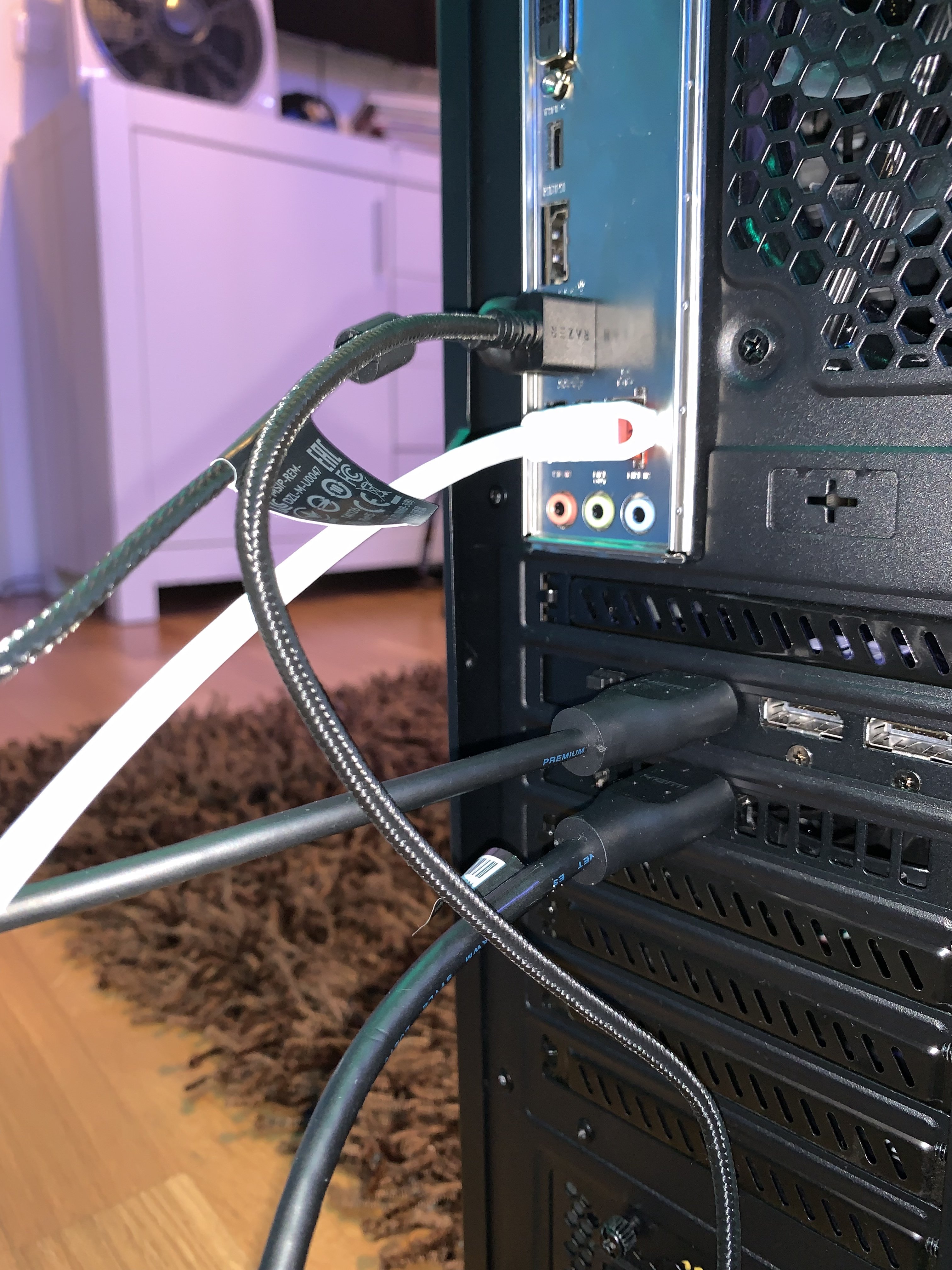

Ist alles richtig soweit hast du 2 Monitore angeschlossen ? Falls ja mal mit ein am DisplayPort probieren.
also ich mein das hier (rot eingekreist) sieht irgendwie komisch aus, vllt täuscht es auch auf dem Bild!
Surfwurm schrieb:
Die Grafikkarte hat ein 8 Pin und ein 6 Pin anschluss.
ja is schon klar, sieht halt so aus als wenn das Kabel (2er) im Kühlkörper irgendwie hängt!
hast du einen oder zwei Monitore an der Karte hängen?

erstmal mit 1 probieren und am DP 1 anstecken
