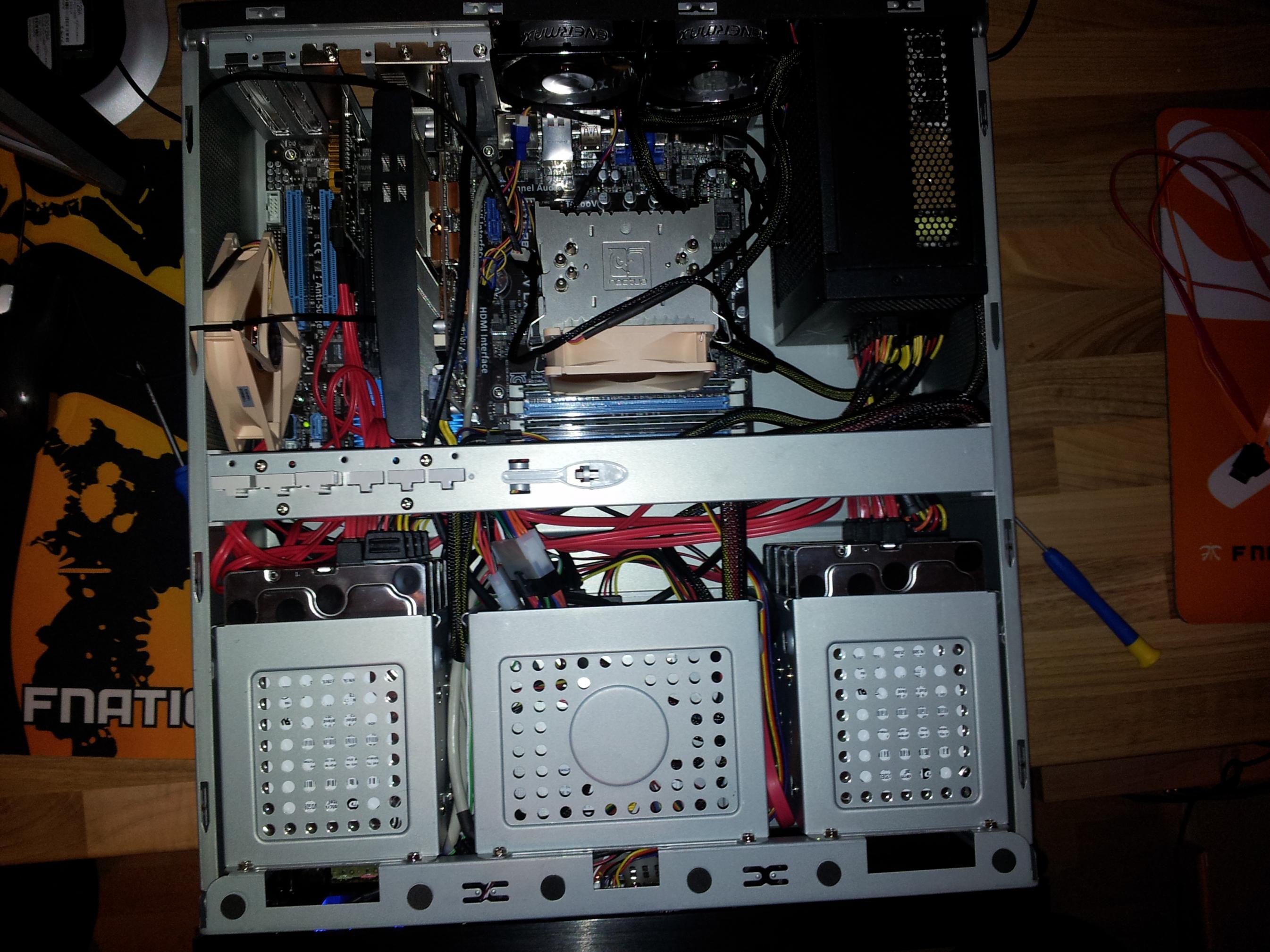

Mein derzeitiges Gehäuse ist ein Inter Tech 2008 T welches leider nur 2x 80mm Lüfter am Heck hat. Leider werden die Festplatten welche in der Front sitzen sehr warm und genau das möchte ich ändern.

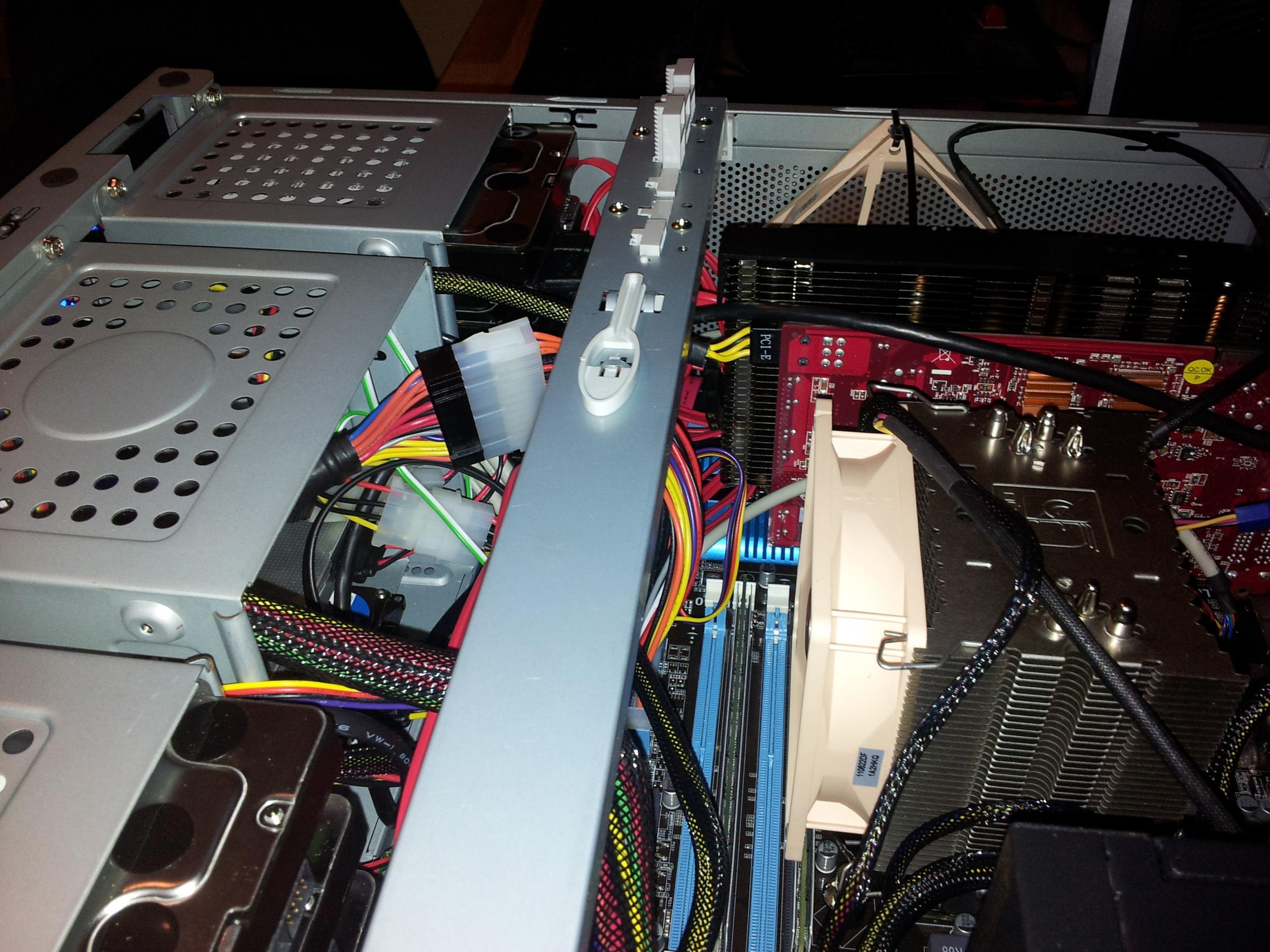

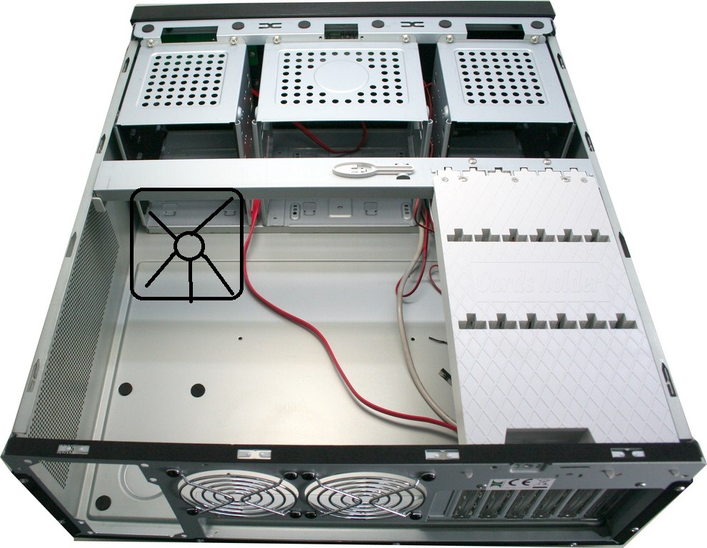

Da vor den Festplatten kein Platz für einen Lüfter ist bleibt mir nur die Möglichkeit die Lüfter mit Kabelbindern an der Mittelstrebe (sie Bild) anzubringen um die Festplatten zu kühlen.
Da Vorne keine Öffnungen sind stell ich mir derzeit die Frage macht es mehr Sinn die Luft hinten reinzusaugen um sie auf die Festplatten zu lenken, was ich für gefährlich halte weil die Luft vorne nirgends aus dem Gehäuse kann oder ist es sinnvoller die Luft rauszusaugen, nur woher kommt die Luft wenn vorne nichts ist zum "ansaugen"?
Also was denkt Ihr ist nun sinnvoller? Oder habt Ihr ggf. einen anderen Vorschlag
So sieht das Gehäuse etwa von drinnen aus nur ist es mittlerweile aufgeräumt und die Lüfter vom Kühler sind weg. 2011-11-01 18.46.11.jpg
Das wäre mein Vorschlag für die Lüfter für die HDDs
Und habt ihr diesbezüglich ggf. einen Vorschlag für gute Lüfter

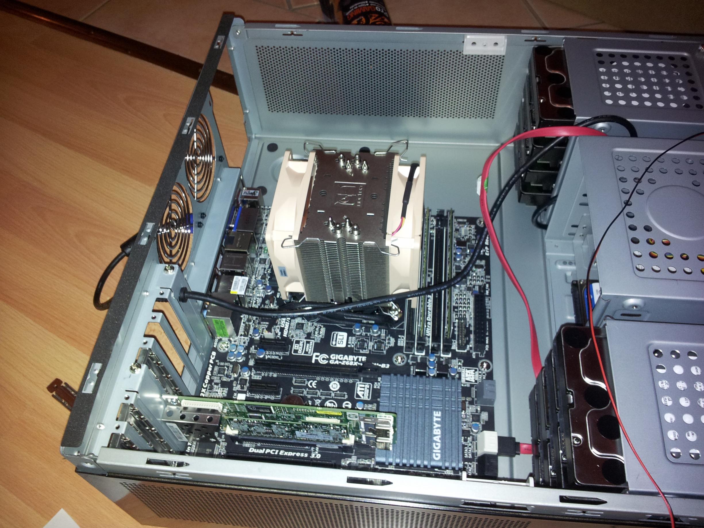

So hier noch ein paar Bilder:
Ich würde je einen Lüfter auf die Platten blasen lassen. Zieltemperatur sollte ca 35-40°C sein, nicht drunter. Ich finde auch die befestigung mit Kabelbindern nicht schlecht. Wenn die optik nicht interessiert erfüllt es seinen Zweck..

Ohne jetzt zu wissen wie es hinter der Frontblende aussieht, würde ich versuchen jeweils einen Lüfter vor den Festplattenkäfigen zu platzieren. Ganz offensichtlich staut sich da die Hitze.
Dann könnte man den einen, einblasenden Lüfter unten gegen zwei, raussaugende tauschen um irgendwie die Hitze aus dem Gehäuse zu bekommen. Die zwei 80er werden ja keine sonderlich hohe Förderleistung haben.

@deralex89: Nein leider ist vor den Platten kein Platz dafür da dort die ganzen Bauteile für die Steuerung in der Front sind bzw. die Kabel für das Display. Das hatte ich schon ausprobiert und leider ist immer was im Weg sonst hätte ich es schon gemacht!
Neben der NAS Empfehlung würde ich sofern es jetzt ne reine Lüfterlösung werden soll folgendes Empfehlen.
Falls möglich die HDDs in deren Käfigen etwas nach vorne justieren und zwischen Frontpanel und HDD's einen 92mm Lüfter im HDD Käfig oder einen 120mm vor dem HDD's Käfig verbauen... so ausgerichtet das die Lüfter von der Gehäusefront ins Gehäuse pusten.
Andersrum gerichtete Lüfter würden für einen Hitzestau im Frontbereich sorgen und einen Hitzetod der HDD's provozieren.
Aufgrund das Platzmangels zwischen den HDD-Käfigen und dem Frontpanel empfehle ich dir die Scythe Slipstream empfehlen, da diese nur 12mm "dick" sind... hier das 800Rpm Modell (http://geizhals.de/439552)

Mhh das mit den Slipstream könnte eventuell klappen.
Den Käfig kann man nicht weiter nach hinten setzten da dieser mit Schrauben bzw. mit Führungsschienen verschraubt/fixiert ist.
