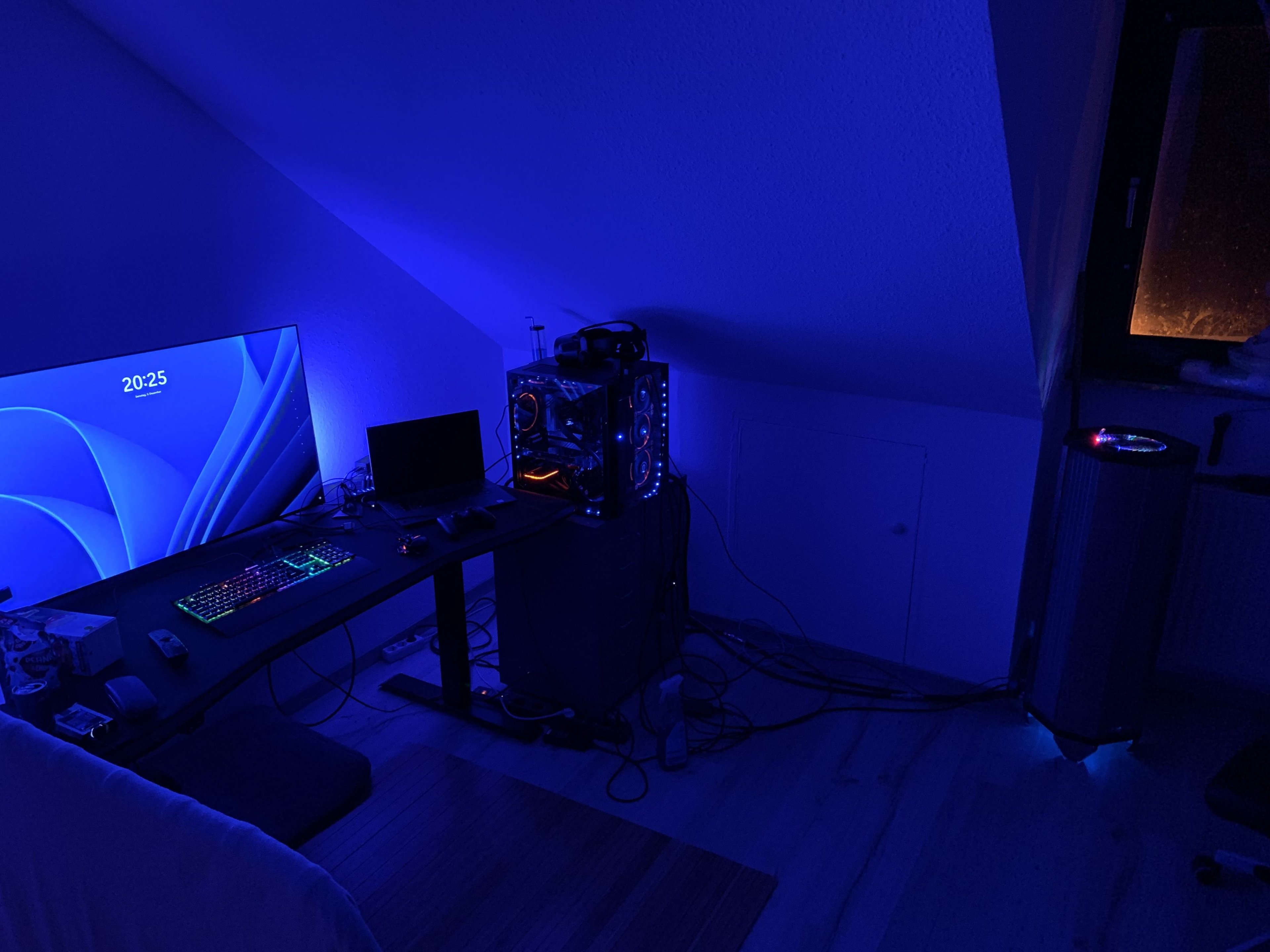

Ich betreibe den Gigant 3360 zur Zeit mit nur einer D5.
Der größte Widerstand in der letzten Zeit war wohl die Tatsache, dass ich mich an meinen 8-6er Pur geklammert habe, weil der sich so schön einfach verlegen lässt.
Jetzt ist es 13er, und damit hab ich gleich auf eine 2. Geräuschquelle verzichtet.
Als Größen-Vergleich was das für ein Monster ist. Die D5 hängt bei mir hinterm Rechner, man sieht den AGB, damit ich im Blick habe (und/oder hören) wenn man wieder Zeit ist nachzukippen.
Ich hab keinen Durchfluss-Sensor im Loop (keinen Bock auf noch mehr Strippen), kann also nicht sagen wie viel da nun durchgeht. Aber es ist genug um das ganze Kühl zu halten (13900k + 4090).
Reaktionen: Mark█

HisN schrieb:
WoW.... was für ein Monster.
Wieviel Schlauchlänge ist da ein Weg bei dir?
Bei mir müsste ich auch einiges überbrücken da ich den wohl nicht direkt neben meinen PC stellen könnte.
