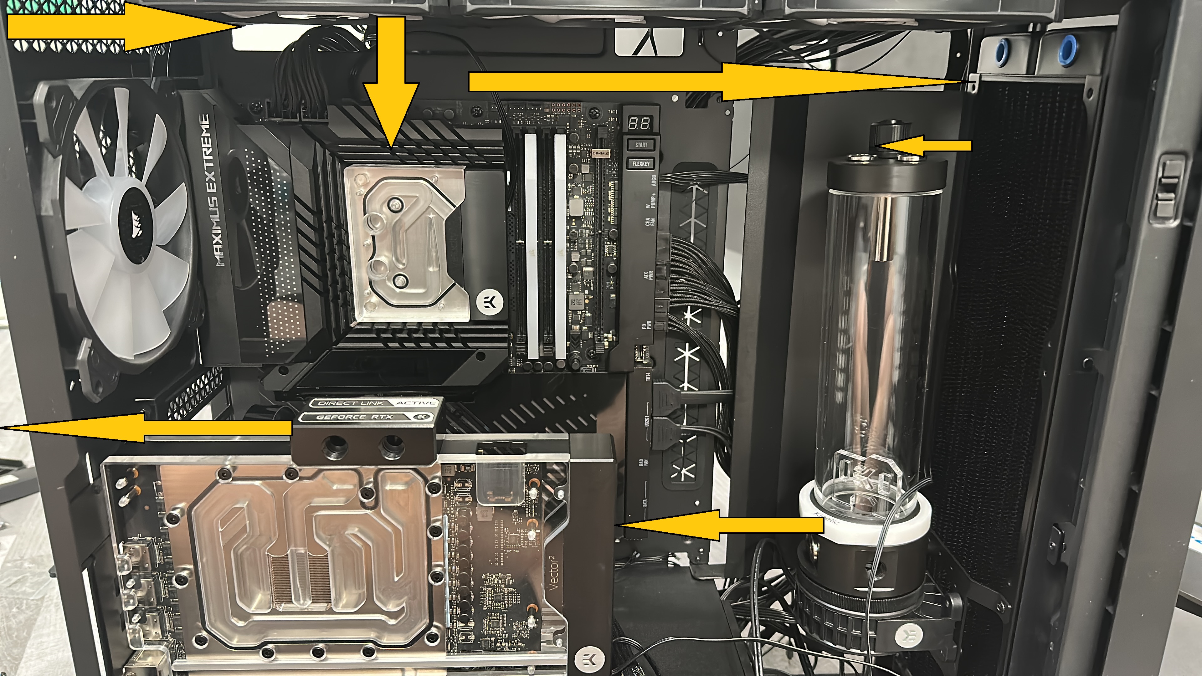

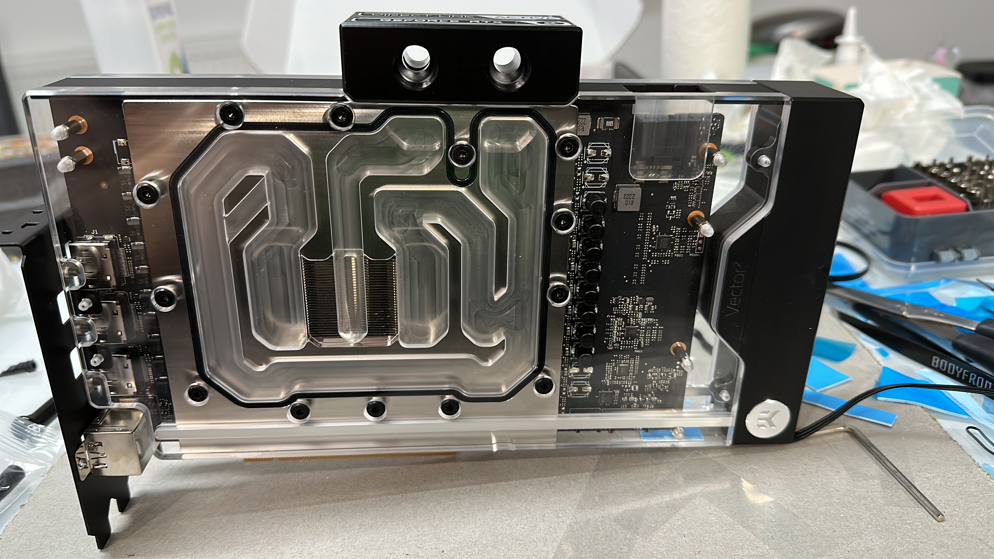

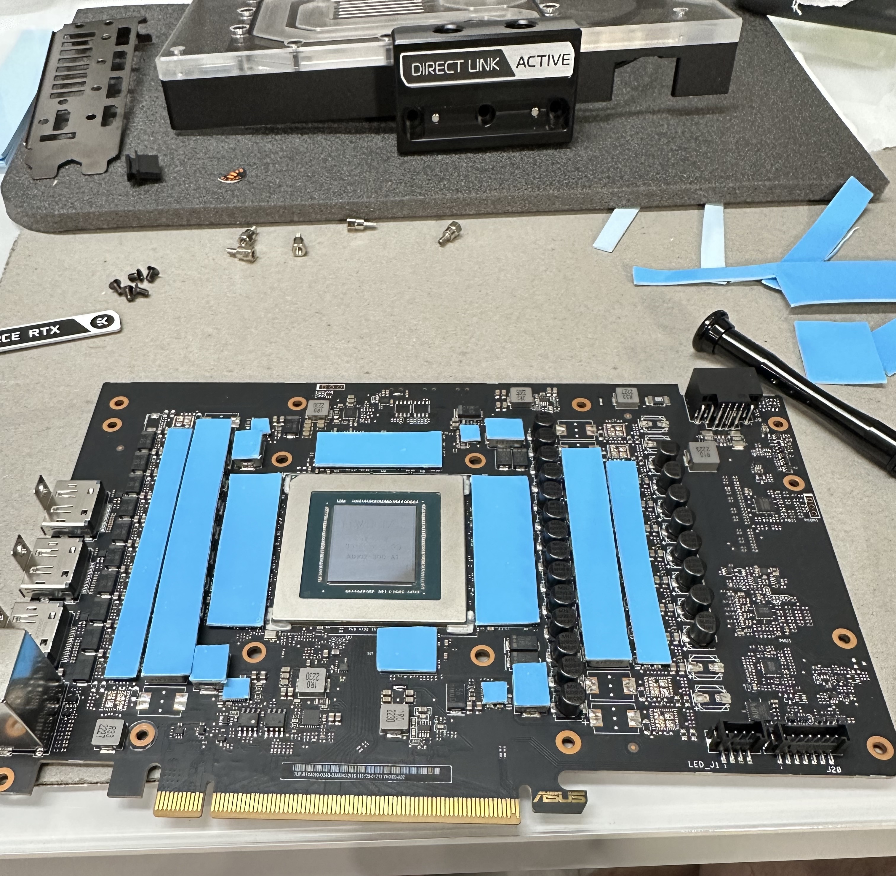

Umbau der GPU lief ohne Probleme (falls die Karte noch funktioniert :D )
und CPU war kein Thema
Es gab leider nur an anderer Stelle kleine "Probleme":
  • Die Backplate vom GPU-Kühler ist zu dick und stößt gegen das Display vom MoBo...... und passt so nicht mehr auf den PCI-Slot -> GPU wird jetzt vertikal eingebaut
  • Für die Pumpe/AGB-Kombo benötige ich jetzt noch ein Mount-Kit um die ganze Sache an den Frontradiator zu schrauben
Also wurde jetzt noch ein Riserkabel/Vertical-Mount und ein EK-Waterblock-Mount für 140mm Lüfter bestellt.
Mehr als den Top-/Frontradiator zu installieren ist nicht mehr drin.
Darum hoffe ich, dass morgen oder übermorgen schon mal ein Teil von meinen Bestellungen ankommen damit ich weiterbauen kann.

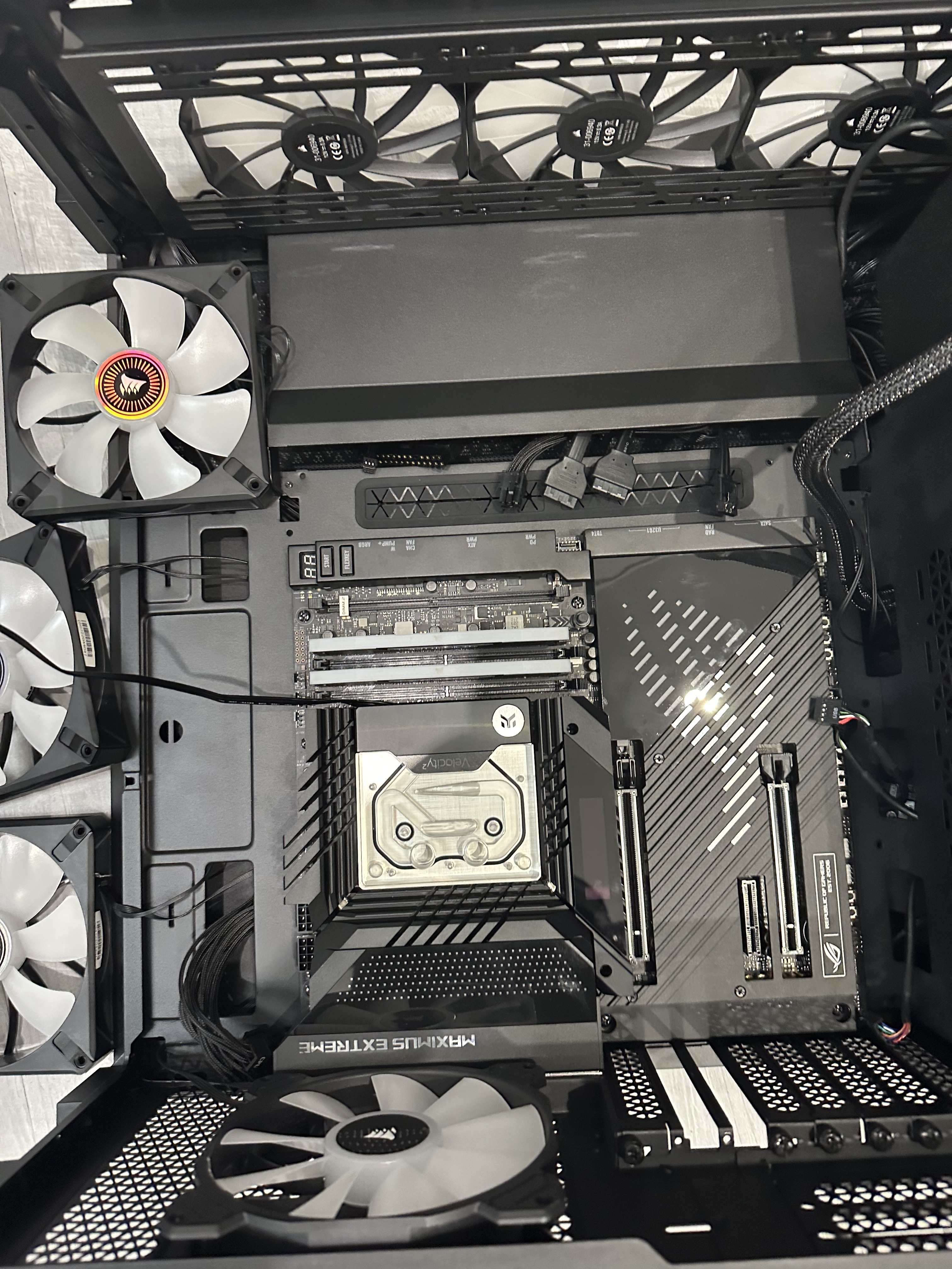

Der Rohbau steht
Hatte schon Panik dass die Pumpenkombo nicht passt.
Reihnefolge des Durchflusses ist egal oder?
Dann wäre meine Wahl:
Pumpe -> GPU -> aus dem Gehäuse zum Gigant -> wieder rein und Top-Radi-> CPU -> Front-Radi -> AGB
Dann mach ich mich mal ans Schlauch verlegen.
