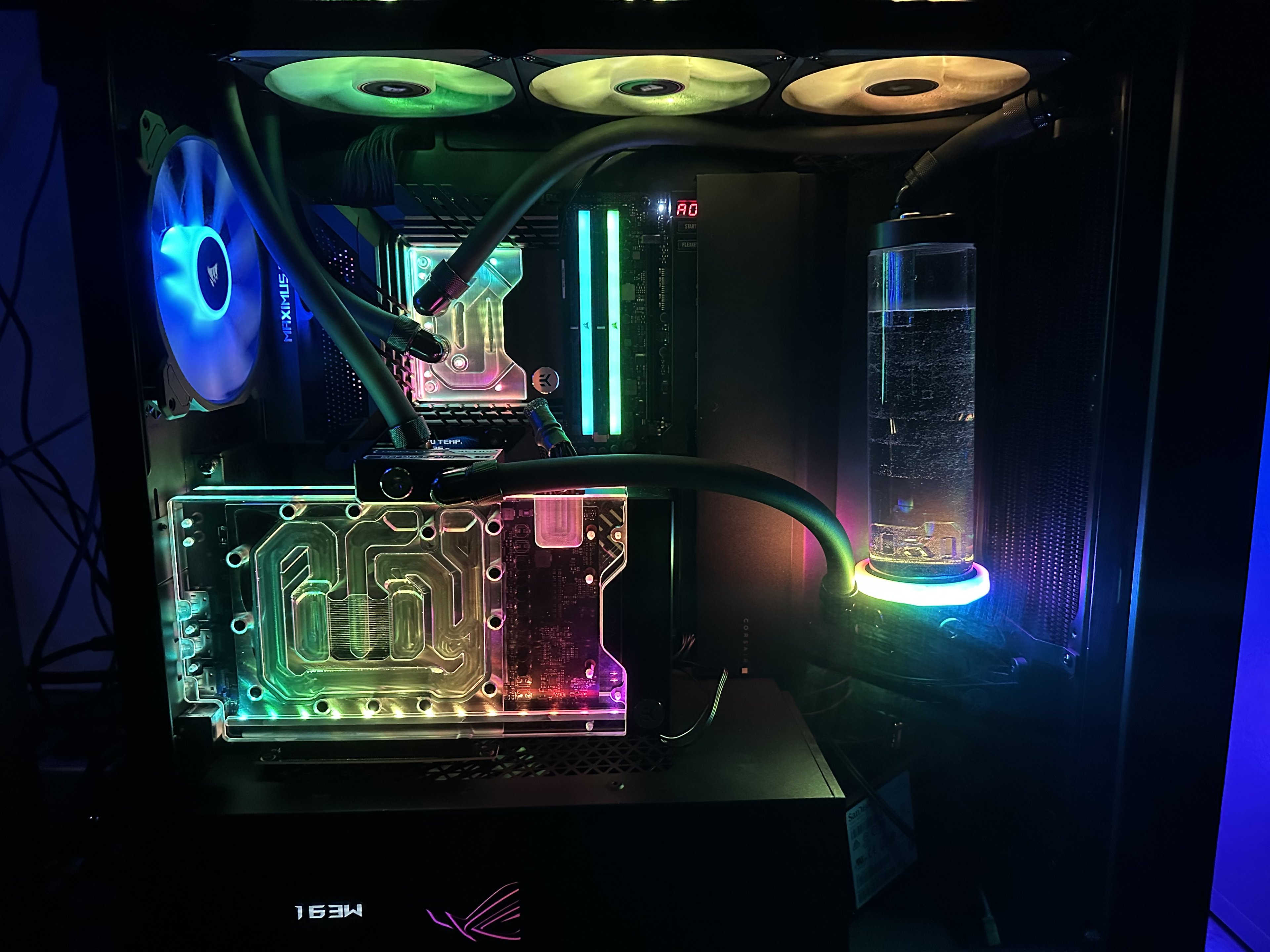

So,
hab alles angeschlosse und Gott sei Dank, die GPU läuft noch :D
Wenn der Radiator nächste Woche kommt, muss ich mir noch mal Gedanken um die Schläuche machen und schauen wo ich den High Flow Next anbringe.

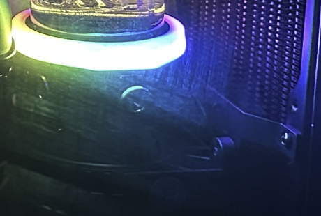

Die Slotdurchführung kommt hinten an die Horizontalen PCI-Slots und dann wollte ich einen Schnellverschluss hier anbringen:
und da dann bei Bedarf den Ablasshahn anklemmen.
Muss mir dann nur noch was für den High Flow überlegen.

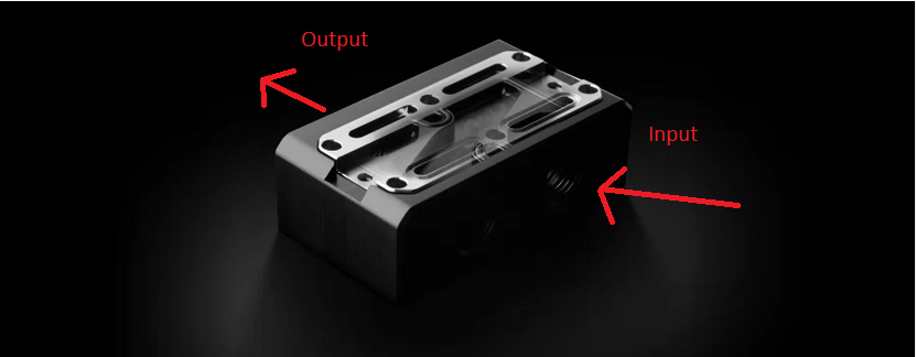

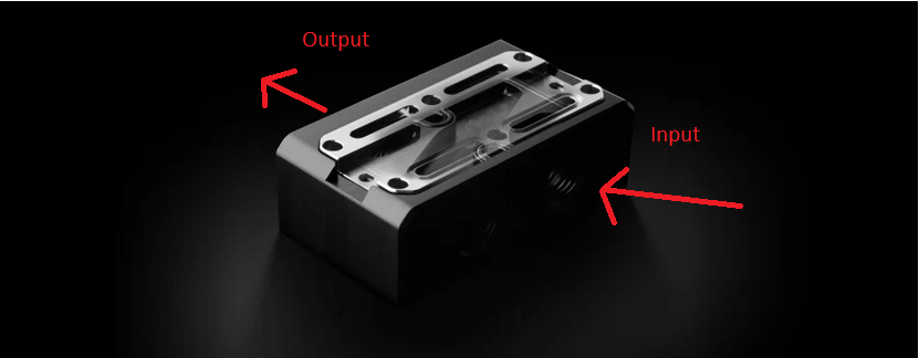

BTW hast du glaube ich Ein-/Ausgang bei der Graka vertauscht.
Laut Videos und Anleitung, sollte es bei dem Modell egal sein wo In/Out angeschlossen werden.
Wenn ich das richtig verstanden habe.

Ok ... allerdings wenn ich mir das Layout so anschaue würde es mMn schon Sinn machen die Flussrichtung zu ändern.
Wie meinst du das genau?
Hatte mir auch überlegt, die Schläuche vielleicht hinten durch den Platz für die Verkabelung zu legen aber das wird irgendwie alles zu eng in dem Gehäuse.

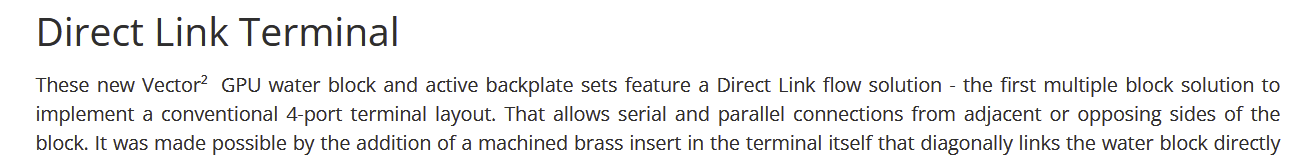

Theoretisch hängt es von der Konfiguration des DirectLink Terminals ab, was bei dem Kollegen genau passiert.
Sollte sein Terminal so im Kreislauf sitzen, sollte er, wie von dir empfohlen, auf beiden Seiten die Ports tauschen. Dann würde die GPU Seite korrekt über die Jetplate beströmt werden und bei der ABP ist es egal.
Wäre das Insert im Vergleich zum Bild gedreht, dürften die Temps richtig mies sein.

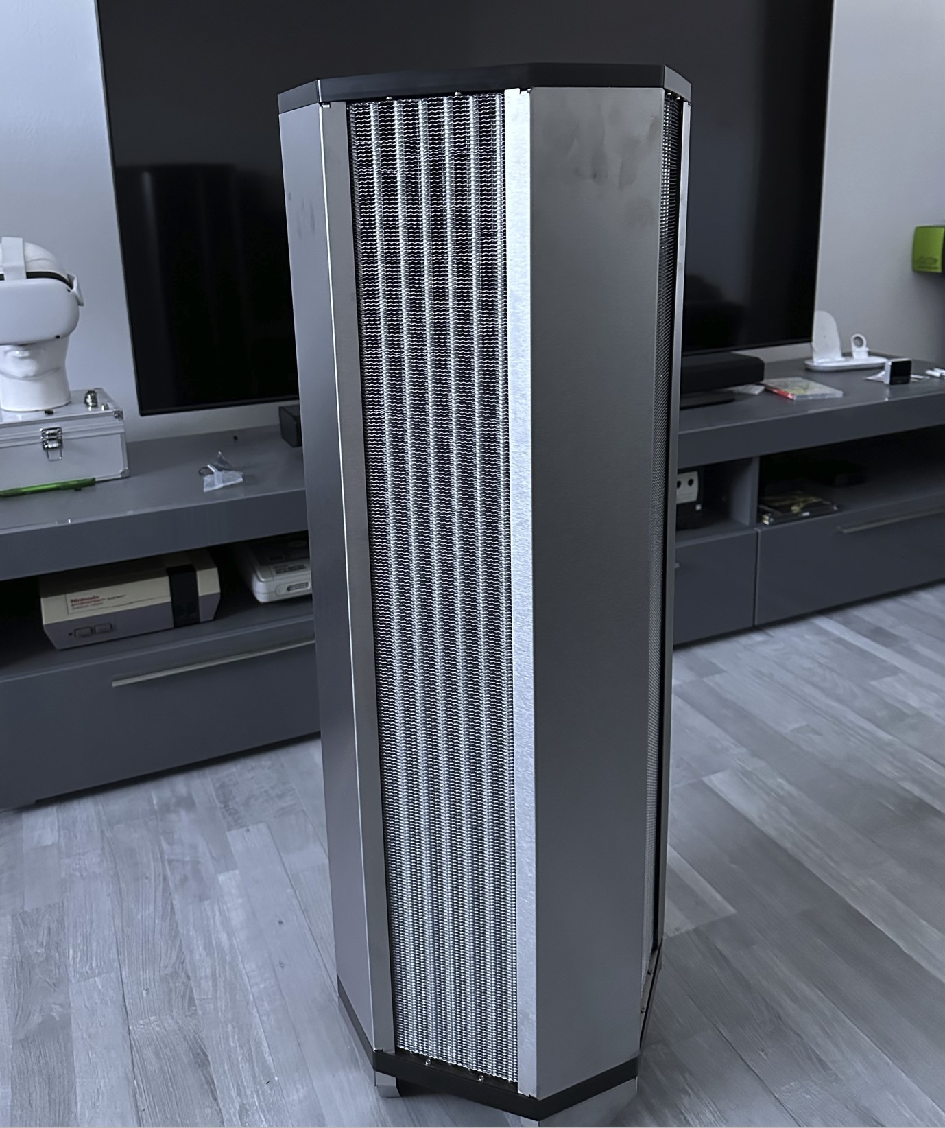

Er ist endlich angekommen...... und verdammt groß :D
Nur hab ich gedacht, bei dem Gigant wäre Befestigungsmaterial für die Lüfter dabei.
Im Paket waren aber leider nur die Füße inkl. Schrauben....... also noch mal Schrauben bestellen und die Schnellverschlüsse haben auch Lieferverzögerung :(
immortuos schrieb:
Ich kann nur empfehlen, die internen Radis rauszuwerfen, wenn der Gigant dazu kommt. Die sind dann eigentlich nur nutzlose Durchflussbremsen.
Wenn ich den Rechner doch mal auf LAN etc mitnehmen will dann kann ich immer noch den Giganten abklemmen und intern kühlen wenn ich die Radis angeschlossen lasse.

@Mark█ der ist wirklich groß :D. Ich würde ja gern ein Bild sehen, wenn alles fertig steht.
Auch sehr nice die Nintendo Kollektion im Hintergrund 👌👍
Reaktionen: Mark█

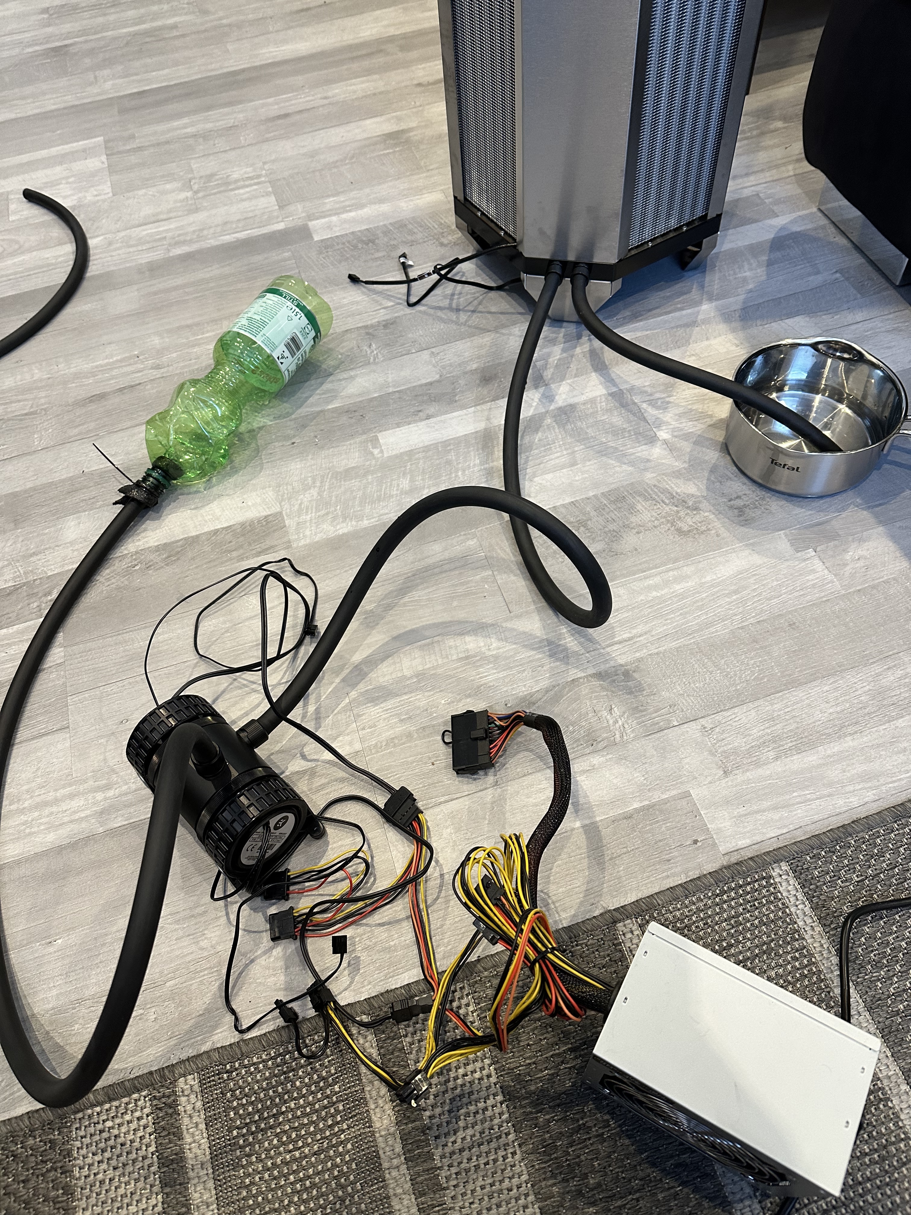

Das Spielkind in mir hatte leider keine Geduld um auf die Lieferung zu warten.......
also hab ich mir gedacht ich spüle den Gigant schon mal durch.
AGB gebastelt :D und Pumpe angeworfen
10L sind durch aber von Verschmutzung war nichts zu sehen.
Beim durchspülen war zwar alles dicht, aber ich bau mir jetzt noch mal einen kleinen Kreislauf und lass die Pumpen durchlaufen für ein paar Stunden.

Wenn du auf Dichtigkeit prüfst, lass das Wasser nicht durchlaufen, sondern sperre den Kreislauf hinter dem Gigant. Dann wirkt der ganze Pumpendruck auf alles vor der Sperre.
Reaktionen: Mark█
Schlauch von der Duschbrause nehmen ist deutlich einfacher. Mit leichtem bis mittleren Druck den Radiator erstmal gründlich durchspülen und anschließend nochmal mit destilliertem Wasser nachspülen.
Dann brauchst du auch keine Pumpe anschließen ;-)
Reaktionen: Mark█
Der Gigant ist aber nur bis 0,8 Bar (etwa der Druck von 2 D5's) freigegeben, was so viel heißt, dass er bei höheren Drücken durchaus lecken könnte.
Leitungswasser hat gut und gerne >5 Bar Druck. Wenn man da mal Spielchen macht und wakü-gängige Schläuche verwendet, dann blähen die sich auf und fliegen sogar von den Anschlüssen.
Klar, zum Durchspülen sollte es kein Problem sein, als Dichtigkeitstest aber fehlerhaft. Zudem bräuchte man auch eine ganze Menge Desti, um den danach durchzuspülen, da gehen paar Liter rein.
