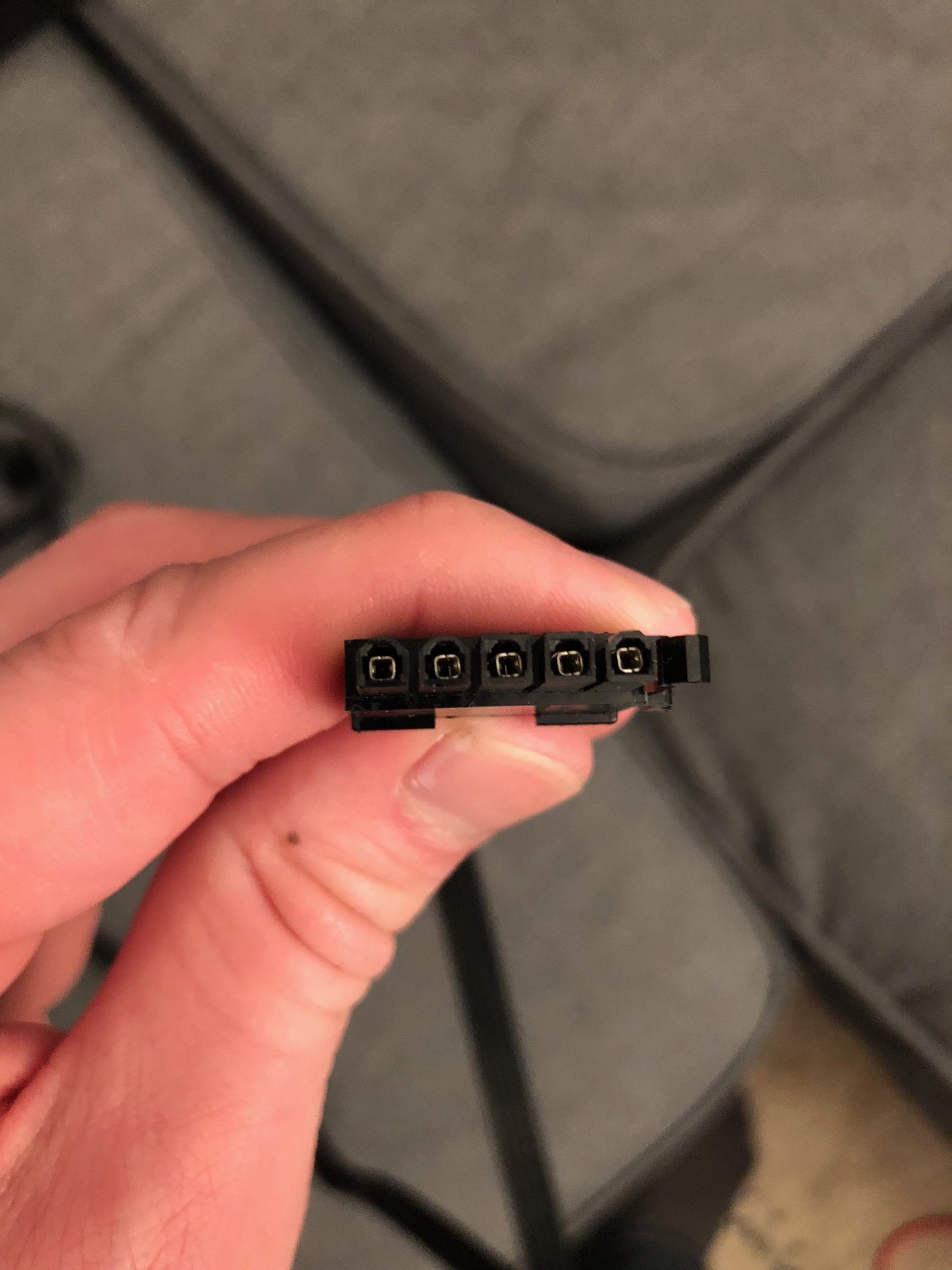

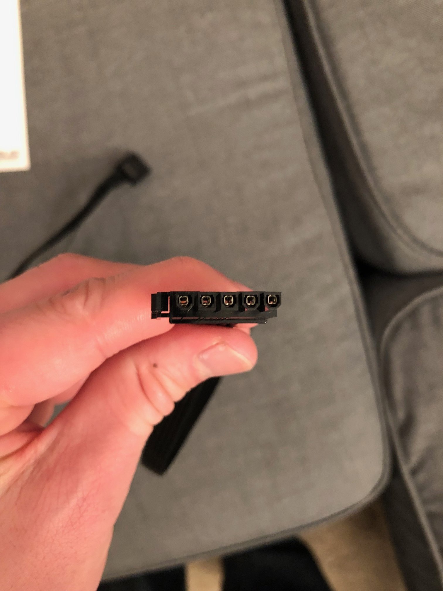

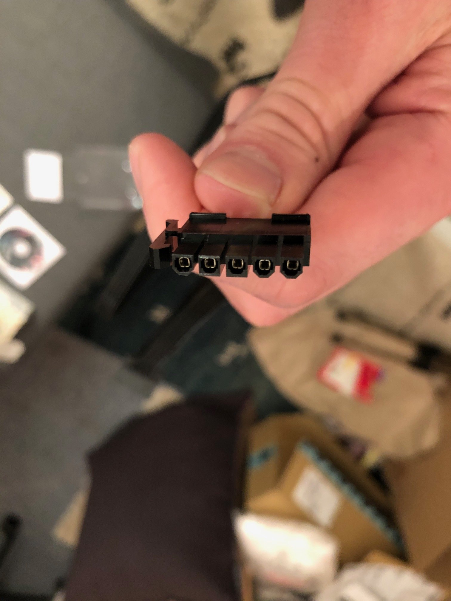

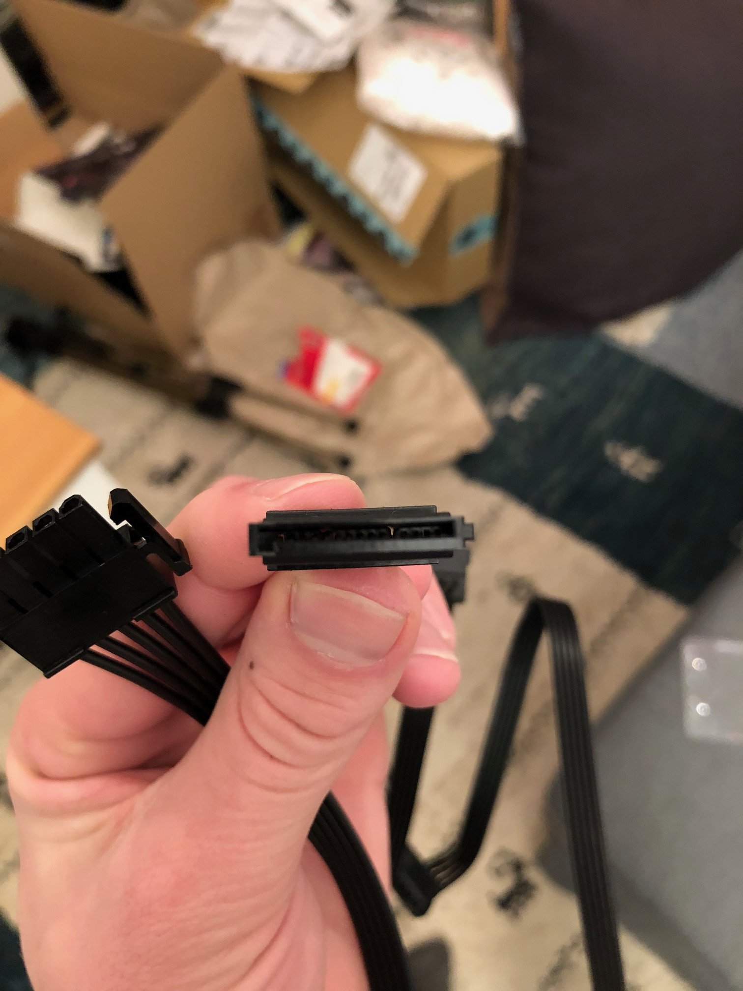

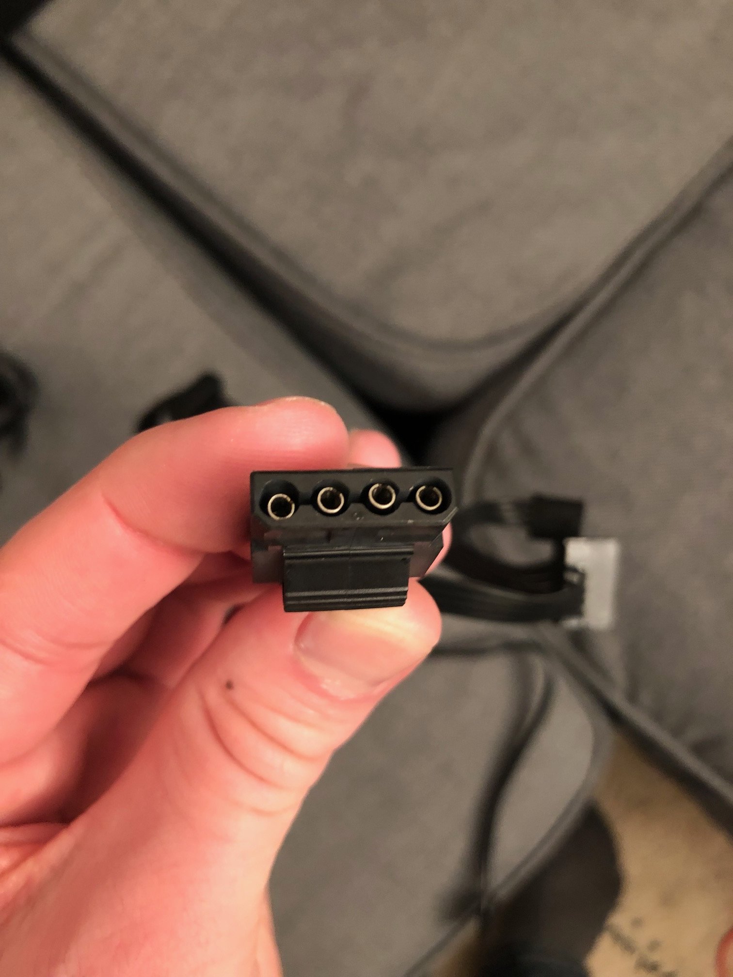

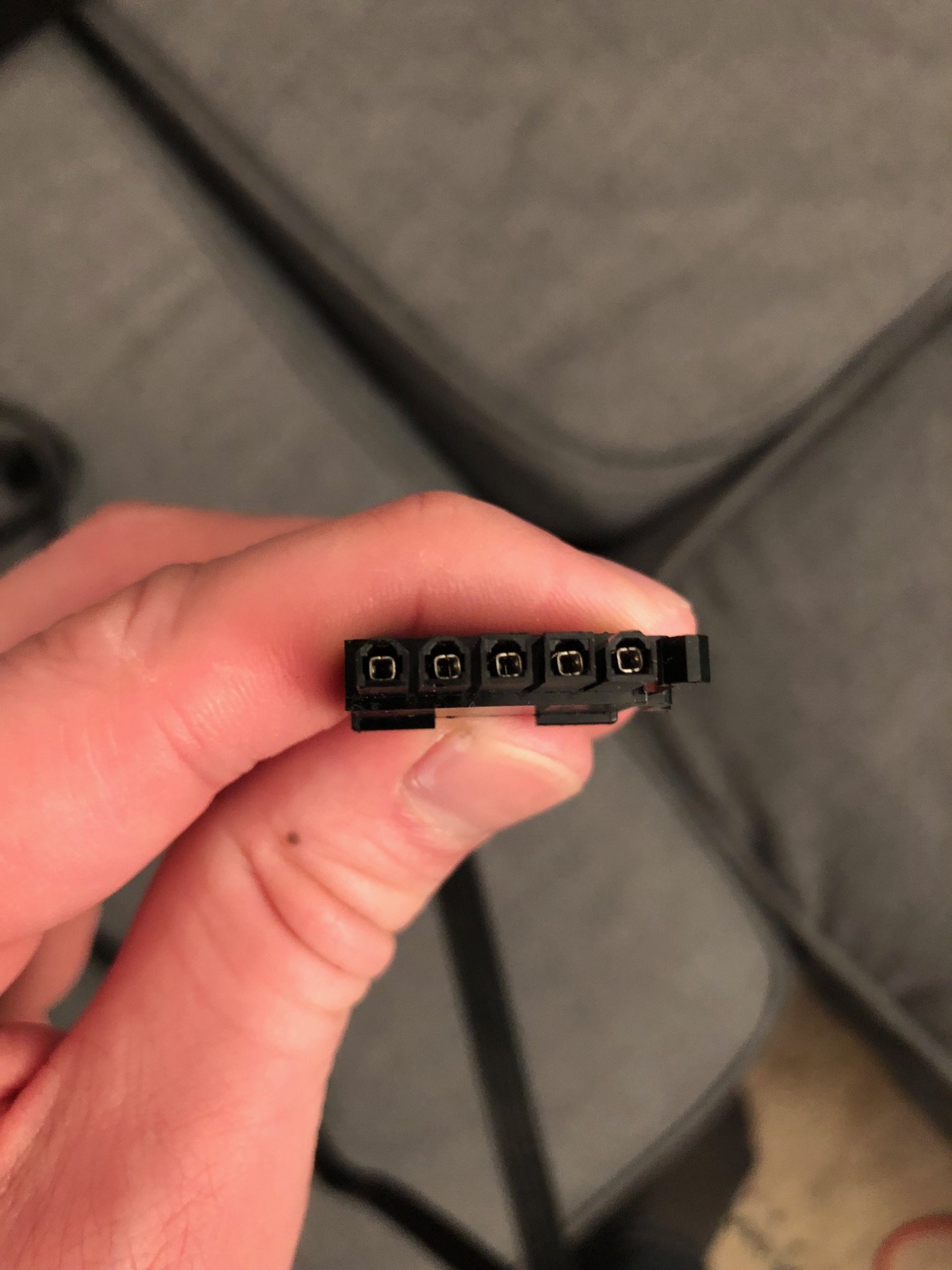

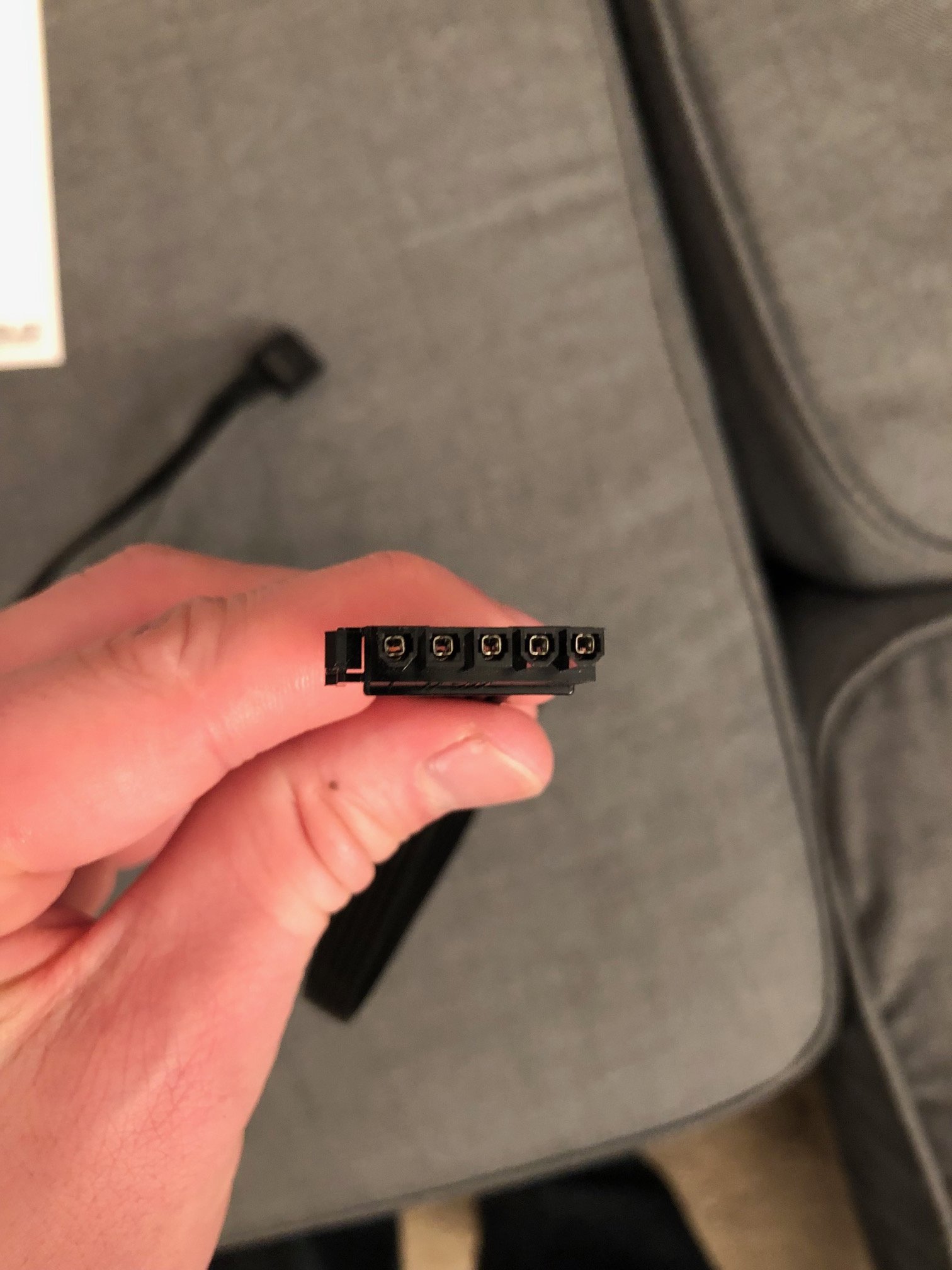

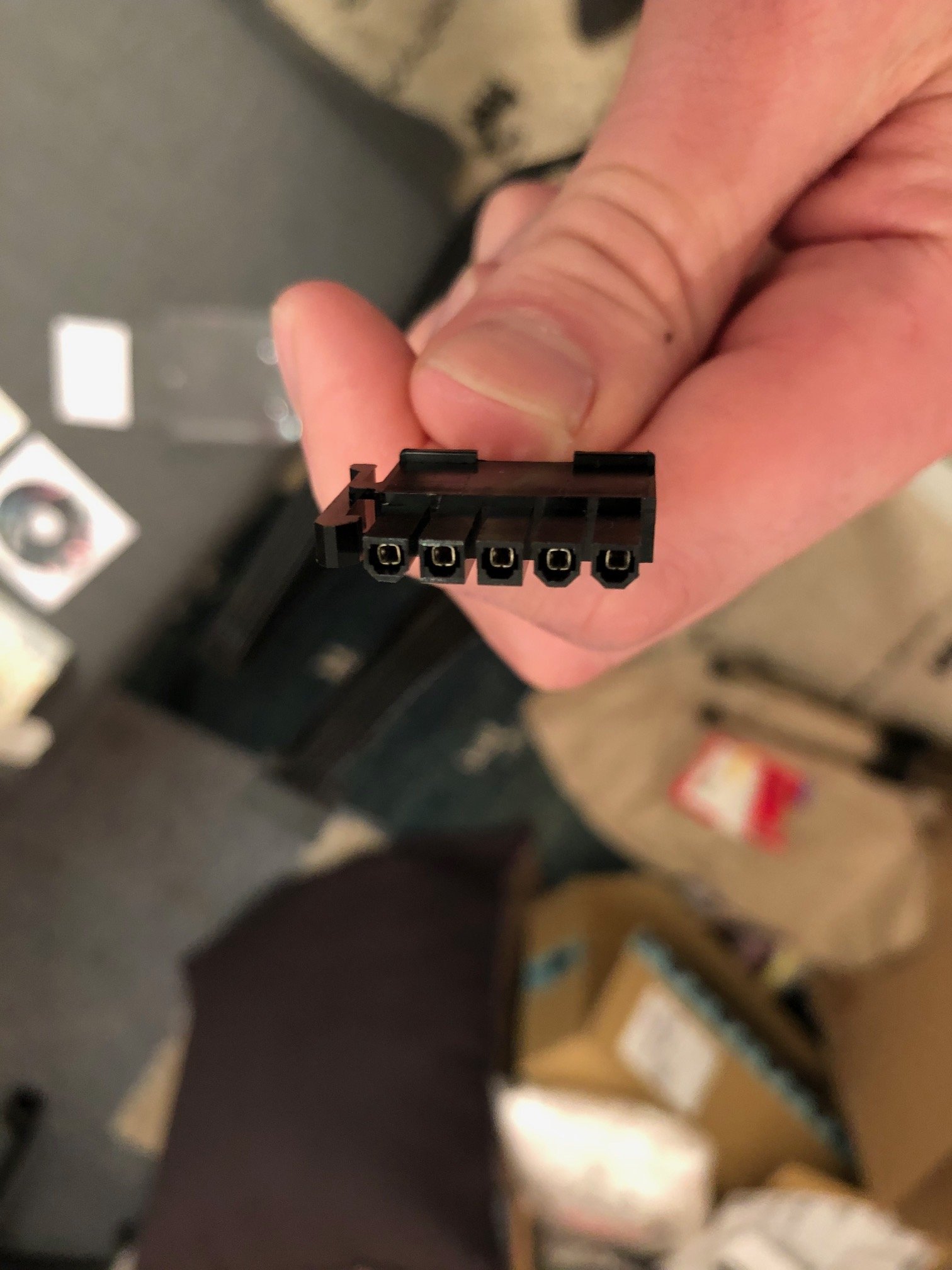

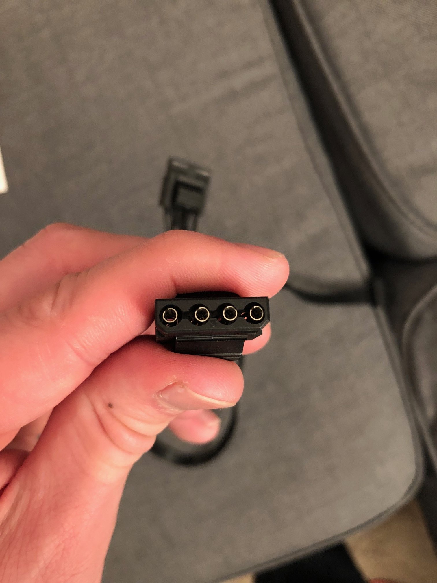

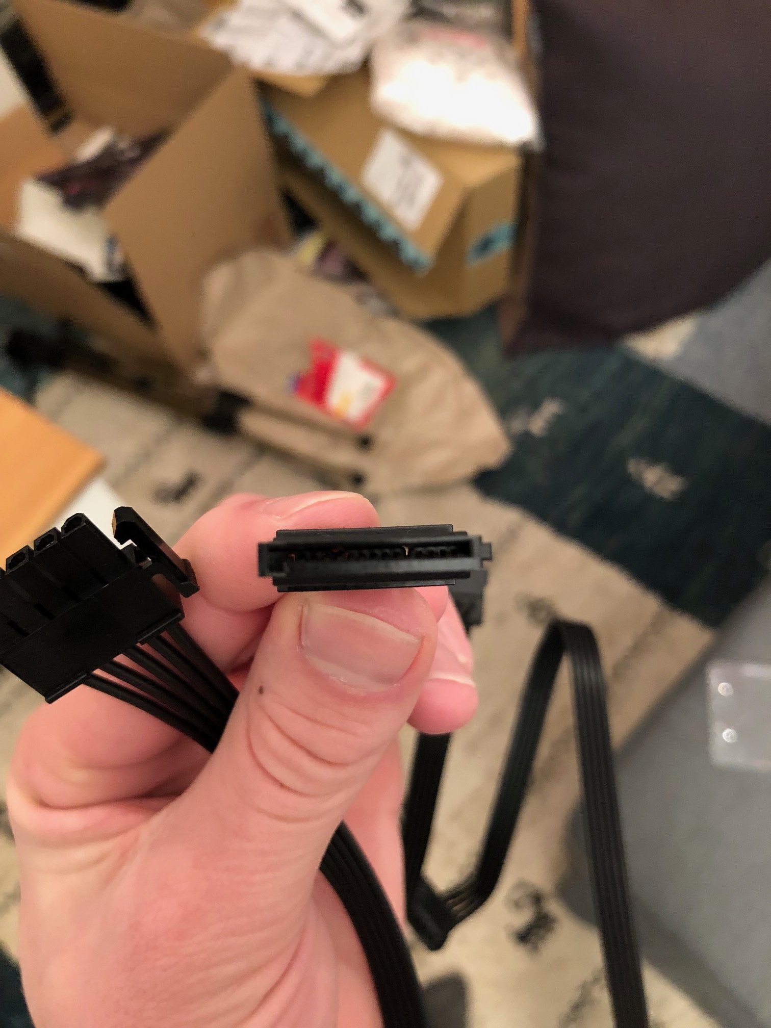

1. Die Stromversorgung der SATA Geräte
--> Welches Kabel muss ich dafür verwenden? Ist dafür Kabel Nr 2 das richtige um Hd, SSd und Laufwerk mit dem Netzteil zu verbinden?

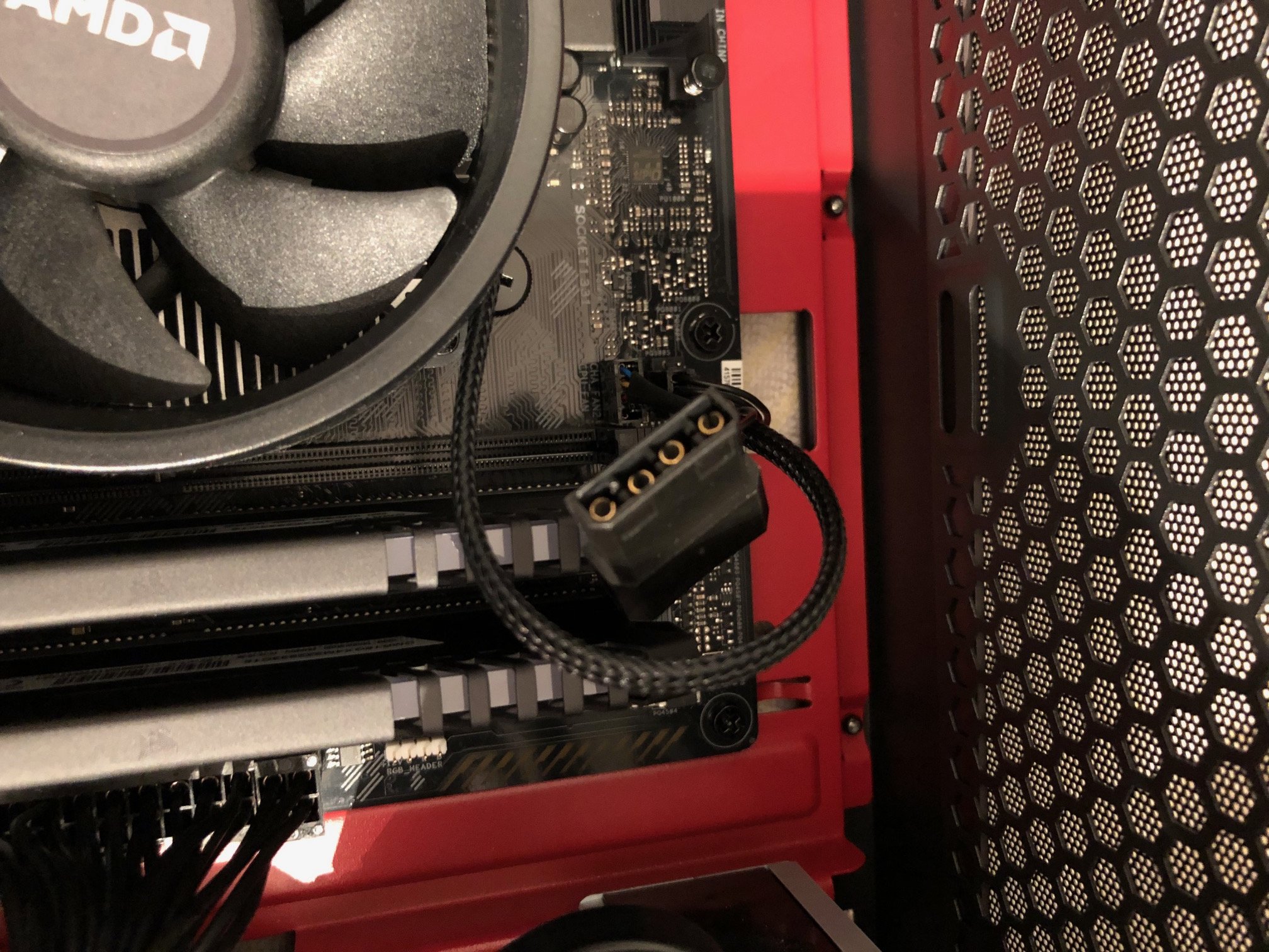

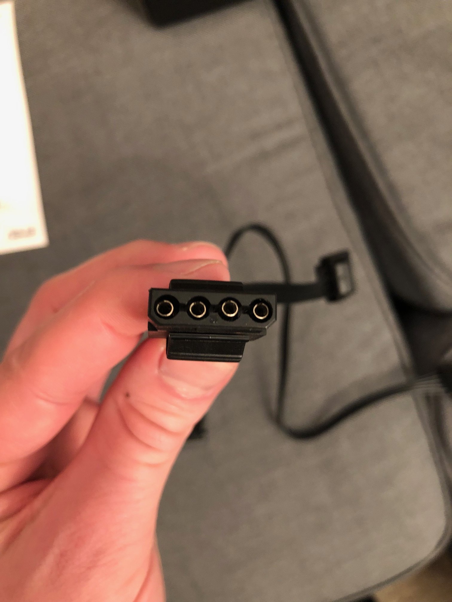

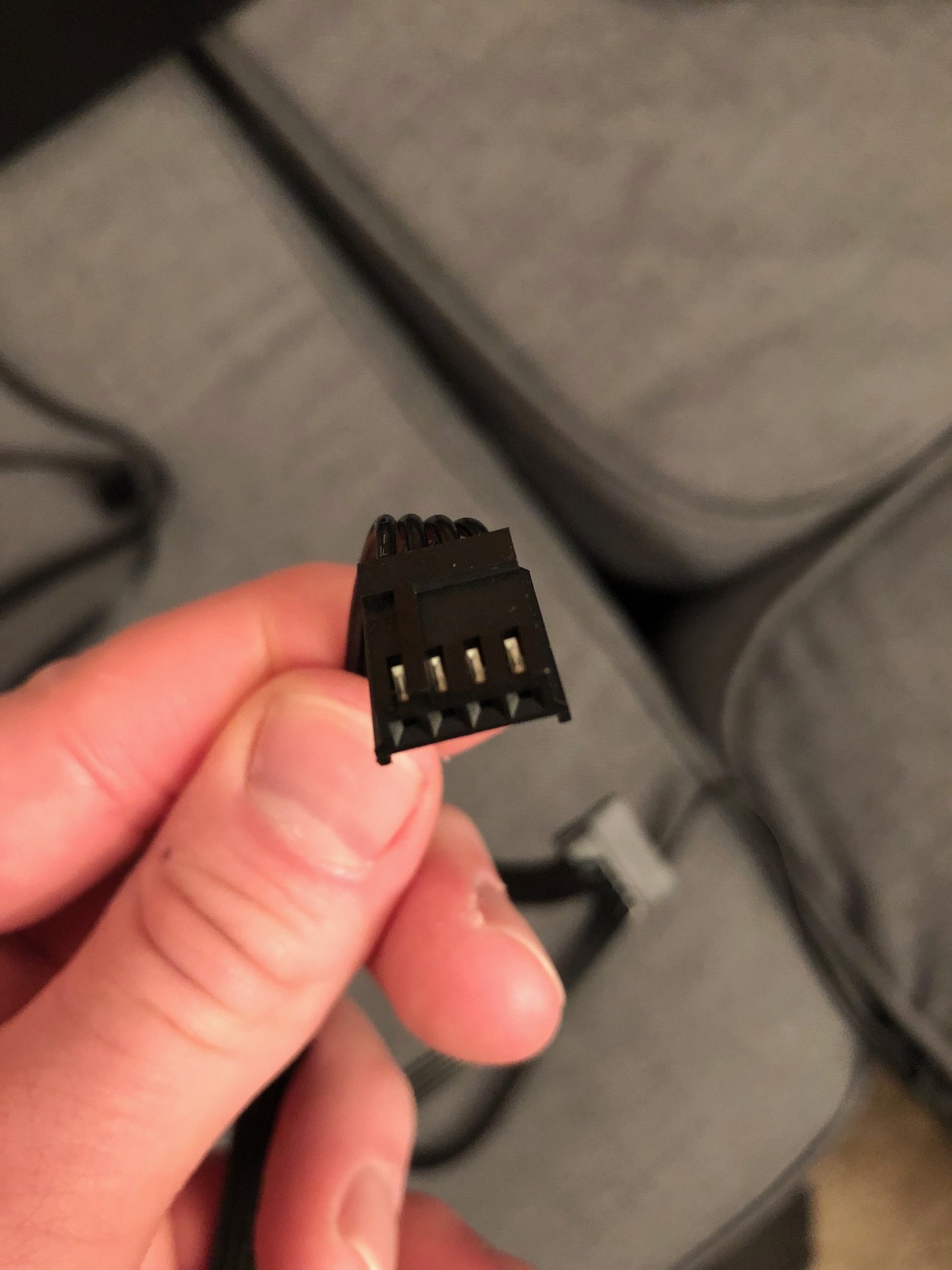

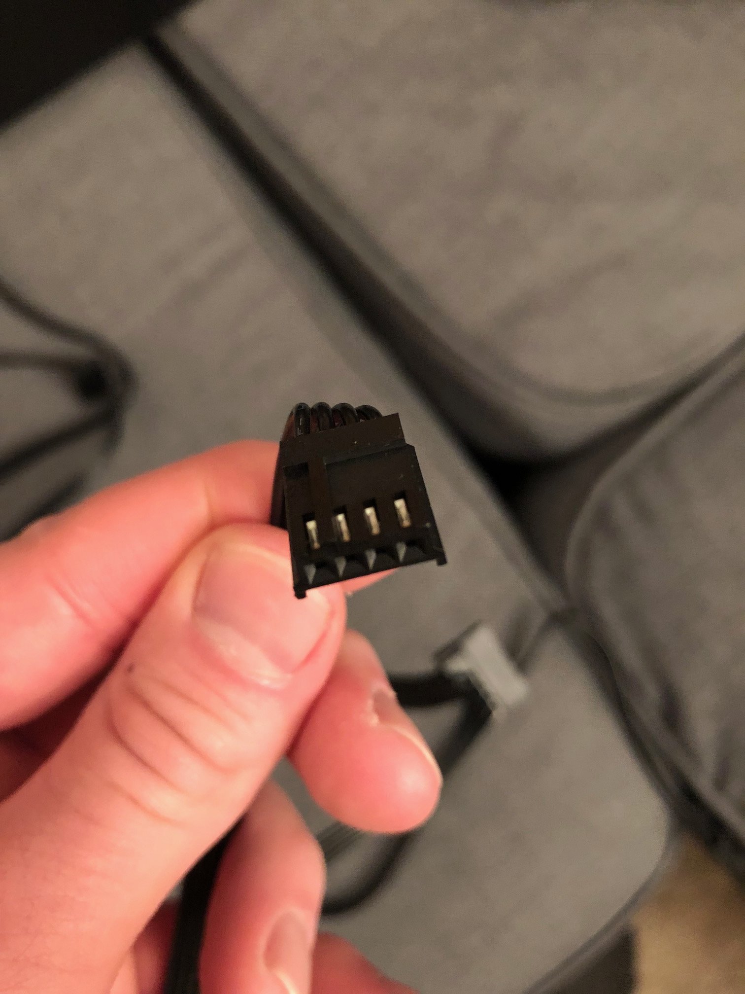

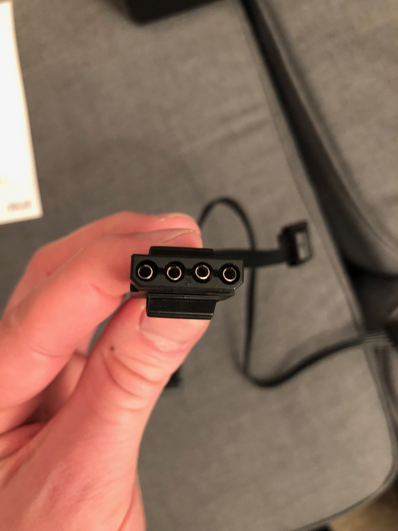

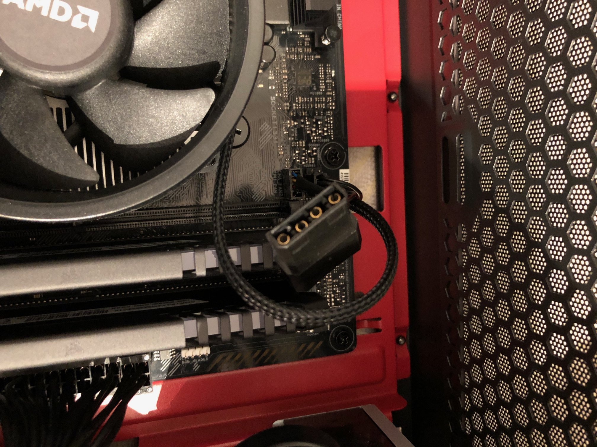

2. Der Anschluss der Gehäuse Lüfter
--> Wie auf dem Bild zu sehen steckt das 3 pin Kabel vom Gehäuselüfter auf dem Mainboard. Allerdings geht vom selben Kabel noch dieser komische 4pin Konnektor ab. was muss ich damit machen? Und spielt es eine Rolle welchen Lüfter ich auf welchem Steckplatz im Mainboard platziere?

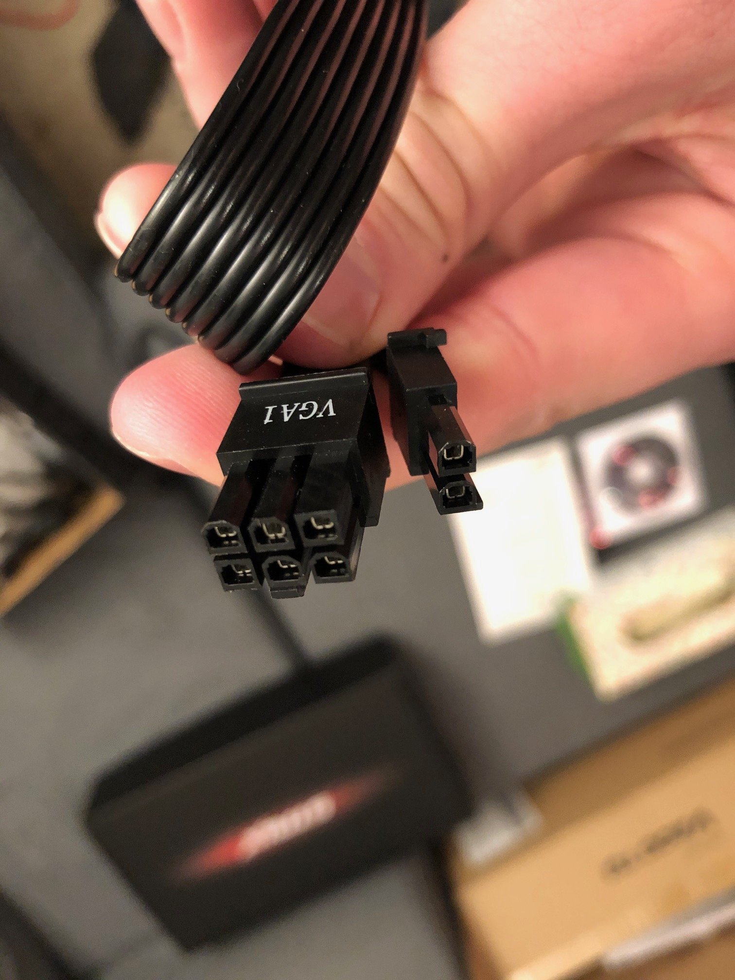

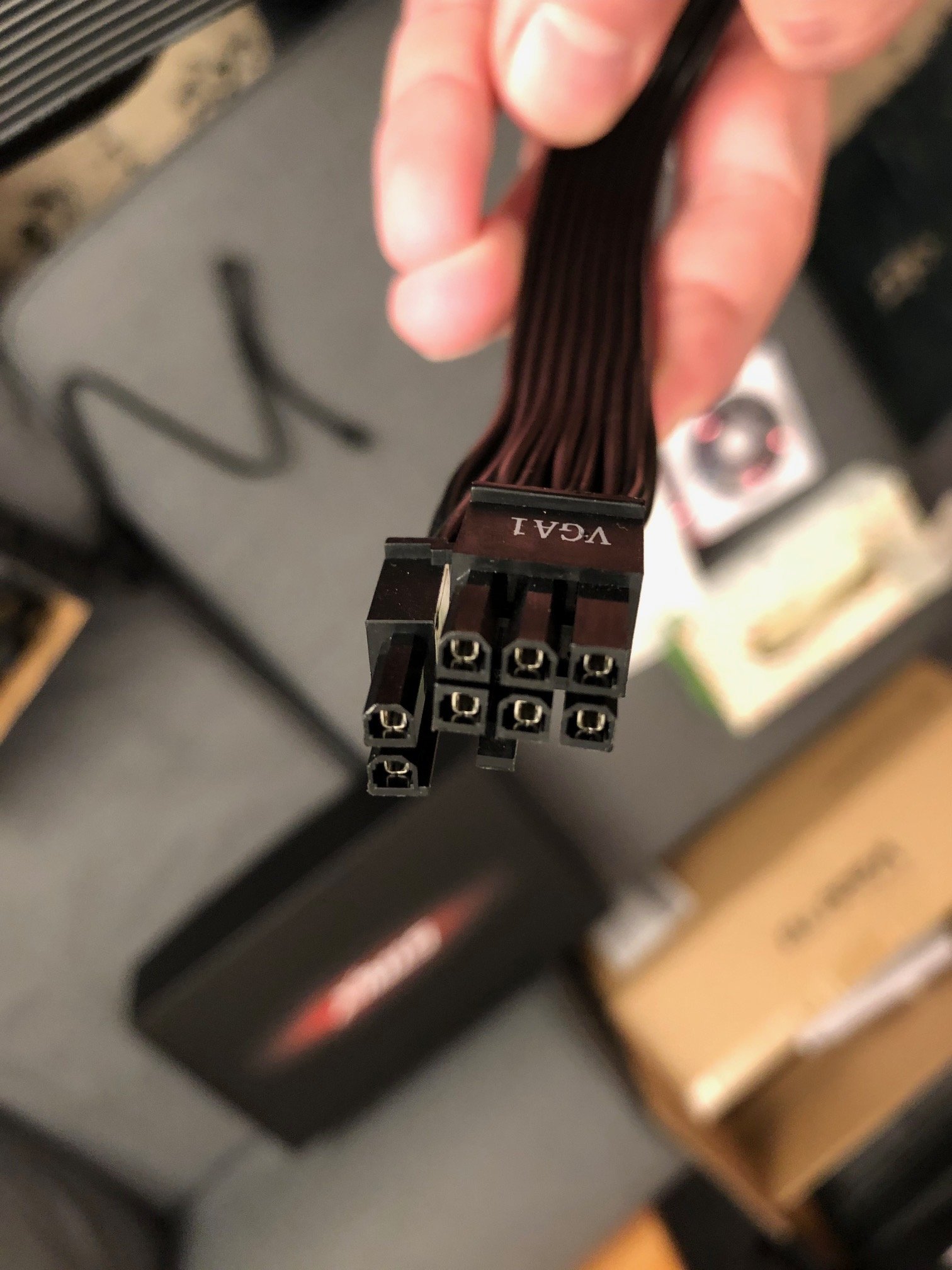

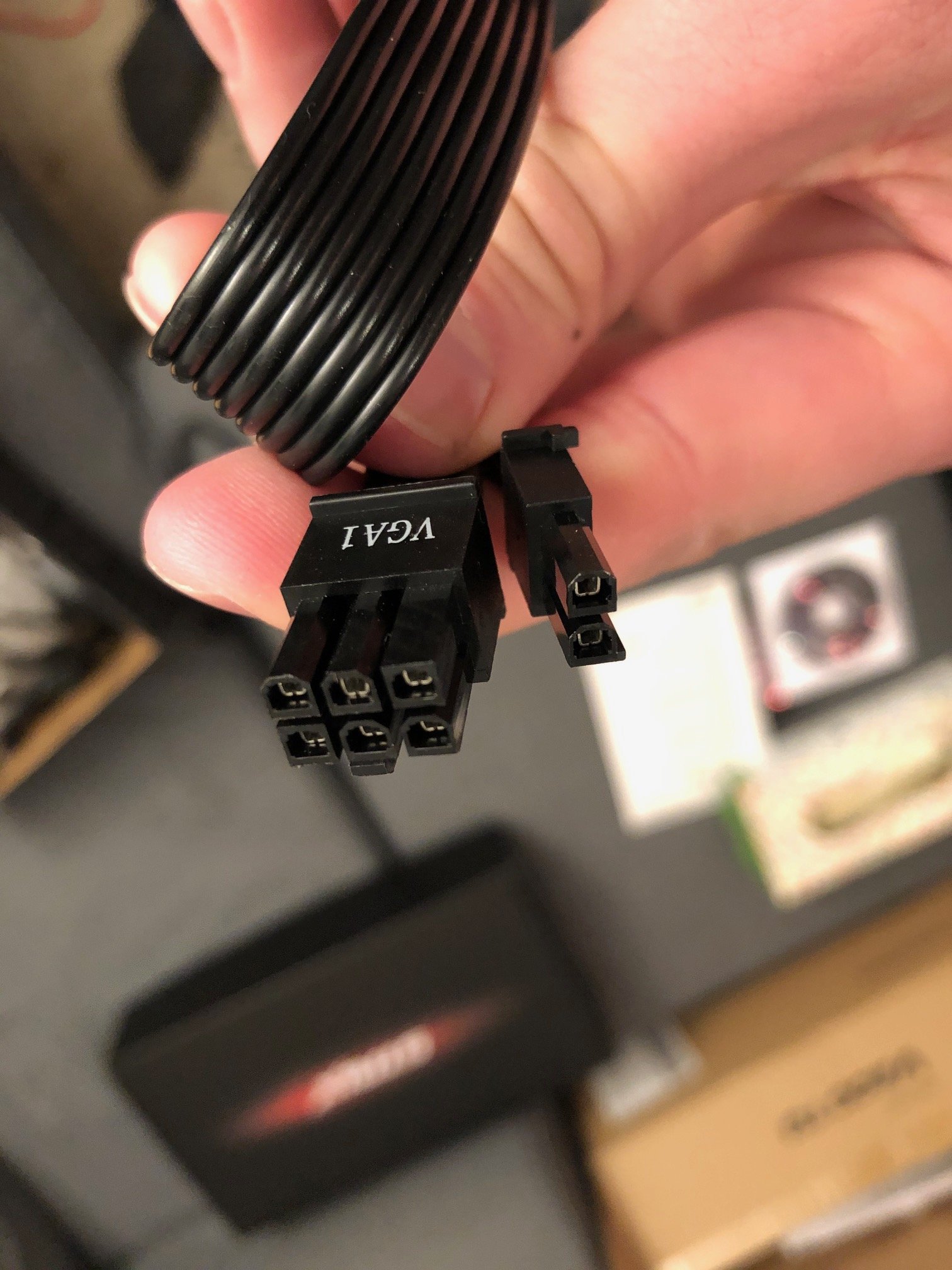

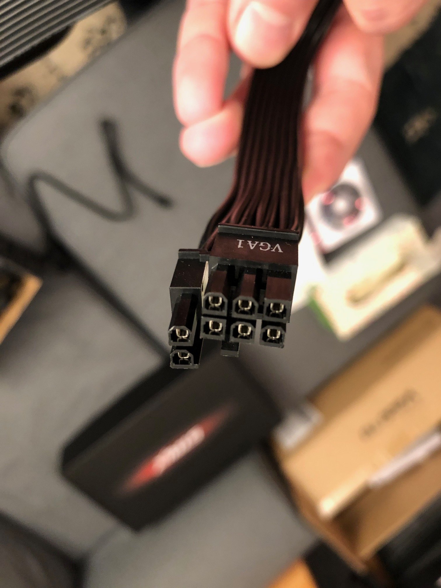

3. Stromanschluss der Grafikkarte
--> Ist dafür Kabel Nr 1 das richtige?

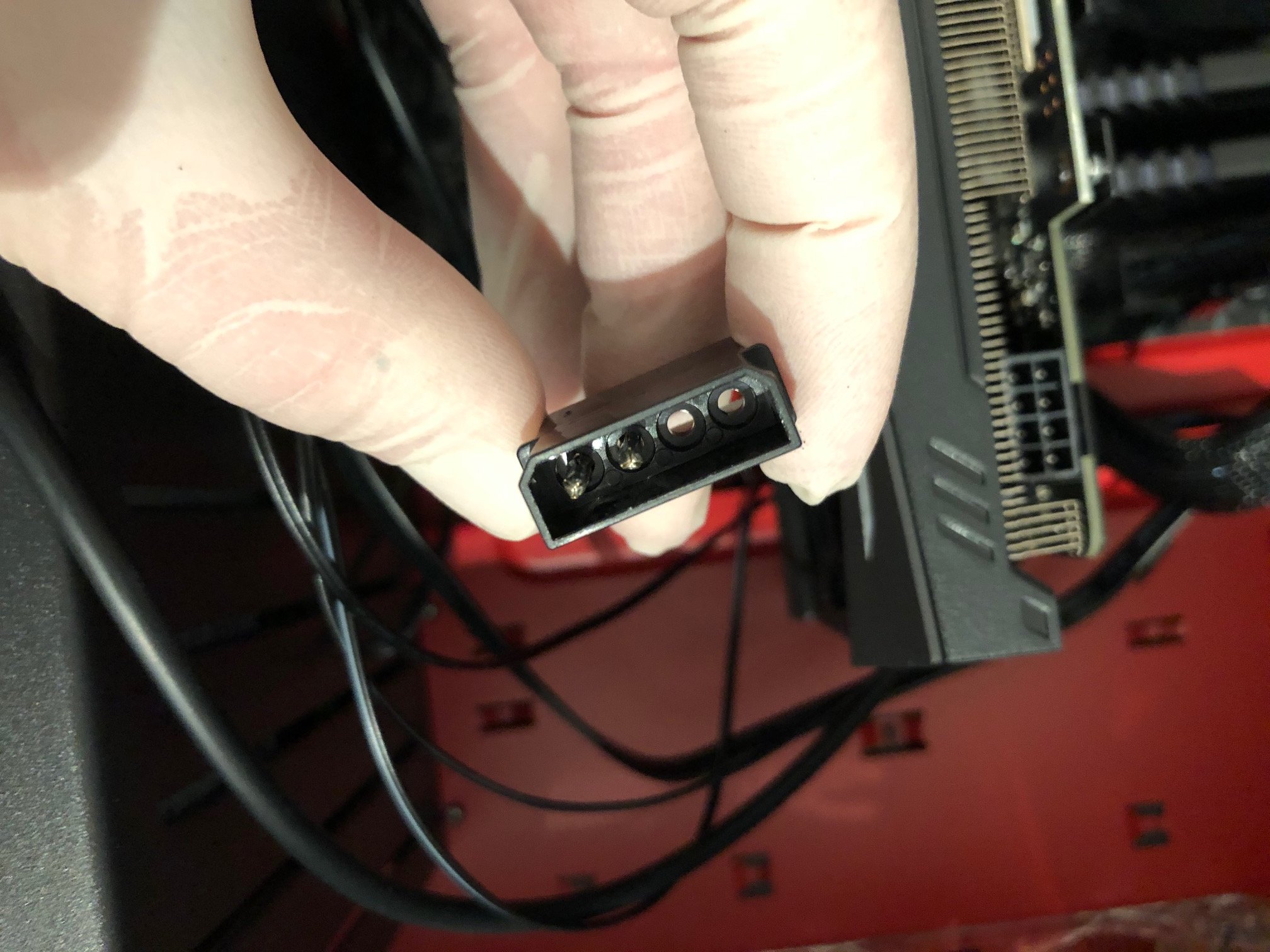

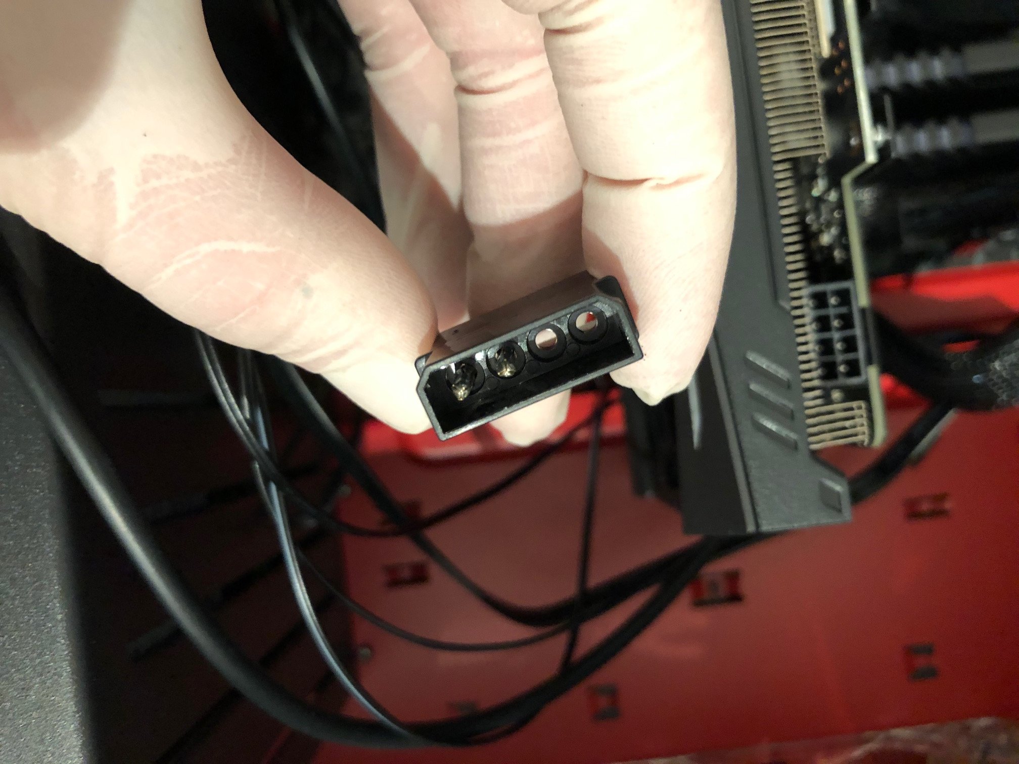

4. ein Kabel ohne Beschriftung aus dem Gehäuse
--> Das Kabel mit den 2 Pins ist nicht beschriftet und ich weiß nicht was ich damit tun soll. Weiß jemand Rat?

Stromversorgung SATA: Netzteil_Kabel_2b.jpg das Kabel, welches Du in der Hnad hälst ist Dein Freund. - Passt aber nur auf eine Weise an die HDD, also bitte darauf achten, wie rum der Stecker da drauf muss.
Gehäuselufter, da gibts auch nur ein Art Kabel vom Netzteil die da drauf passt.
Stromanschluss Grafikkarte : - Der Stecker von : NetzteilKabel_1b.jpg sollte passen. - Ichweiß aber gerade nicht, ob die Grafikkarte nur 1xc 6 Pin Strom, braucht, oder 2x 6 Pin, oder 1x6 und 1x8. - Das solltest Du auf der Grafikkarte naschauen. - Da kann man eigentlich auch nichts falsch machen.

Ok Danke soweit. Zum Gehäuselüfter: Aber ich habe sonst keine Kabel mehr die dabei waren. Muss ich dafür nun noch ein passendes kaufen? Wenn ja, wie heißt das?
SSD und HDD der dritte von rechts. ODD (Optical Disc Drive) der zweite von rechts.
Der vierte/fünfte von Links. Es gibt aber auch kombinerte 6+2 Stecker, wie es zwei beim be quiet! Pure Power 10-CM 600W ATX 2.4 gibt.
Auf die 4-Pin Anschlüsse des Mainboard.
Ist der zweite von rechts.
Kabel aus Gehäuse.jpg an
Ist das Gegehstück zum zweitn von rechts.

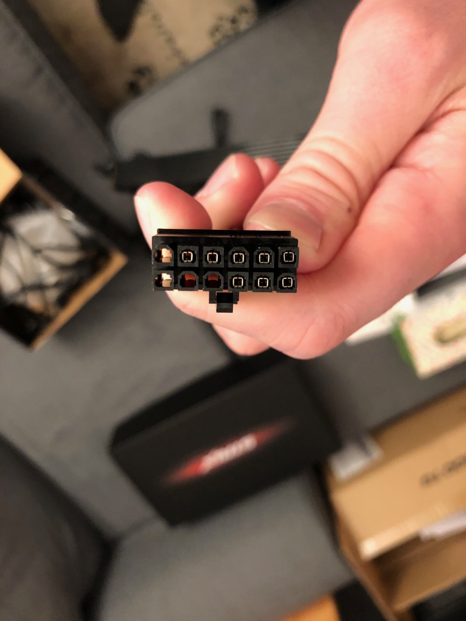

Ist der zweite von rechts und damit eigentlich für die Stromversorgung. Geht der zum Gehäuse-Lüfter? Da hätte ixh ein Stecker wie Kabel aus Gehäuse.jpg erwartet.

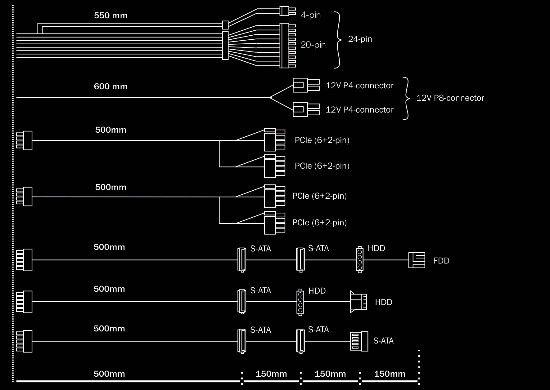

Kabelbaum
Links auf der oberen Abbildung
Netzteil_Kabel_1c.jpg - Grafikkarte
Netzteil_Kabel_2.jpg - Datenträger
Netzteil_Kabel_3.jpg - Datenträger
Netzteil_Kabel_4.jpg - Datenträger
Kommen ins Netzteil:
Ist wie Lego. Die Stecker sind genormt und passen immer nur das vorgesehene Gegenstück, wenn nicht mit mehr kraft gearbeitet wird.
Hoffe durch die Abbildungen wird es klarer.
Reaktionen: dedash und Kombra

Das will ich jetzt nicht so stehen lassen auch wenn ich zugebe, dass die Beschreibung der be quiet! Netzteile ein wenig dürftig ist.
In deinem Handbuch stehen aber auf den Seiten 48 - 51 mehrere Abbildungen zu jedem einzelnen Kabel.
Die einzelnen Kabel sind dort beschrieben und in meinen Augen durchaus gut abgebildet. Dass dir die Namen der einzelnen Kabel nicht unbedingt etwas sagen macht ja nichts dafür gibt es ja google. Da findet man dann auch so schöne Gegenüberstellungen wie die von @Hauro gepostete. ;)

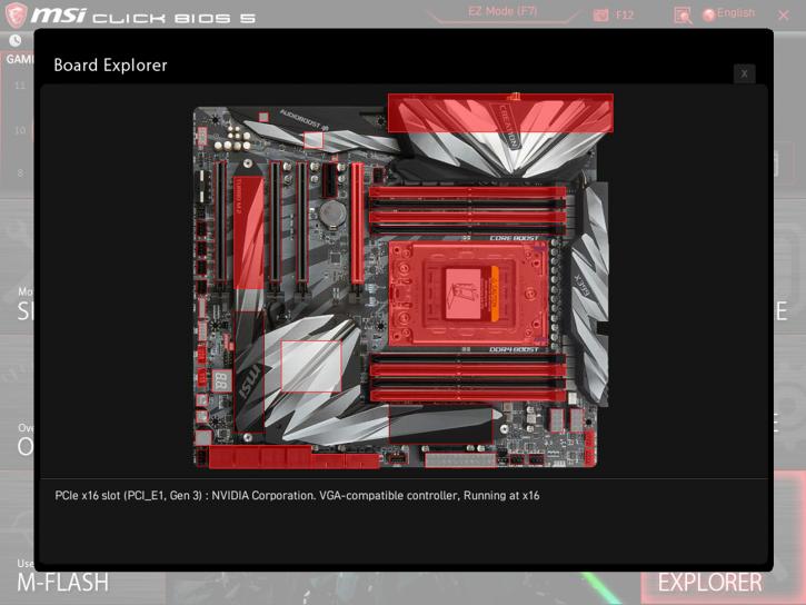

Wie gesagt der PC läuft, im BIOS werden alle Lüfter, CPU, RAM, HD, SSD und Laufwerk erkannt. Die Grafikkarte tauch nicht auf. Ist das normal?
Ja, es gibt Ausnahmen wo alle Komponenten grafisch dargestellt werden.
