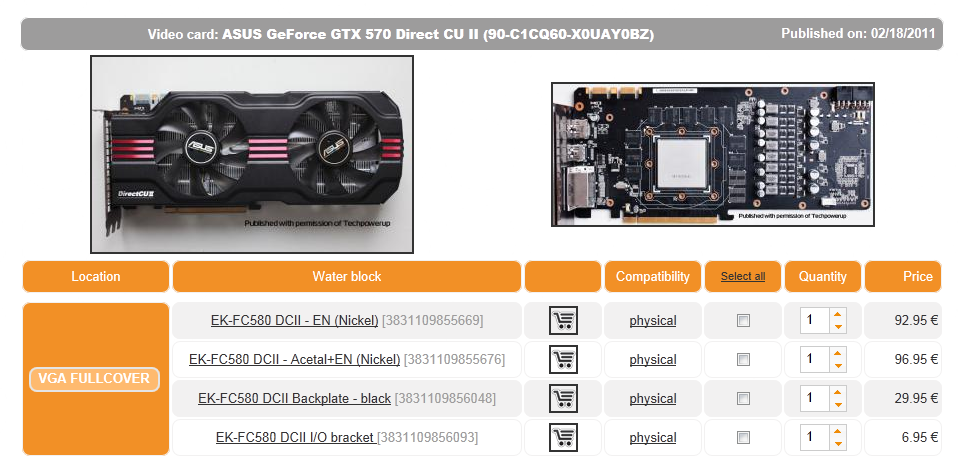

Laut Kompatibilitätskonfiguration von EK wäre der für deine GraKa geeignet
http://www.aquatuning.de/product_info.php/info/p12403_EK-Water-Blocks-EK-FC580-DCII---EN--Nickel-.html

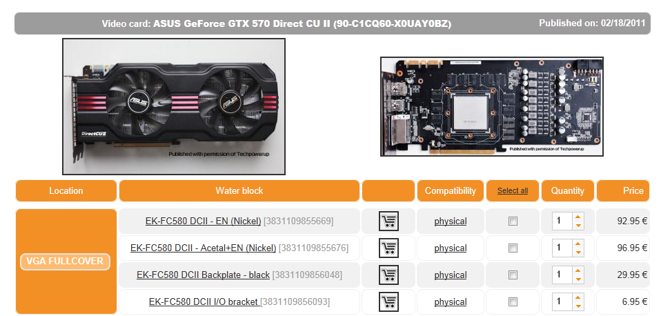

Das ist aber kein kühler für ne gtx570 oder?
Wenn man der EK Seite glaube schenken darf ist der der Passende - habe es auch 2 x wiederholt.
Auf dem Bild bei AT ist ein 570 und 580 abgebildet
